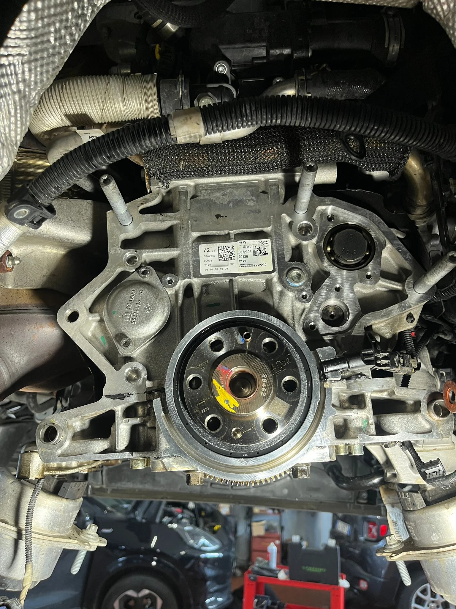

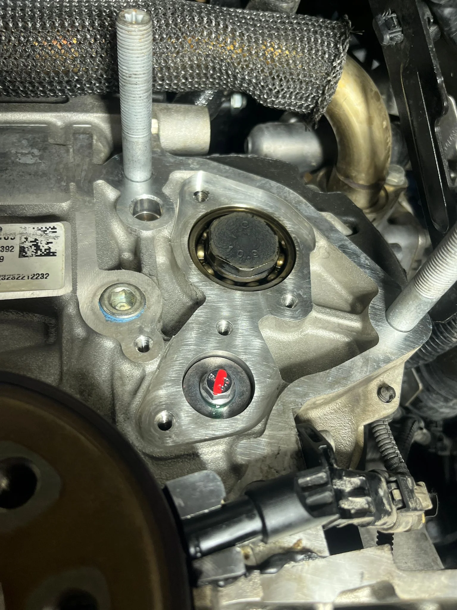

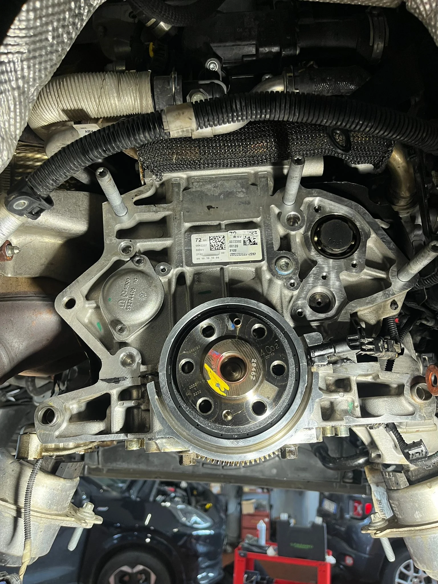

Scusate io ho fatto oltre alla modifica pompa olio pure il serraggio e sostituzione del bullone contralberi. Basta semplicemente tirare giù il cambio e la hai lì tranquillamente in bella vista e in una posizione molto comoda. Non è assolutamente necessario tirare giù il motore per un lavoro del genere

Queste le foto
    422.5 KB · Visualizzazioni: 22

Ma togliere il cambio, non è già un grosso lavoro?
altro ché... l'officina deve avere grande esperienza sullo ZF AT8, diversamente eviterei fargli mettere mano.

Il cambio va tolto intero , non c'è niente di difficile
