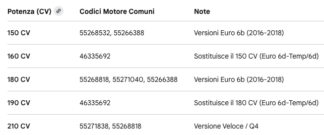

Uno dei quali ha riguardato il Sensore Pressione Olio. Infatti, nei modelli più recenti (E6D) è stato implementato un monitoraggio più avanzato della pressione e temperatura dell'olio, parametri critici per la longevità della pompa dell'olio a cilindrata variabile.
