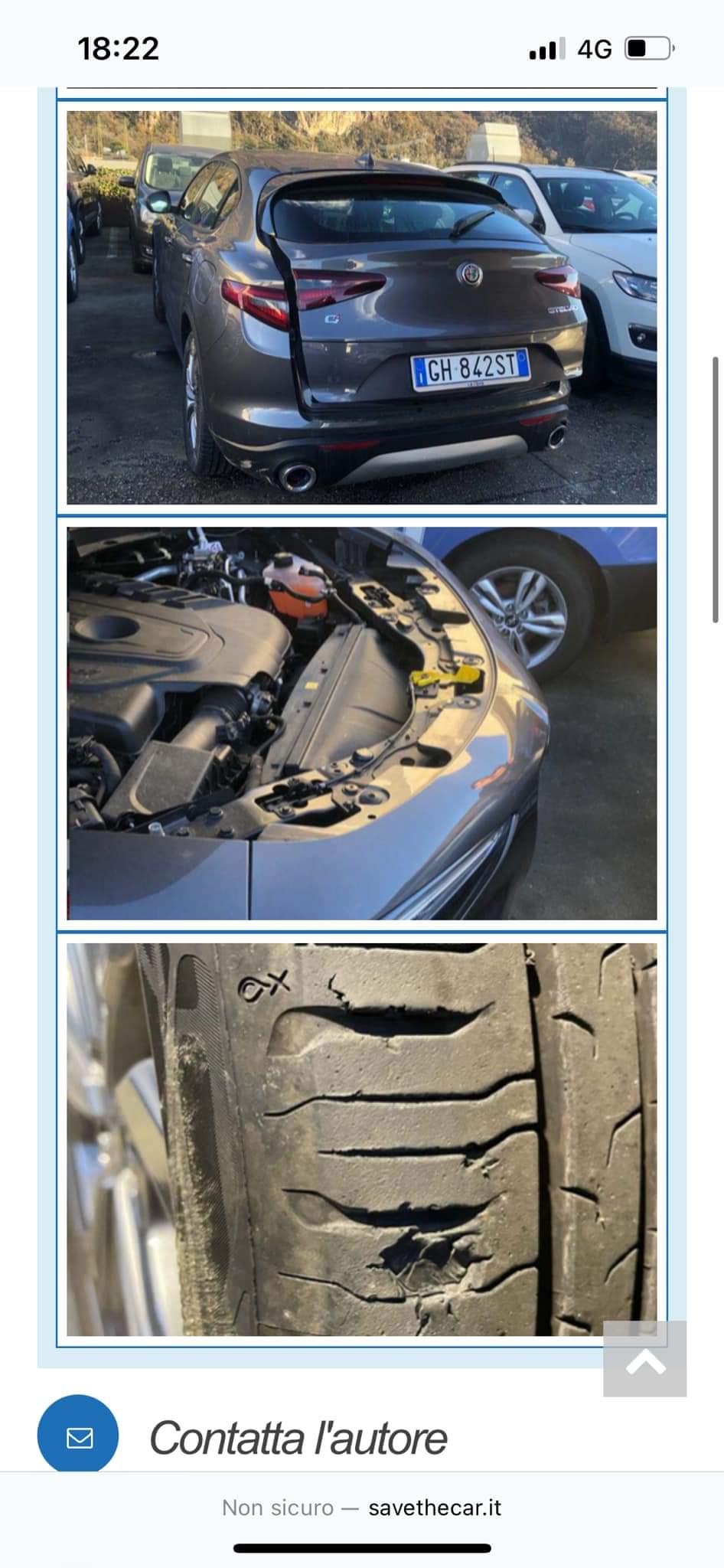

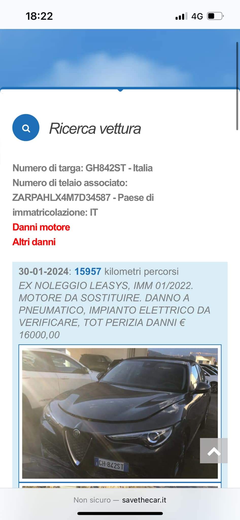

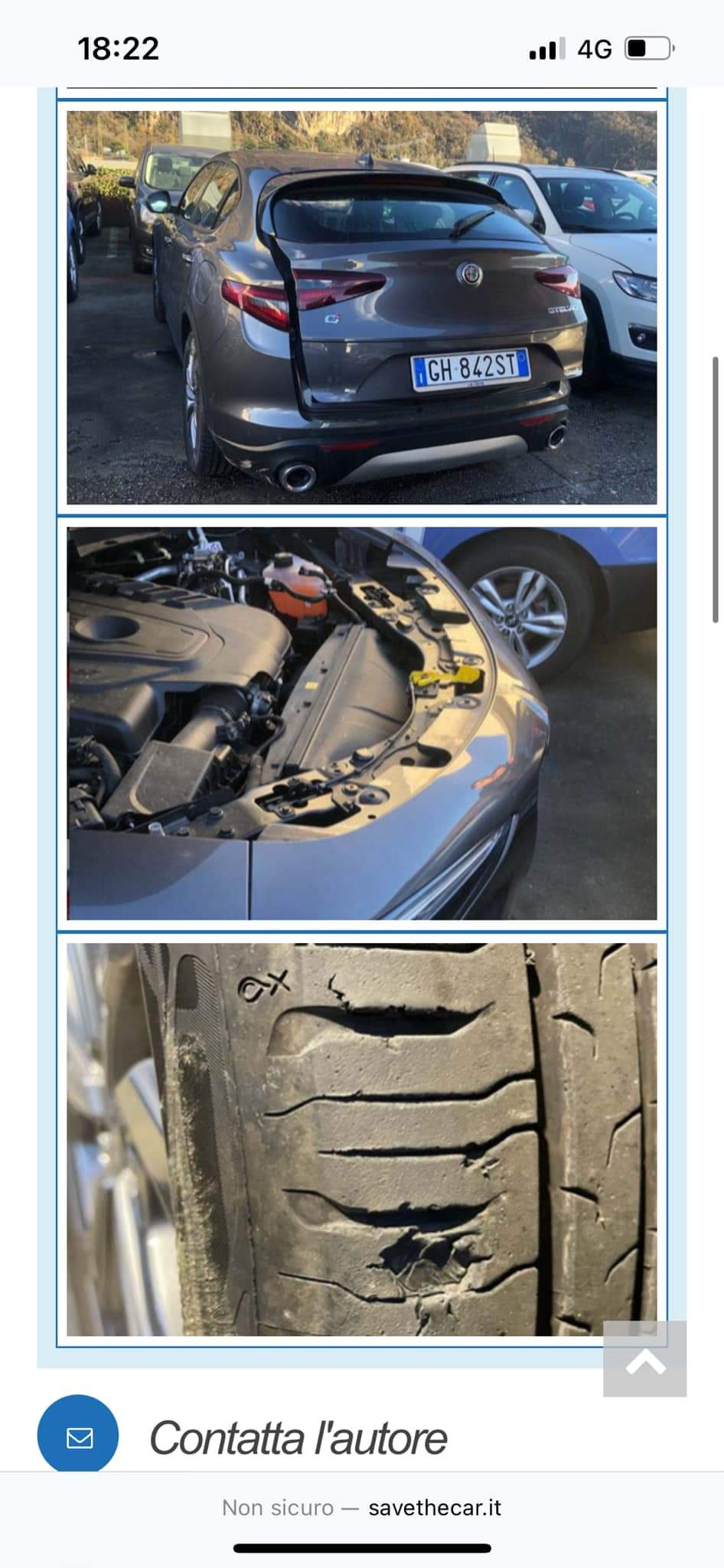

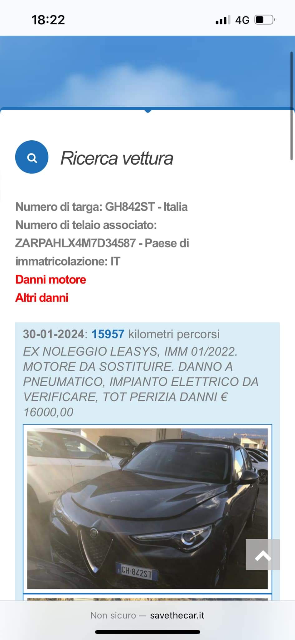

Io vi seguo ancora. Sto sempre cercando una Stelvio . Ho letto che il problema del gommino nella coppa olio è ben noto anche sui 2.0 Multijet II. Io ho una Compass con quel motore con 60k. Km e nessun problema. Sono assiduo frequentatore del jeep Compass forum Italia e non ho mai sentito di questi problemi sulle Compass con questa motorizzazione, sarà una modifica fatta da jeep sui motori montati sulle Compass e Renegade?🤔
Non c'è nessuna modifica, il problema si manifesterà comunque a chilometraggi più alti. Questa porcheria di pescante appoggiato con gommino era stata giá introdotta a partire dalla 159 con il nuovo motore 2000 multijet 136 ~ 170cv che poi ha equipaggiato tutta serie giulietta oltre al restante parco auto di produzione fiat.
Ha stata la gomma
#554
Ha stata la gomma
Visualizza allegato 265121Visualizza allegato 265122
Mamma mia ! 16000 km!!!!!
