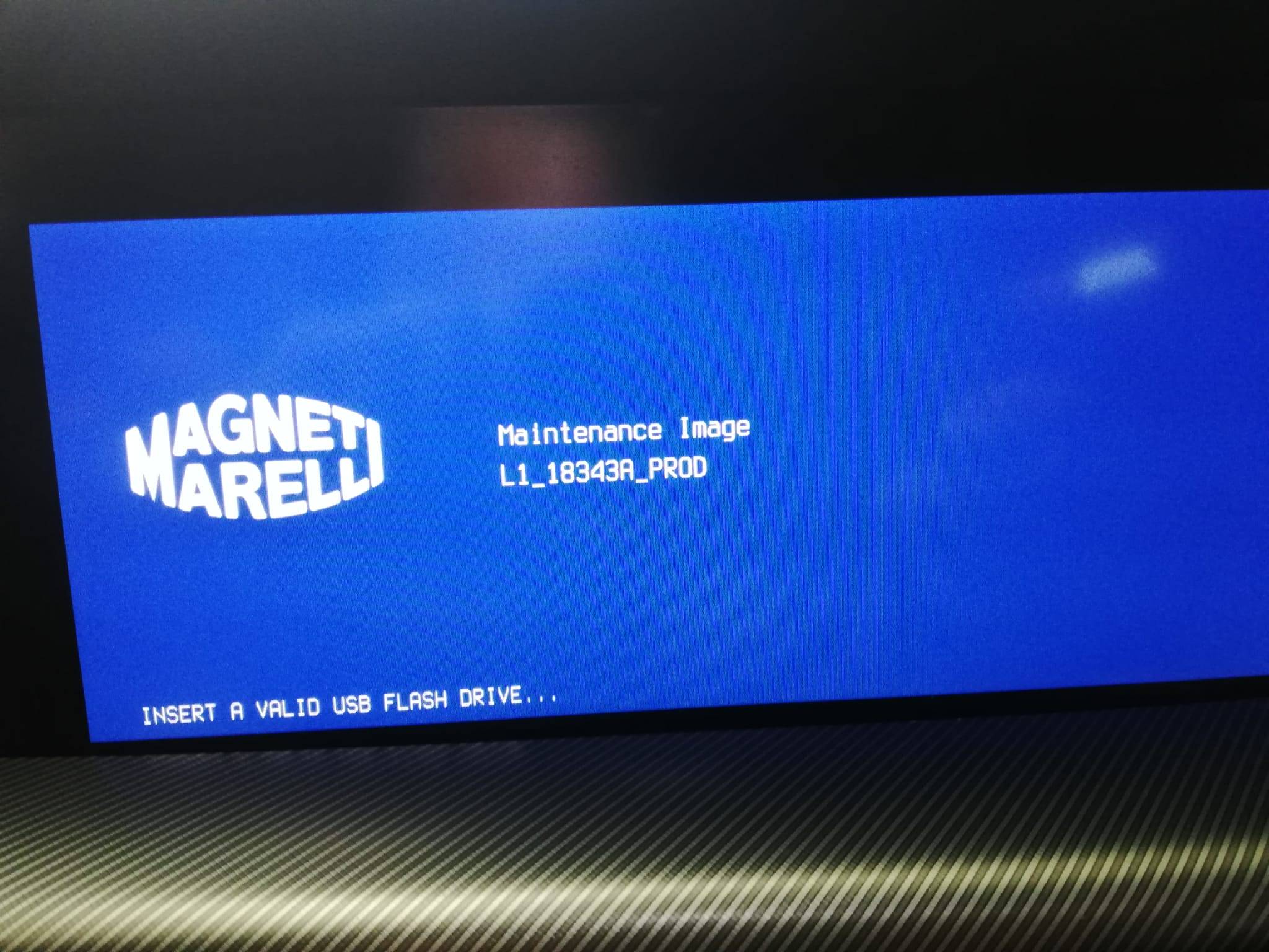

Sapete dirmi cos'è? Ho una Stelvio b-tech benzina 280cv. E questa mattina ho trovato sul display questa videata, bloccata e che non mi consente di vedere altre funzioni. Alla concessionaria mi hanno detto che si sarebbero informati, però....
Il motore funziona normale, però non vedo le telecamere di parcheggio.
Avete dei consigli da darmi?
Grazie a tutti voi.
MI sembra chieda l'inserimento di una chiavetta di programmazione, come se non trovasse più il software di partenza (tipo un firmware) del display.
Forse esiste da scaricare da qualche parte il file di programmazione che è da mettere su una chiavetta USB e deve essere inserita nell'auto per riprogrammarlo.
Però non ho uno Stelvio o auto simili e non ne sono sicuro.

Se metti su googla il messaggio che ti compare" L1_18343A_PROD Stelvio" vengono fuori dei link che parlano di questa cosa
non li linko perchè sono di altri forum
