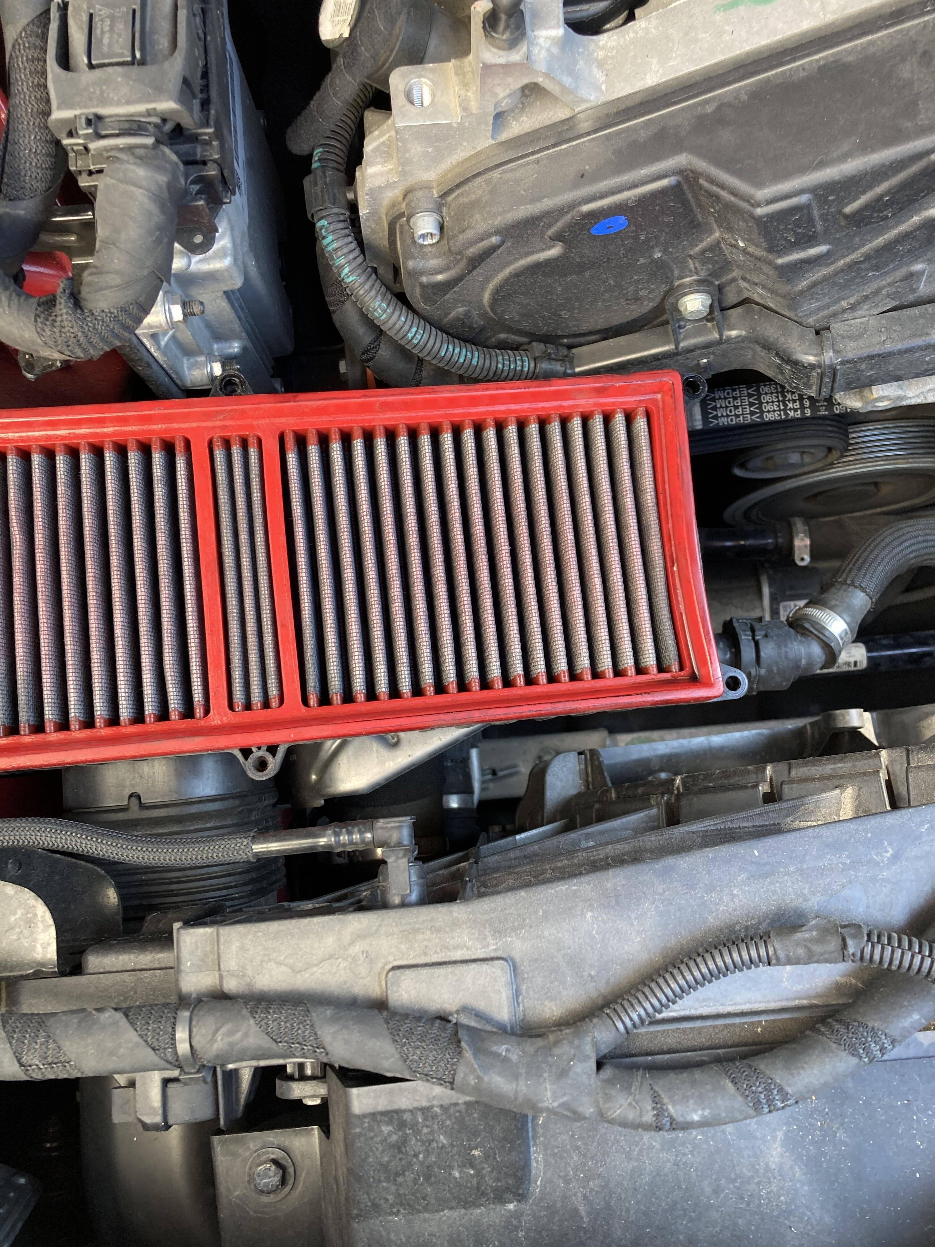

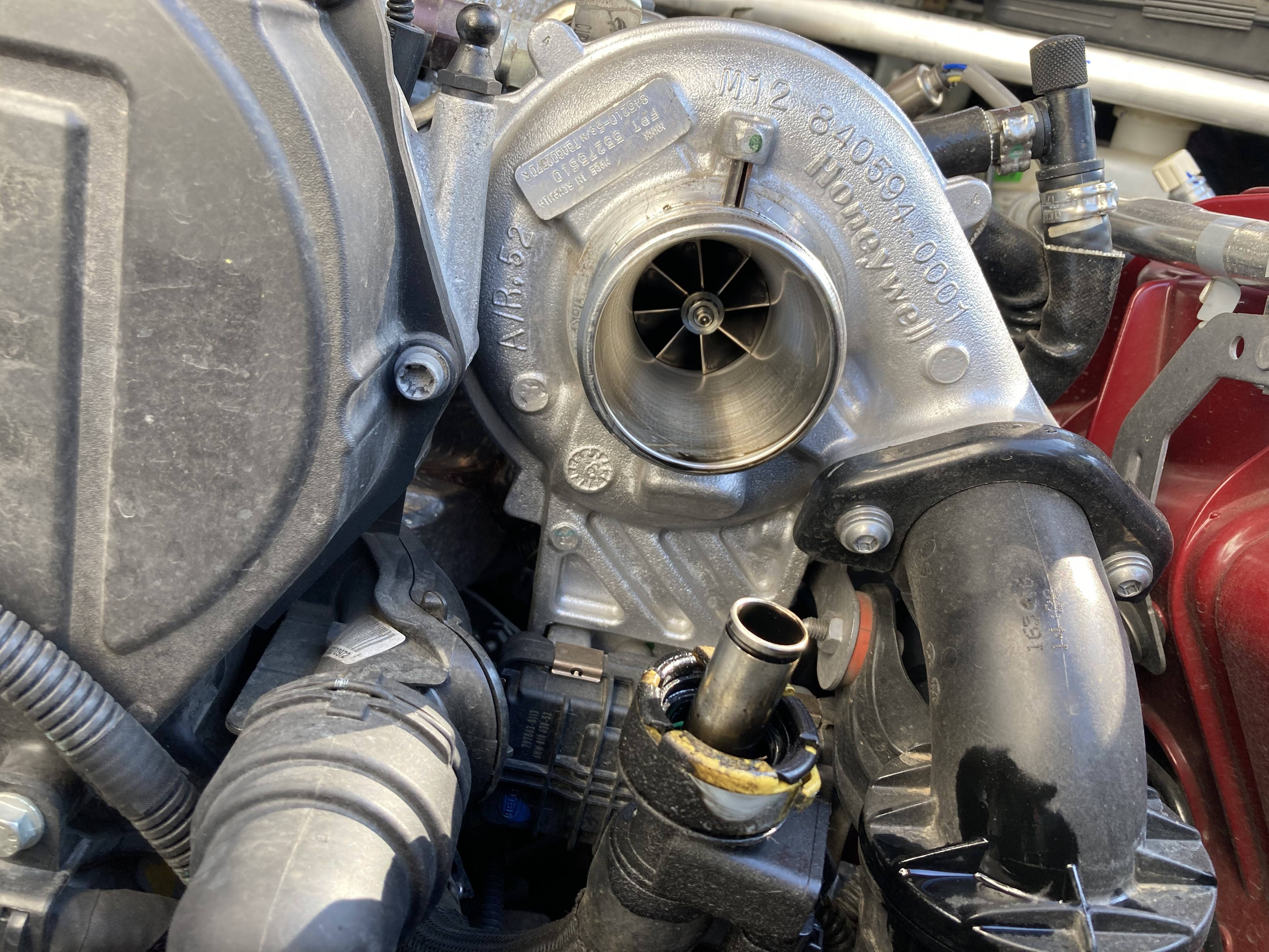

2.2 Diesel Filtro dell’aria pieno d’olio!!!
  • Autore discussione Autore discussione Renni
Reazioni: servator e Yarway
Olio bardal…
    2.1 MB · Visualizzazioni: 249
    2 MB · Visualizzazioni: 247

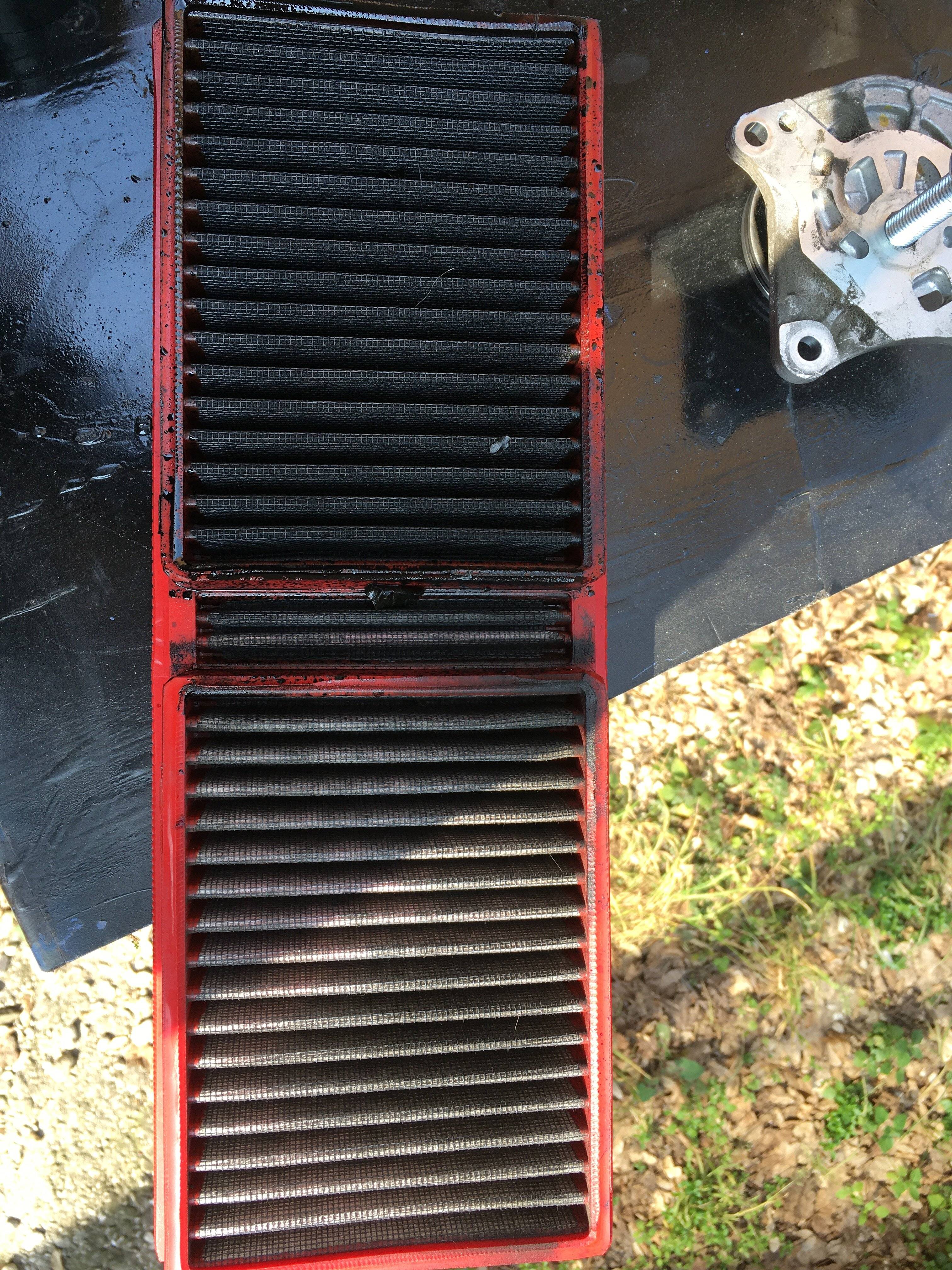

Si messo 3 litri e mezzo 15 mila km… sapevo del problema avendo letto nel forum e tenuto apposta basso livello cambiato pure filtro sfiato olio un po’ meno ma sempre tanto da riempire aspirazione è sporcare debimetro

Ma in fin dei conti un po’ di olio nel filtro che problemi ha creato finora?
Quanti motori sfasciati?
Di quanti problemi al debimetro è stato scritto finora?
Dopo 6 anni di produzione che storico delle conseguenze ci sono state su questo motore?
Non è bello da vedere, sono d’accordo, anche se ho la fortuna almeno finora di non essere tra quelli a cui capita; ma se le conseguenze sono state finora praticamente a zero (mi sono perso qualche discussione?) non vedo perché si debba parlarne così male gratuitamente di tutto il motore: neanche se avere l’eccesso in turbina fosse un toccasana, altroché ”toilette”…
grazie per la risposta.io non ho letto tutto la discussione ma se come dici te asdasggiulia che non ci sono problemi mi fa piacere e rimango tranquillo continuando ad apprezzare la qualita ' Alfa Romeo ,soprattutto la mia Giulietta che va megli da nuova.
Il problema e' che l'olio va a finire anche nel collettore d'aspirazione , si mischia con il particolato dei gas di scarico e col tempo sporca i sensori. valvole , condotti....
