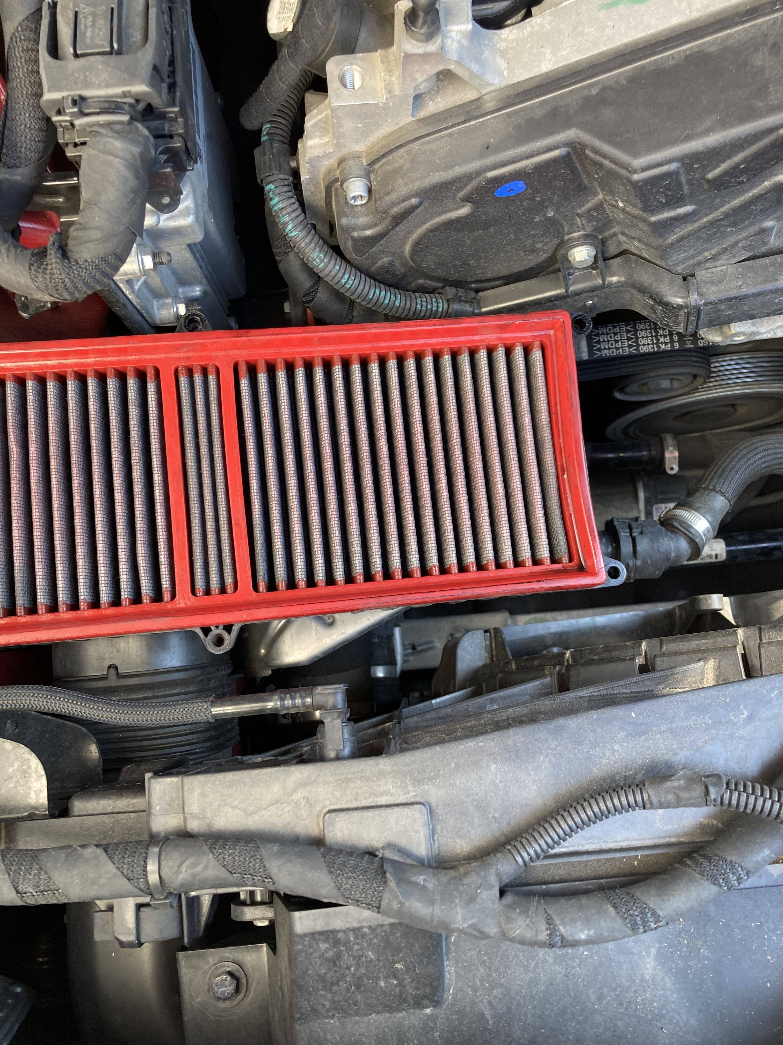

Quelli di cui si parla qua, sono solo dettagli insignificanti. Un briciolo di vapori di olio condensati che sporcano 4 lamelle del filtro dopo 10-15k km dal cambio (stiamo parlando di quantitativi dell'ordine di poche decine di ml) non sono niente: negli altri motori la quantità di olio tirato su in aspirazione è la stessa (aprite la tubazione a monte del turbo di un qualsiasi MJT, o di un BMW M47, N47, B47 dopo aver spento il motore e fatto raffreddare un pò, e guardateci dentro): quello che cambia è solo il layout del circuito che sul motore della Giulia è estremamente corto e orizzontale, caratteristiche che fanno sì che a motore spento i condensati invece di finire per gravità tutti nel compressore (come nei motori citati), in parte tornino indietro. Tutto qua.
Inoltre, se proprio il fenomeno volete ridurlo a zero, oltre a far sostituire il filtro blow by (che secondo me ha un'influenza marginale sul contenimento del fenomeno), cambiate olio e mettete uno 0W30 a specifica FIAT: con lo Shell ad esempio, dopo più di 20k km il filtro rimane come nuovo. Provare per credere.

Nella mia ho sempre inserito quantità di olio misurate con estrema cura: ciò nonostante con il Selenia 0W20 il mio filtro già dopo circa 10k km iniziava a sporcarsi, per poi arrivare ad avere circa 4 lamelle sporche dopo 20k km. Poco male, però era un fenomeno certo che si manifestava anche senza eccedere con il quantitativo. Non escludo che inserendo un quantitativo superiore al dovuto, la cosa potesse ulteriormente aggravarsi.
Con lo Shell 0W30 a specifica FIAT il fenomeno è scomparso già prima di sostituire il filtro blow by, che secondo me con questo "problema" c'entra poco nulla.

Leggere profumazioni di olio, 15000km circa effettuati con motul! Filtro impolverato bene e basta circa
