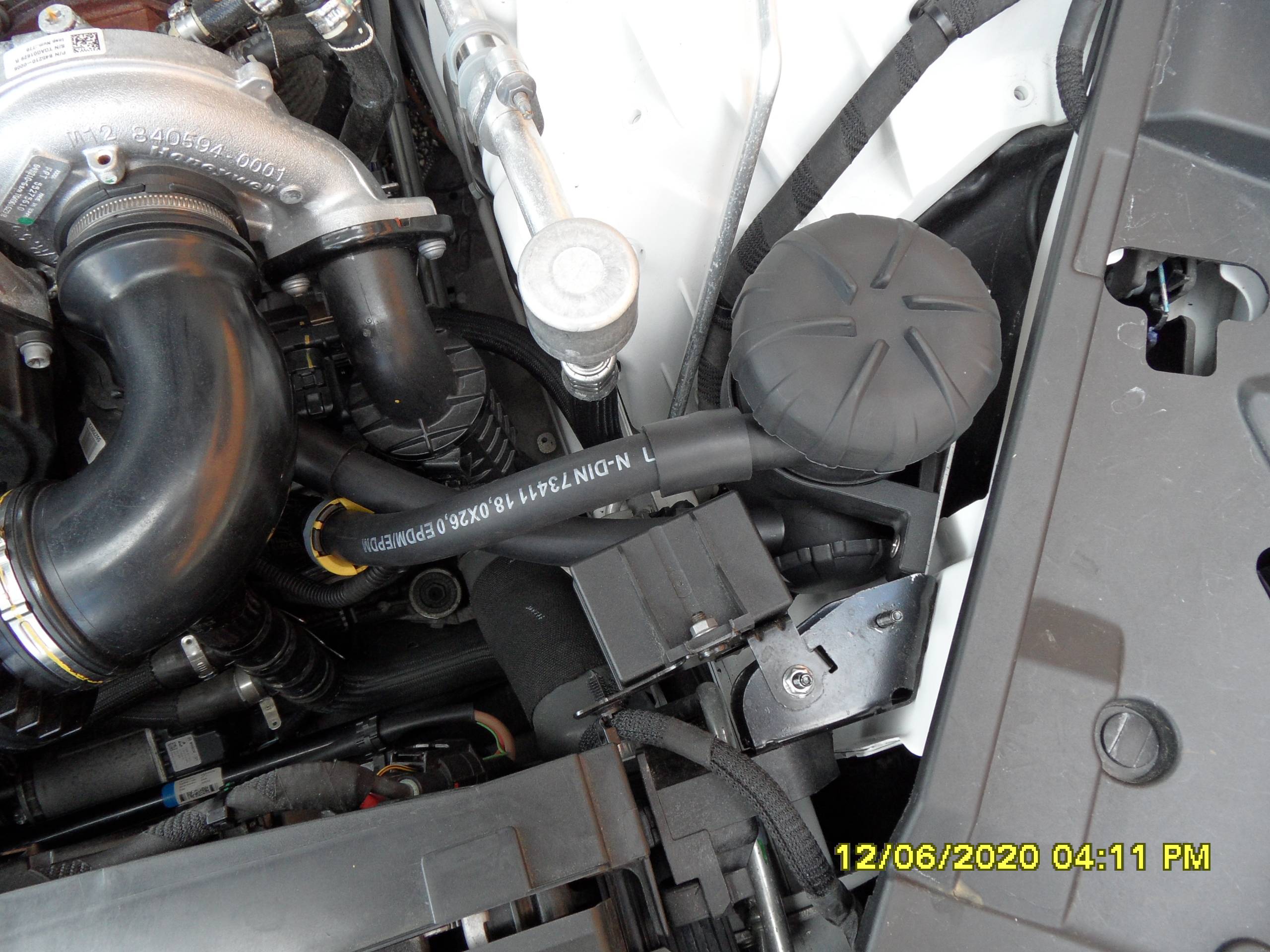

Dopo 1500 km fatti prevalentemente in autostrada il filtro aggiuntivo che ho installato ha filtrato 20 grammi di olio. Qualcosa fa :)
#1,030
E' lo stesso filtro che un utente aveva montato sulla G.
