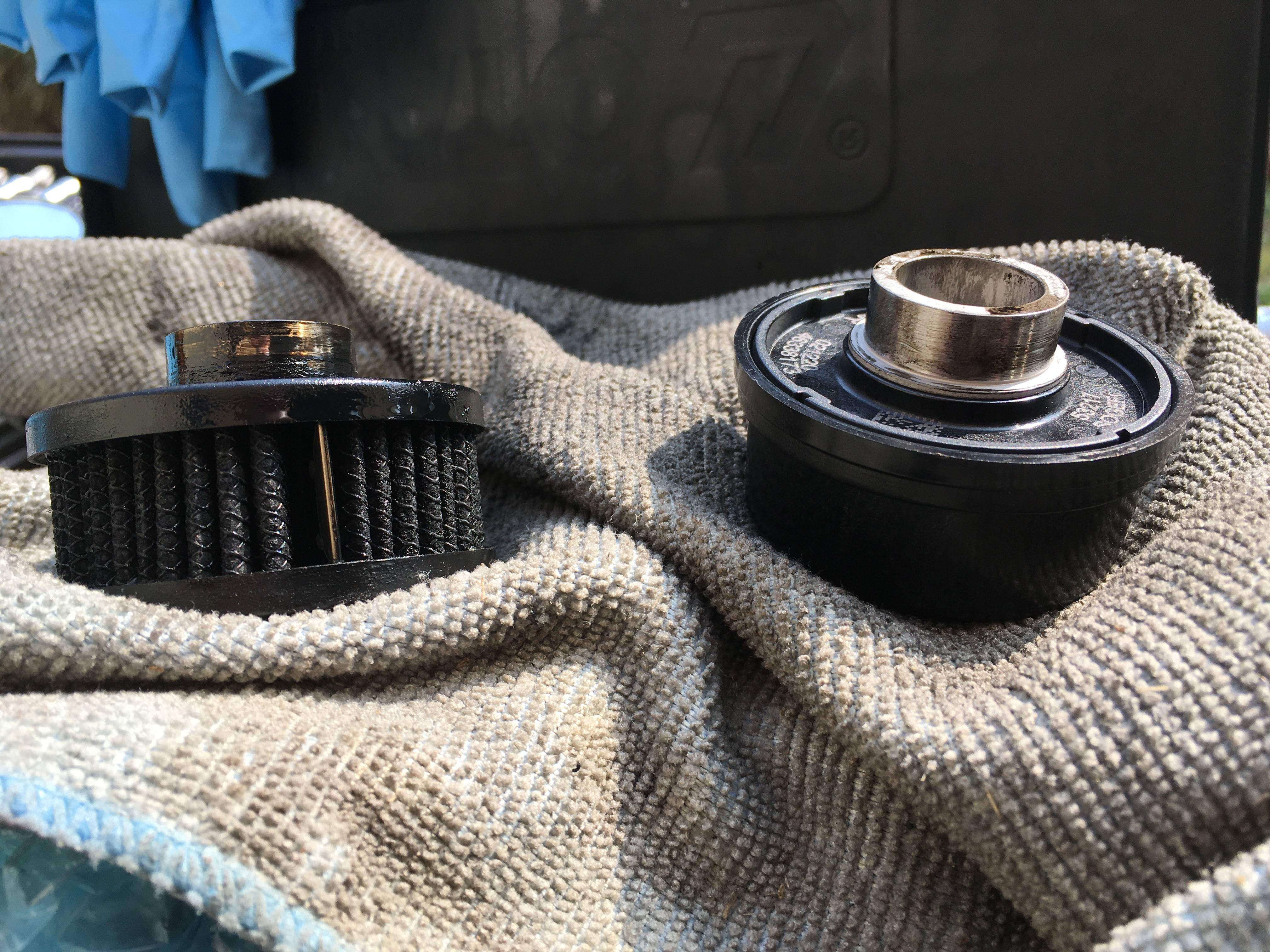

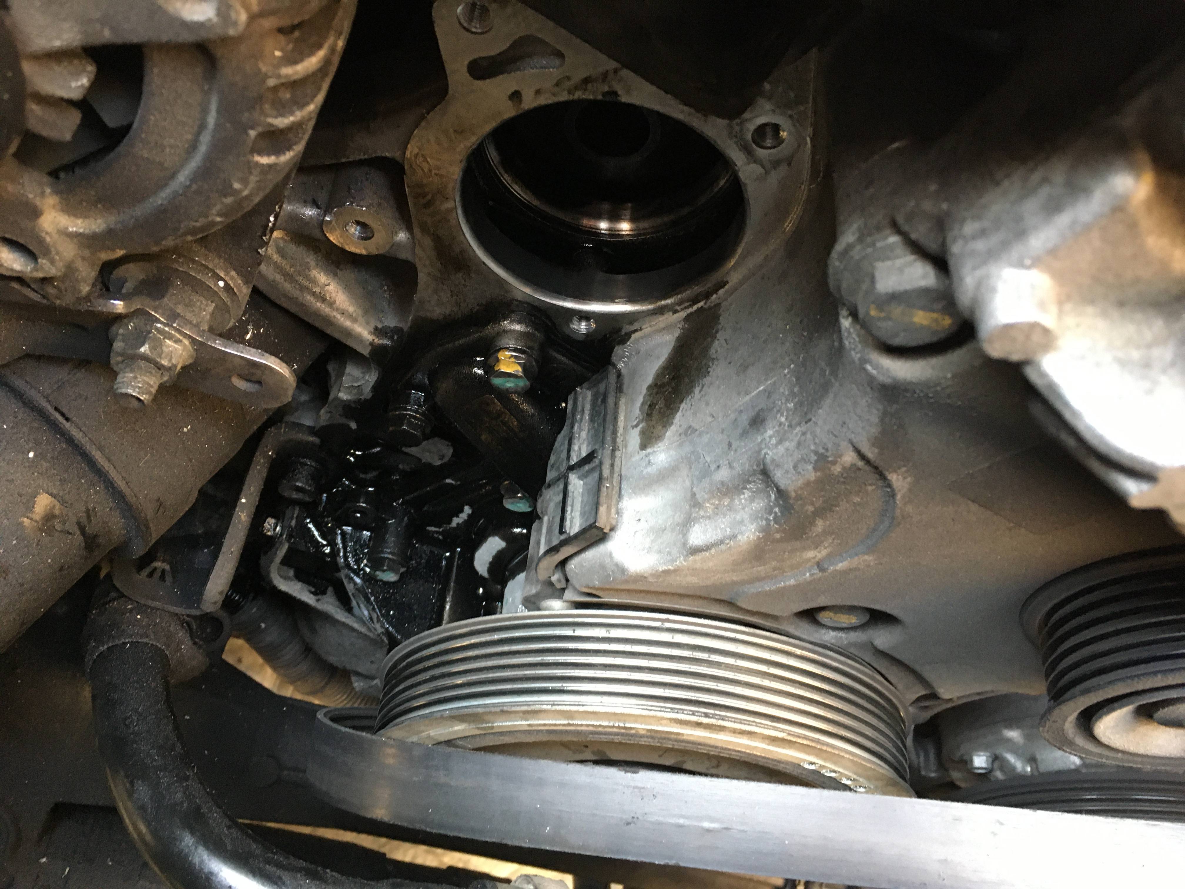

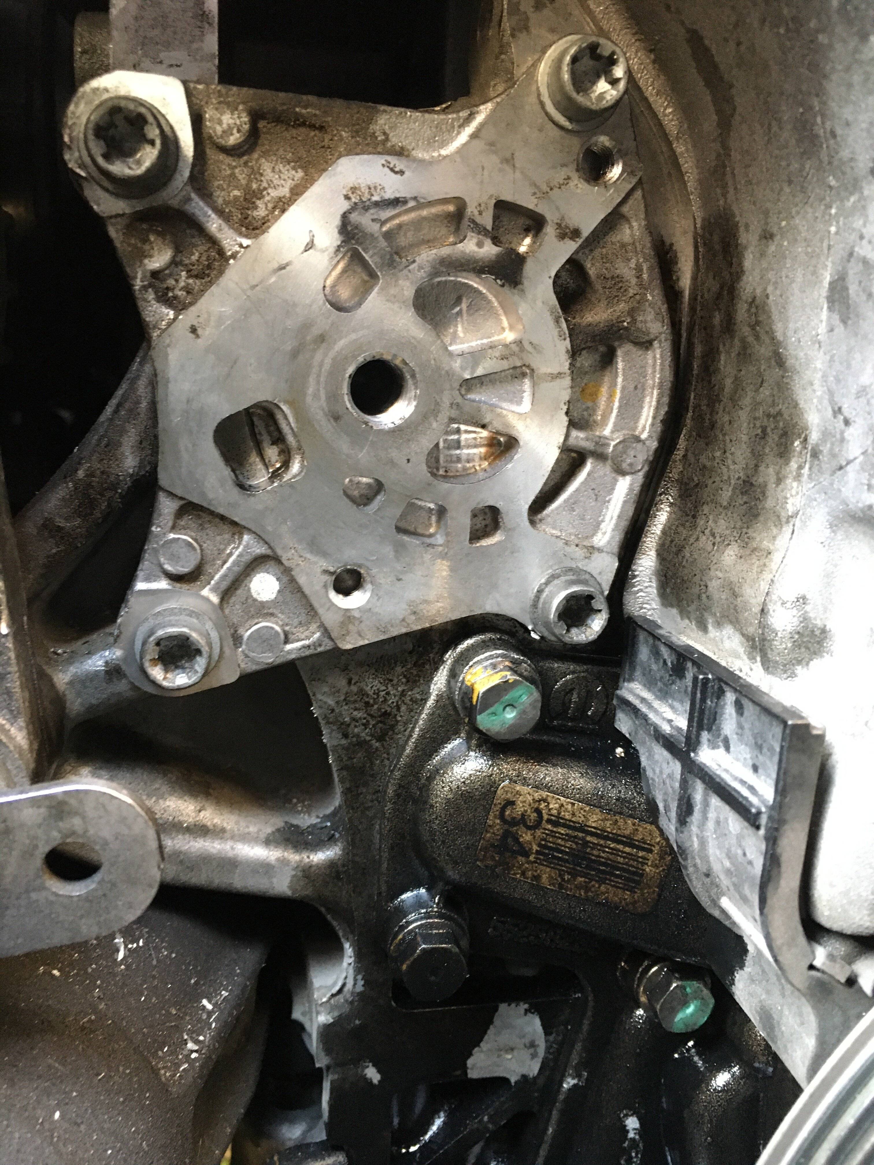

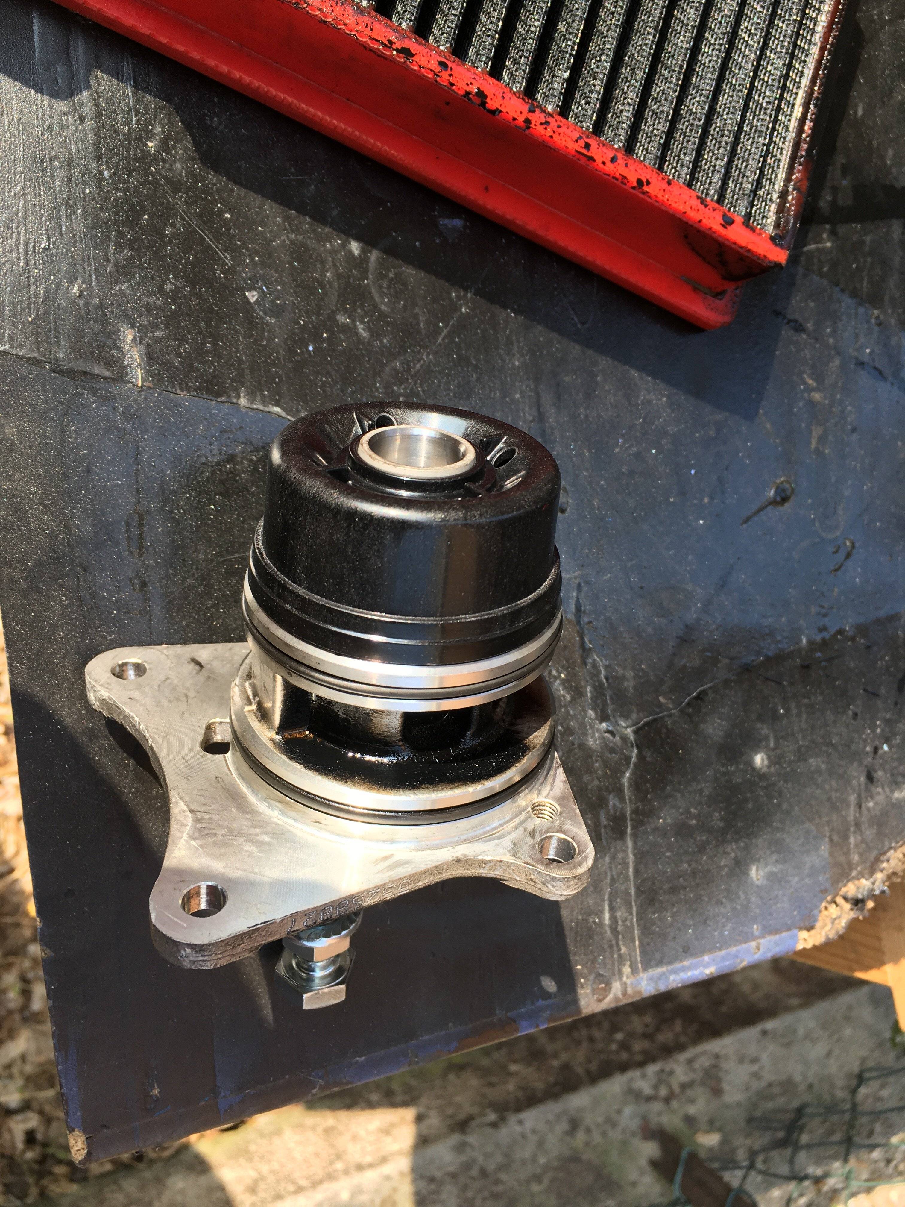

Il filtro non c’entra con distribuzione perché è sotto il tendicinghia dei servizi della cinghia del alternatore che ovviamente viene tolta per togliere tt il resto della distribuzione prima lo si cambia meglio e comunque non risolve il problema ma arriva meno olio al filtro

Un po’ di olio esce poi rabocchi.
Io l’ho cambiato in fase di tagliando , come già detto non risolve in maniera definitiva ma limita la sporco del filtro .
Il componente è completamente diverso per cui cambialo .
In ogni caso personalmente ogni 5000 km circa smonto e pulisco il condotto aspirante, è un lavoro da 15 minuti ed eviti di far girare olio nel circuito aria che comunque si accumula lo stesso .
C’è poco da fare sti motori trascinano un po’ di vapori olio perché le pendenze sono fatte così .🤷‍♂️

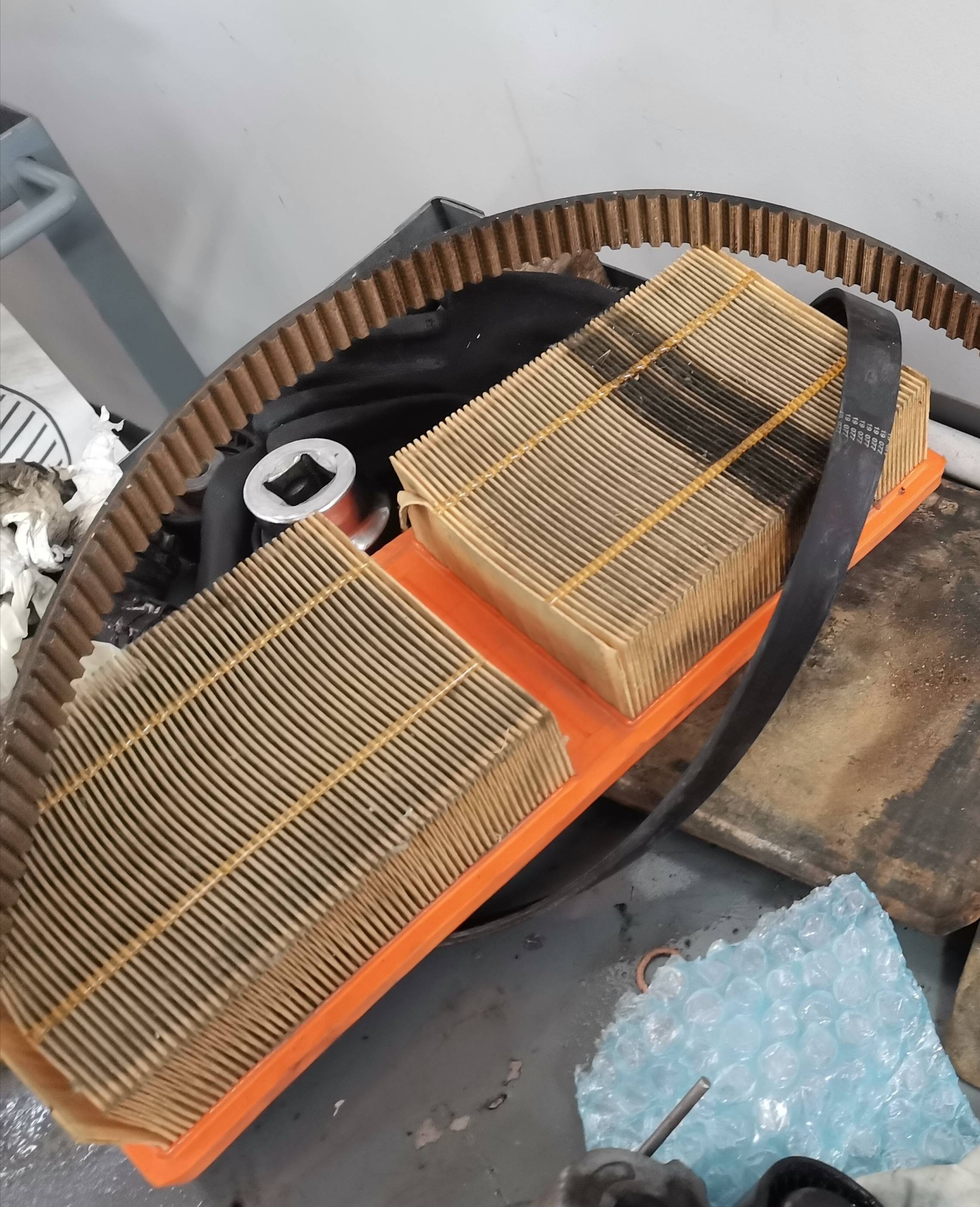

Questo il filtro aria della mia 210 cv Q4 dopo 40 k km
2 "anelli" sporchi d'olio, meno peggio rispetto alle foto postate sopra
L'ho fatto comunque sostituire
