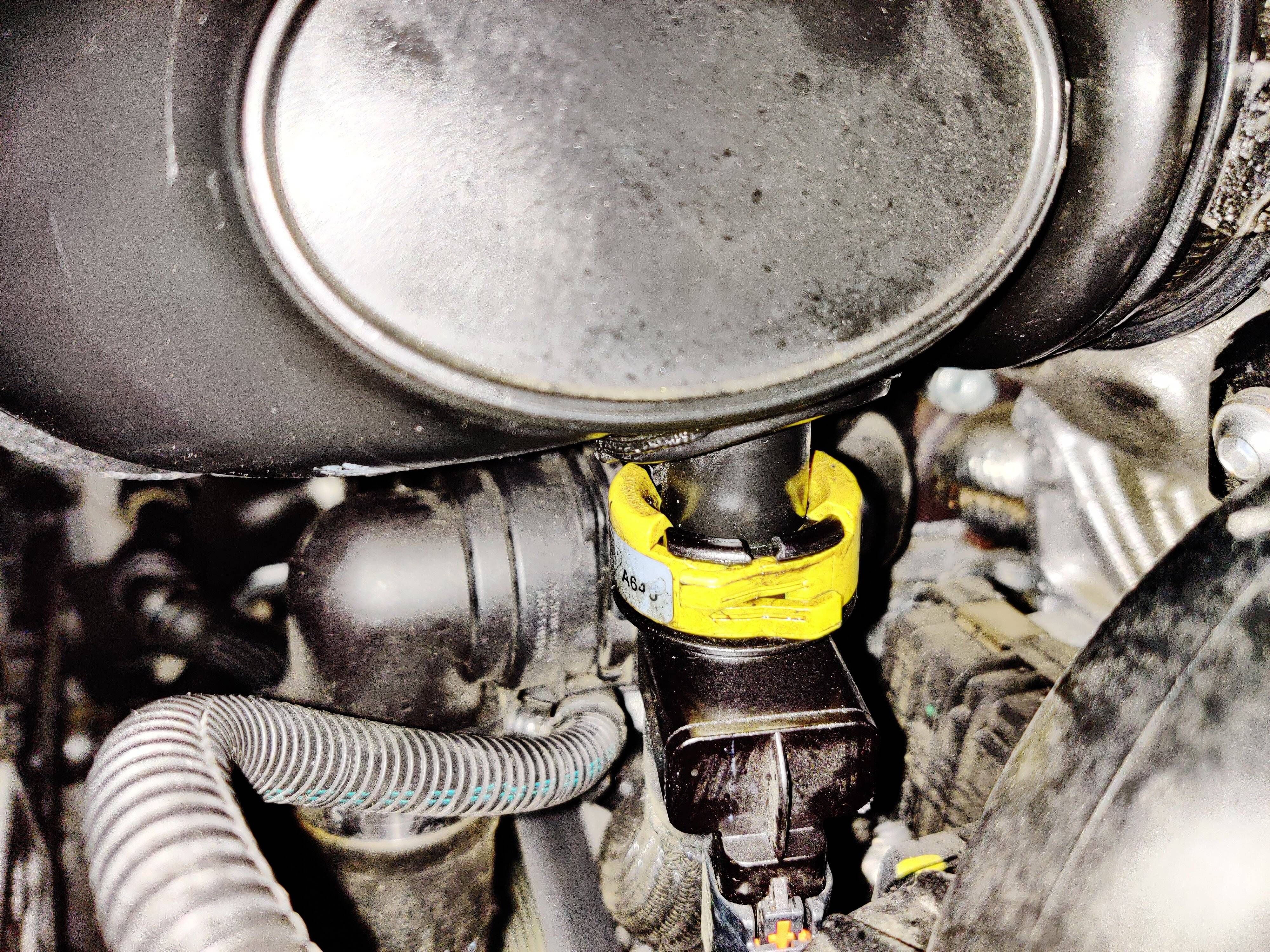

Tutti quelli che hanno problemi hanno avuto anche sfiati /sporco di nebulizzazione di olio nel vano motore? Nel mio caso quel fermo do colore giallo dietro è sporco d'olio, è sporca d'olio la curva del condotto sovrastante e c'è nebulizzazione di olio in generale nel vano motore. Pensate che giusto settimana scorsa ho fatto mettere il nuovo filtro blow by, per me deve essere per forza qualcosa di correlato! Che dite?

A vedere la foto sembra che ci sia una crepa appena sopra il fermo giallo.

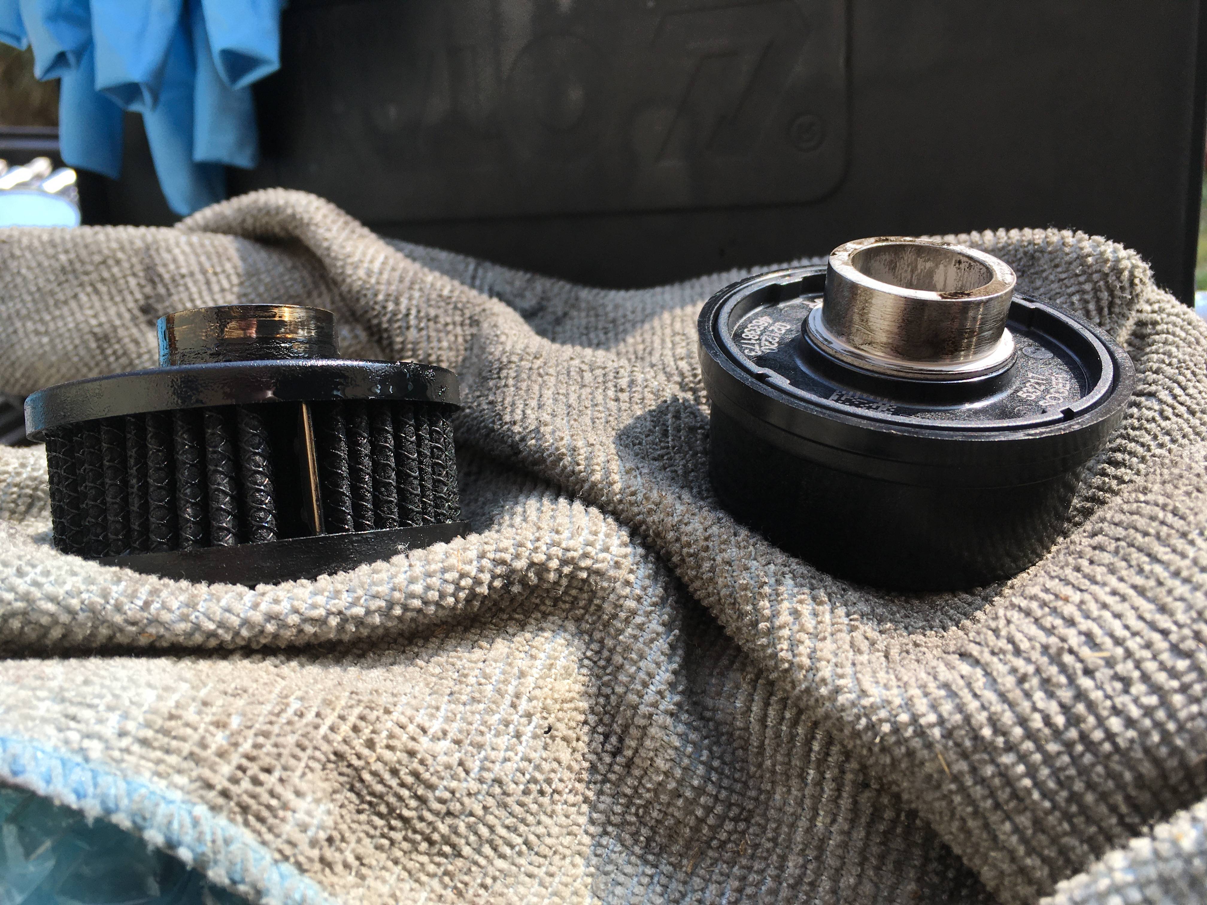

I filtri sono completamente diversi ma il problema non sparisce diminuisce solo olio che si trova…

Non so se tt sicuramente i modelli più vecchi… quei filtri sono di quella di mio fratello che ho sostituito io… e dopo avere controllato dopo poco era già abbastanza pieno di olio meno di prima ma abbastanza.. il problema è che trovo sempre debimetro pieno di olio…
