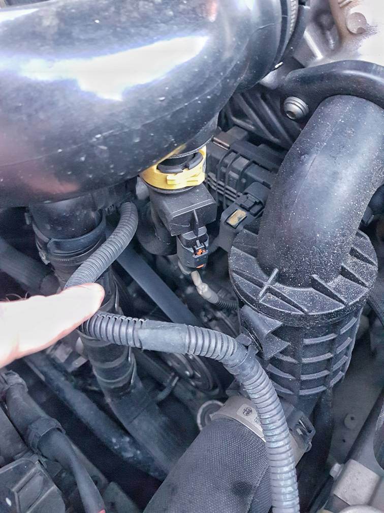

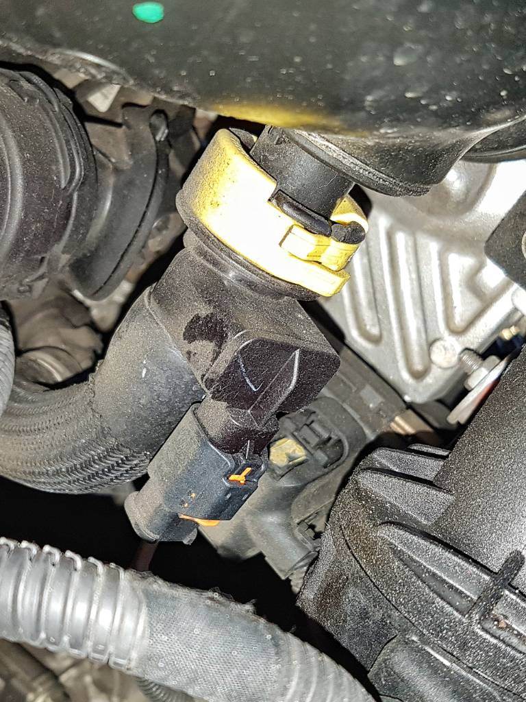

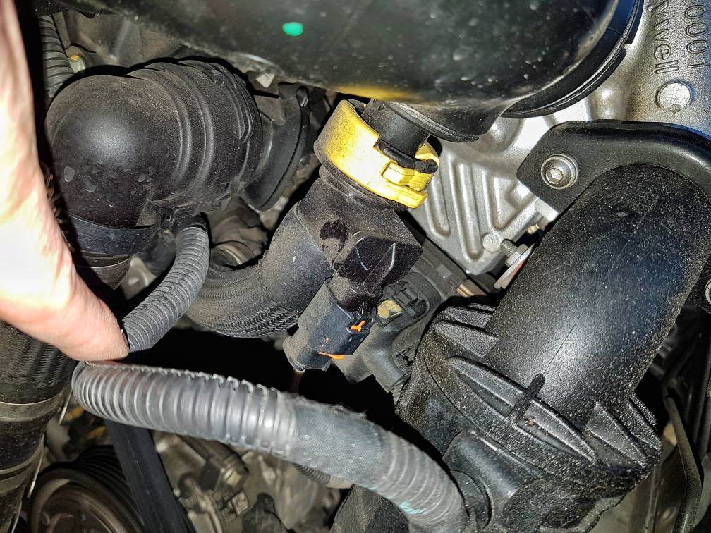

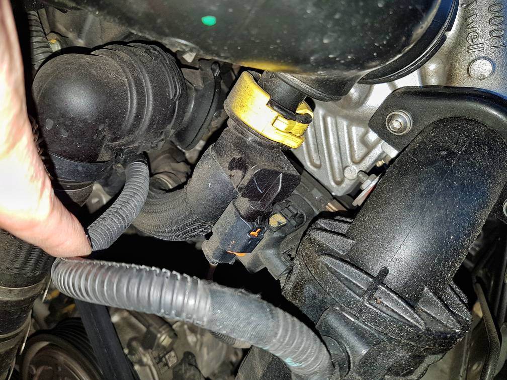

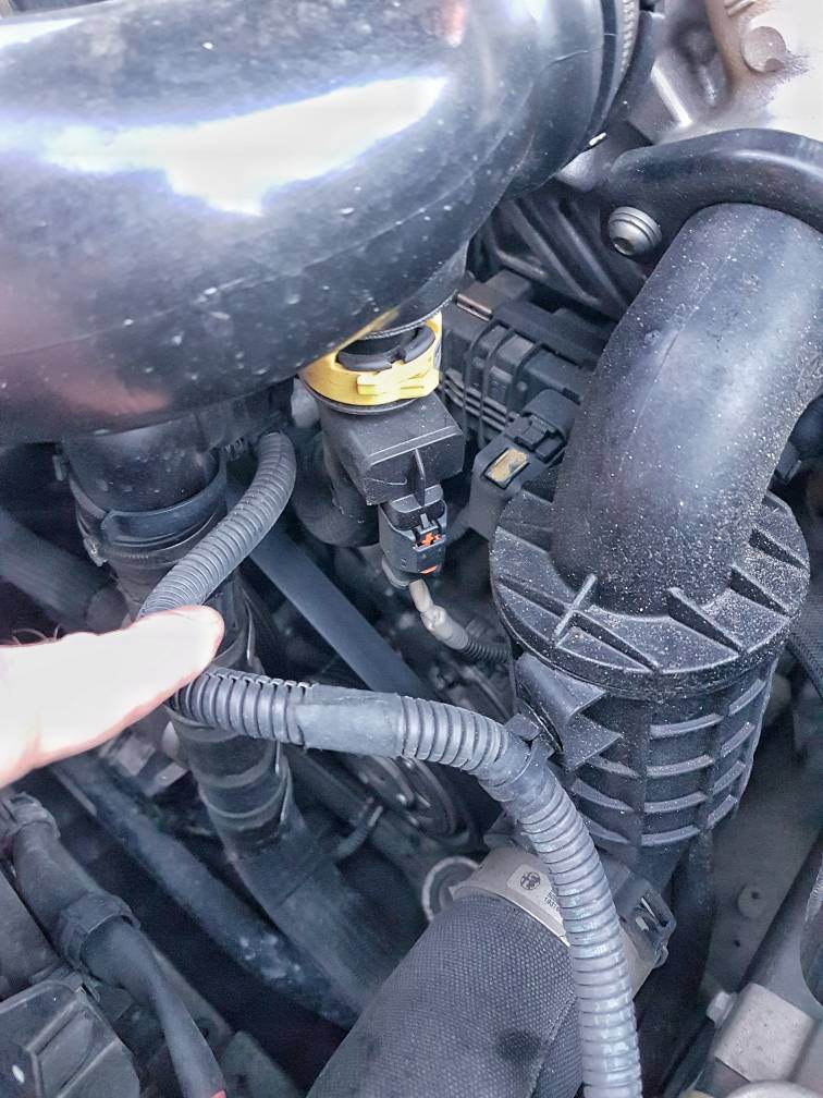

Ecco la foto. La mia e' una 180. C'e' un connettore con 2 fili
Visualizza allegato 203095
Questo è il tubo che ritorna su dal basamento collegato al filtro rotativo.
Purtroppo il keyeper polska non funziona più a me, se no alla sezione lubrificazione del motore c'è lo schema molto semplice da dove proviene questo tubo!
Sarebbe da provare a smontare quel raccordo per capire se è una elettrovalvola o solo un sensore

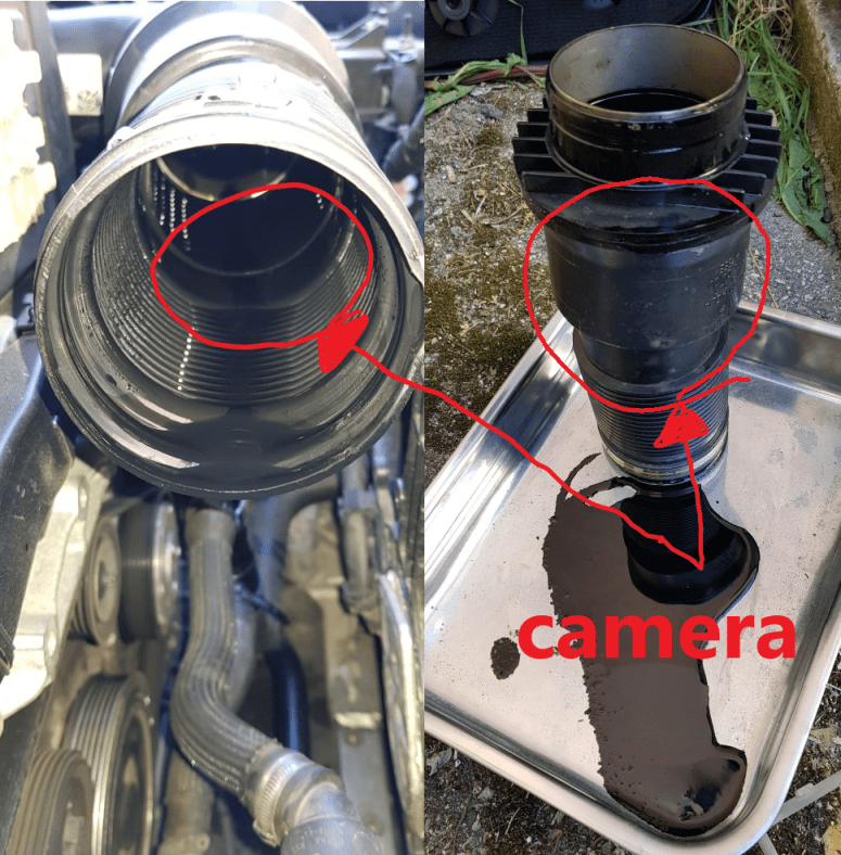

tieni presente che il condotto ha una camera, se lo si smonta e lo si fa scolare (come ho fatto io) si troverà più olio di quello che si vede se non lo si smonta

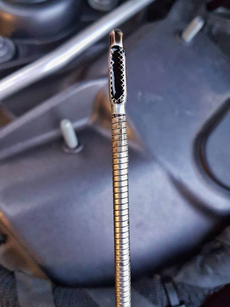

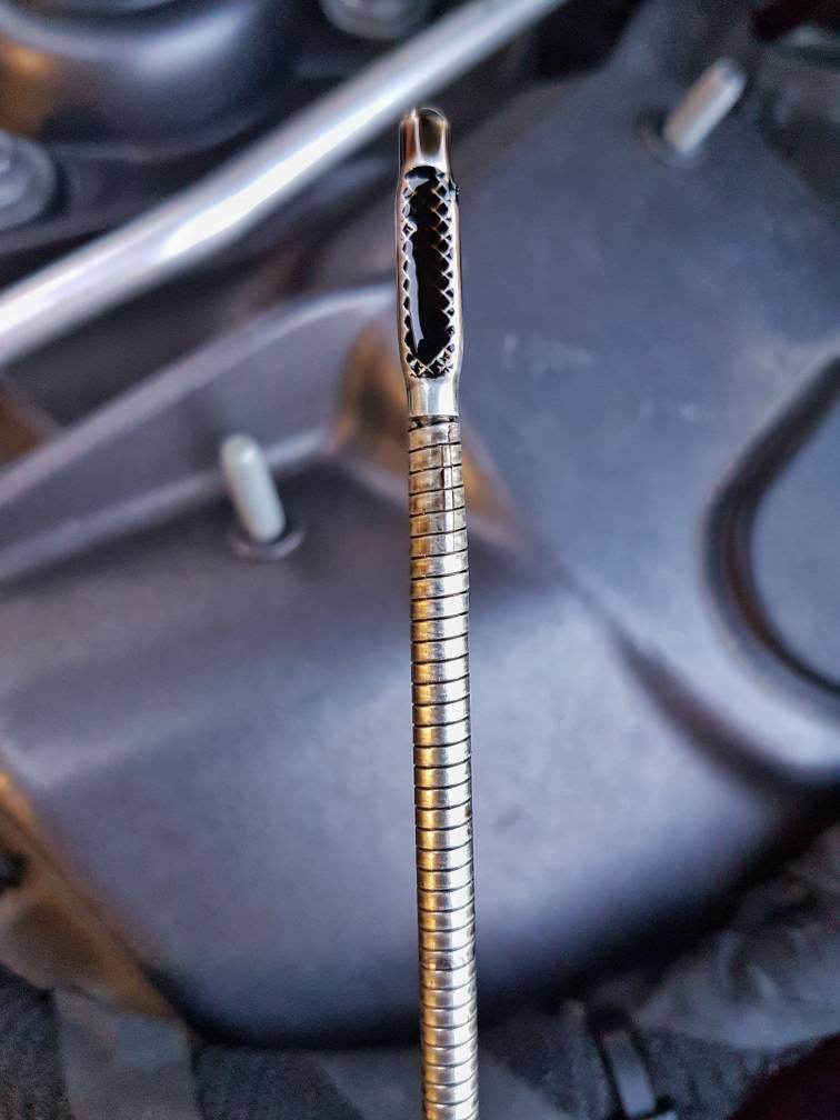

Direi di no, l'astina è leggermente sporca nella parte superiore perché l'ha pulita male estraendola la prima volta, ed ha sporcato la tubazione, però da quello che si vede il livello è al massimo preciso, forse appena appena sopra. Avendo 9k km è ipotizzabile che fosse sopra il massimo al momento del cambio olio...
esatto, probabilmente non l'ho pulita bene dopo il primo controllo

Tutta quella serie di fori a cosa servono secondo te? Fori interni, alettatura esterna..... mi sembra troppo elaborato per essere un semplice manicotto. Considerando l'attenzione maniacale delle case al risparmio.......

Io una certa idea me la sono fatta: e' una elettrovalvola che chiude il passaggio quando si spegne il motore. Se fosse vero, un malfunzionamento della valvola avrebbe come conseguenza l'aumento della pressione nel basamento del motore e magari far saltare i famosi tappi di plastica dei controalberi.

E lavorato così per via del suono che da in aspirazione probabilmente faceva risonanza e hanno fatto così quel tubo....

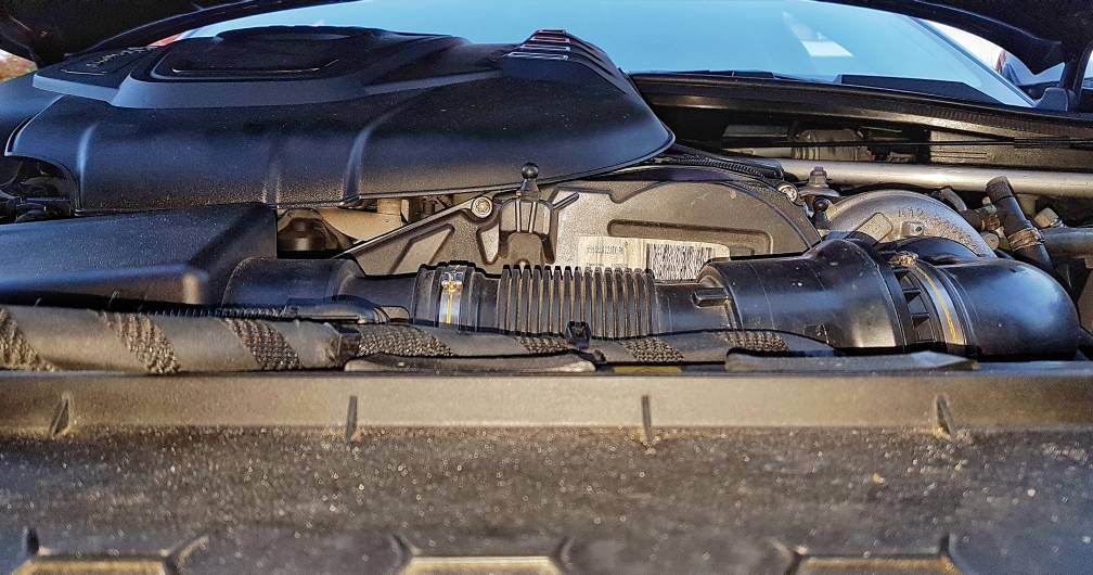

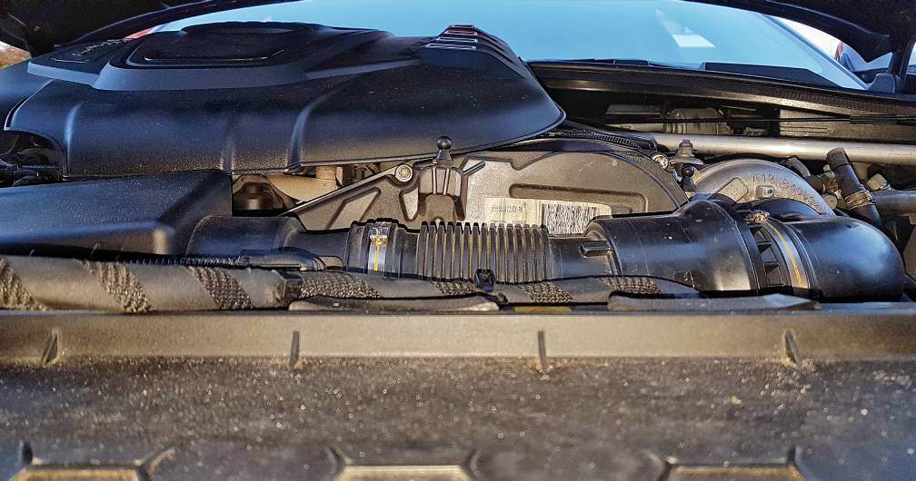

Alcune foto appena fatte, purtroppo è un po' polverosa, appena possibile farò un bel lavaggio prima di montare le modanature che giacciono in garage da un mese....
L'olio che vedete ha circa 1000km, sono 3,6 litri...la macchina è parcheggiata nel mio box che è impercettibilmente in salita, quindi il livello reale è appena inferiore.
Ho fatto foto anche alla tubazione nel tratto filtro/debimetro fino al turbo....foto fatta perfettamente orizzontale....il tratto è in lievissima pendenza verso il filtro, come ipotizzato....
