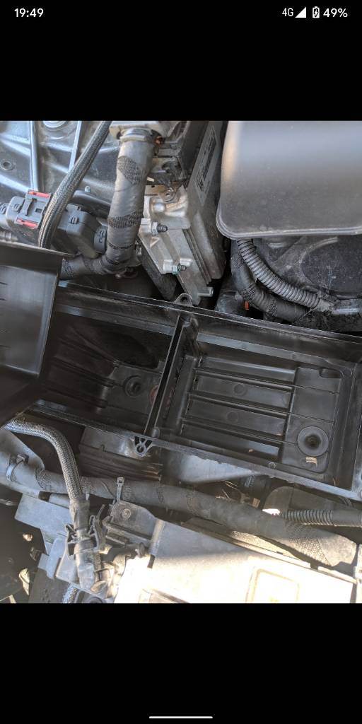

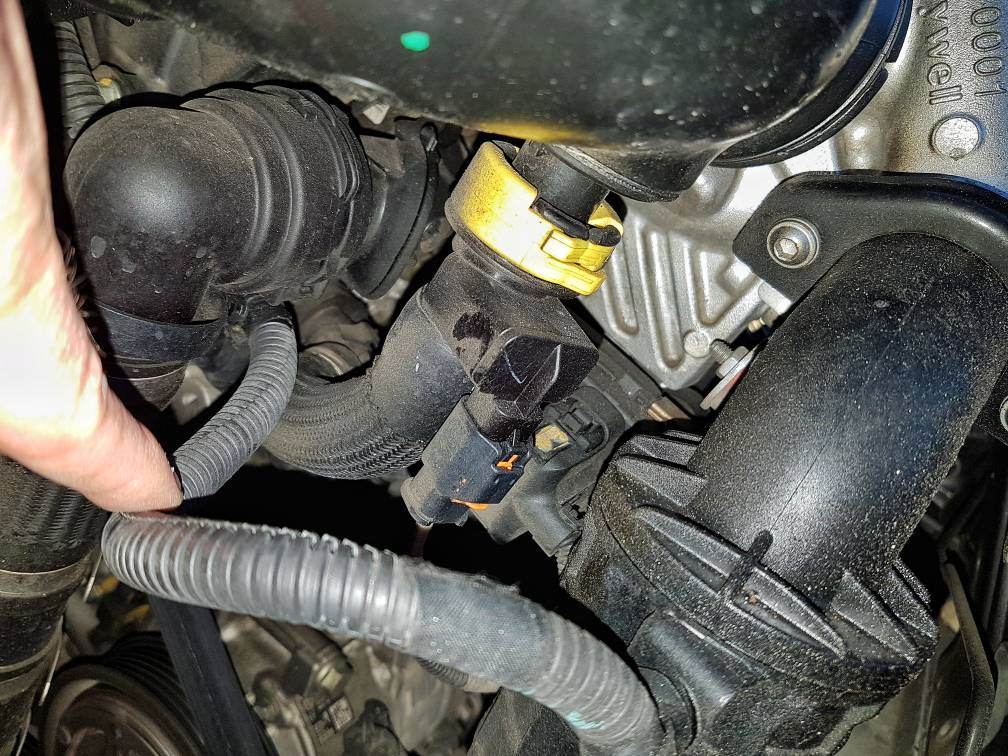

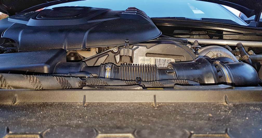

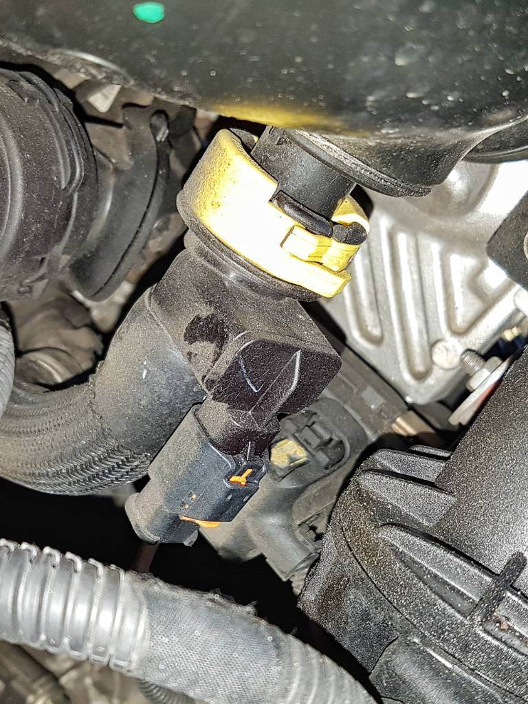

Alcune foto appena fatte, purtroppo è un po' polverosa, appena possibile farò un bel lavaggio prima di montare le modanature che giacciono in garage da un mese....
L'olio che vedete ha circa 1000km, sono 3,6 litri...la macchina è parcheggiata nel mio box che è impercettibilmente in salita, quindi il livello reale è appena inferiore.
Ho fatto foto anche alla tubazione nel tratto filtro/debimetro fino al turbo....foto fatta perfettamente orizzontale....il tratto è in lievissima pendenza verso il filtro, come ipotizzato....
Visualizza allegato 203104Visualizza allegato 203105Visualizza allegato 203107Visualizza allegato 203108Visualizza allegato 203109
Sul 210 CV è diverso
#292

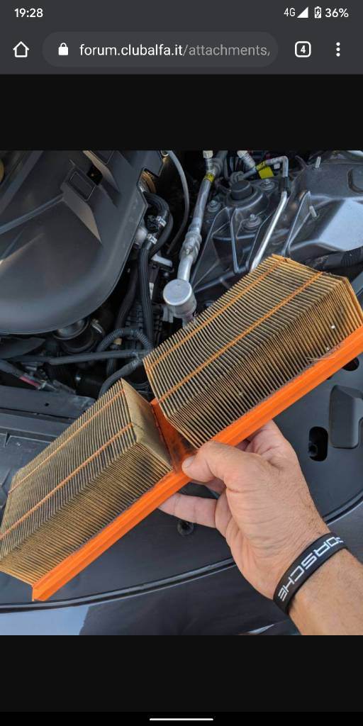

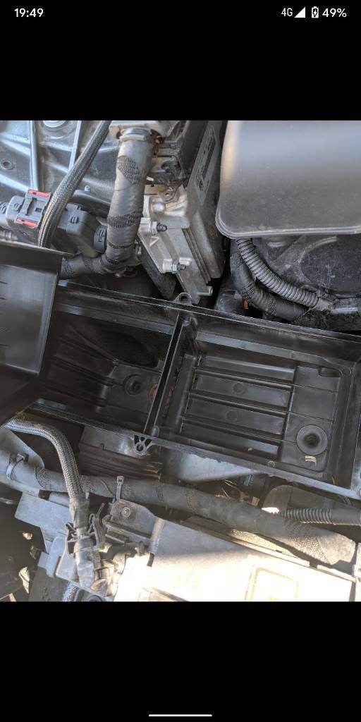

Vi rifaccio vedere il mio filtro aria al primo cambio dell'olio a 32 mila km .
Come potete vedere è molto sporco da sostituire ma assolutamente senza una goccia d'olio !

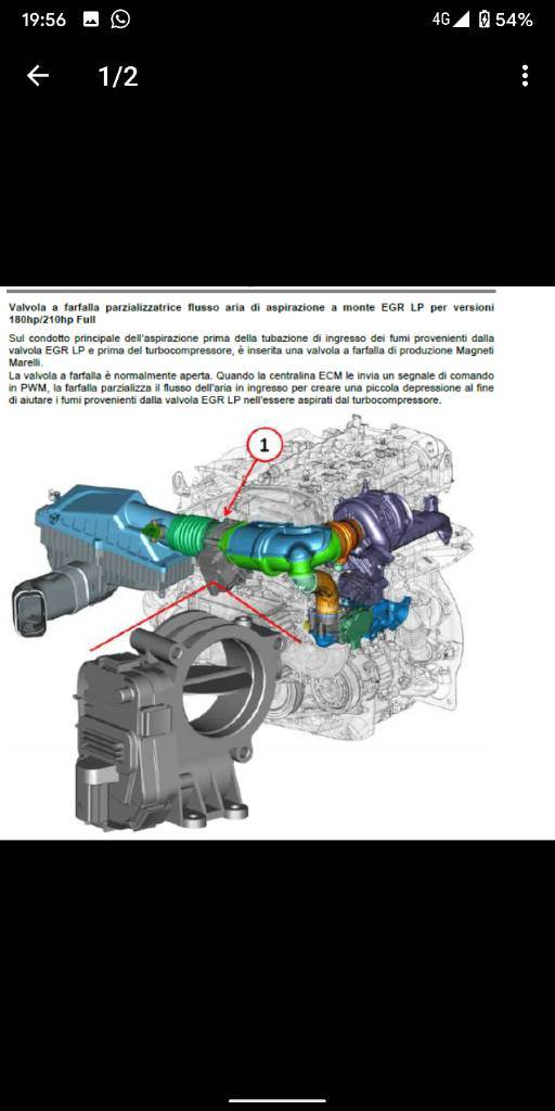

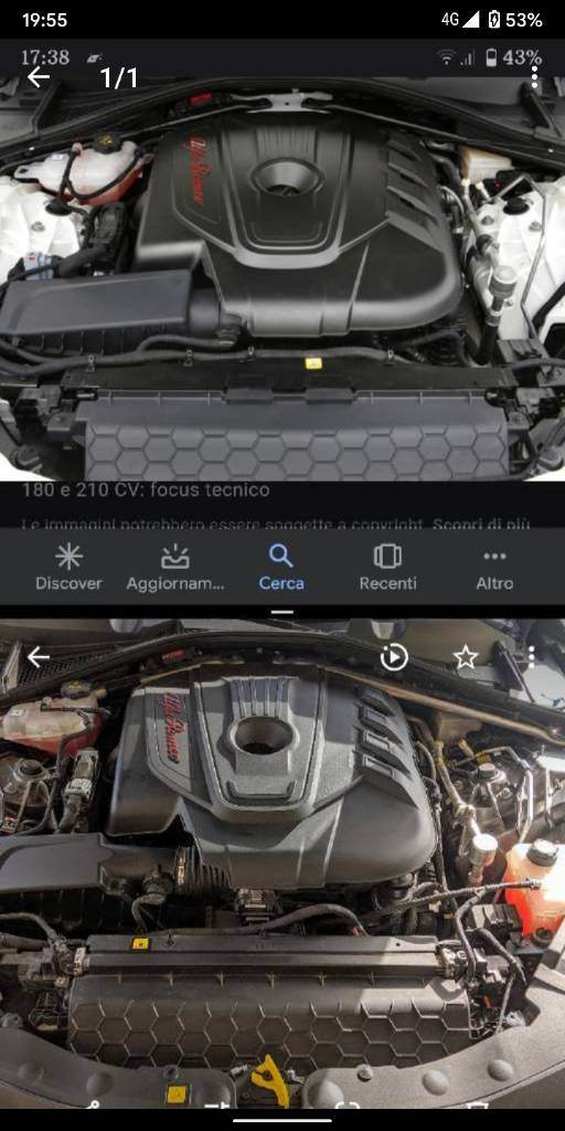

Secondo me il 210 cavalli non soffre di questa problematica. Se andate nelle mie foto vedete che il contenitore filtro aria è completamente diverso e in mezzo la tubazione che porta al filtro c'è una farfalla elettronica che nelle altre non vedo.
#295
Rimetto le foto fatte da me.... Come vedete il 210 è completamente diverso.... Internamente il portafiltro è anche diviso in 2 e non tutto aperto... E in più c'è una valvola tra turbo e filtro.... Secondo me dalla data di introduzione in poi del 210 avranno modificato anche le altre credo.
