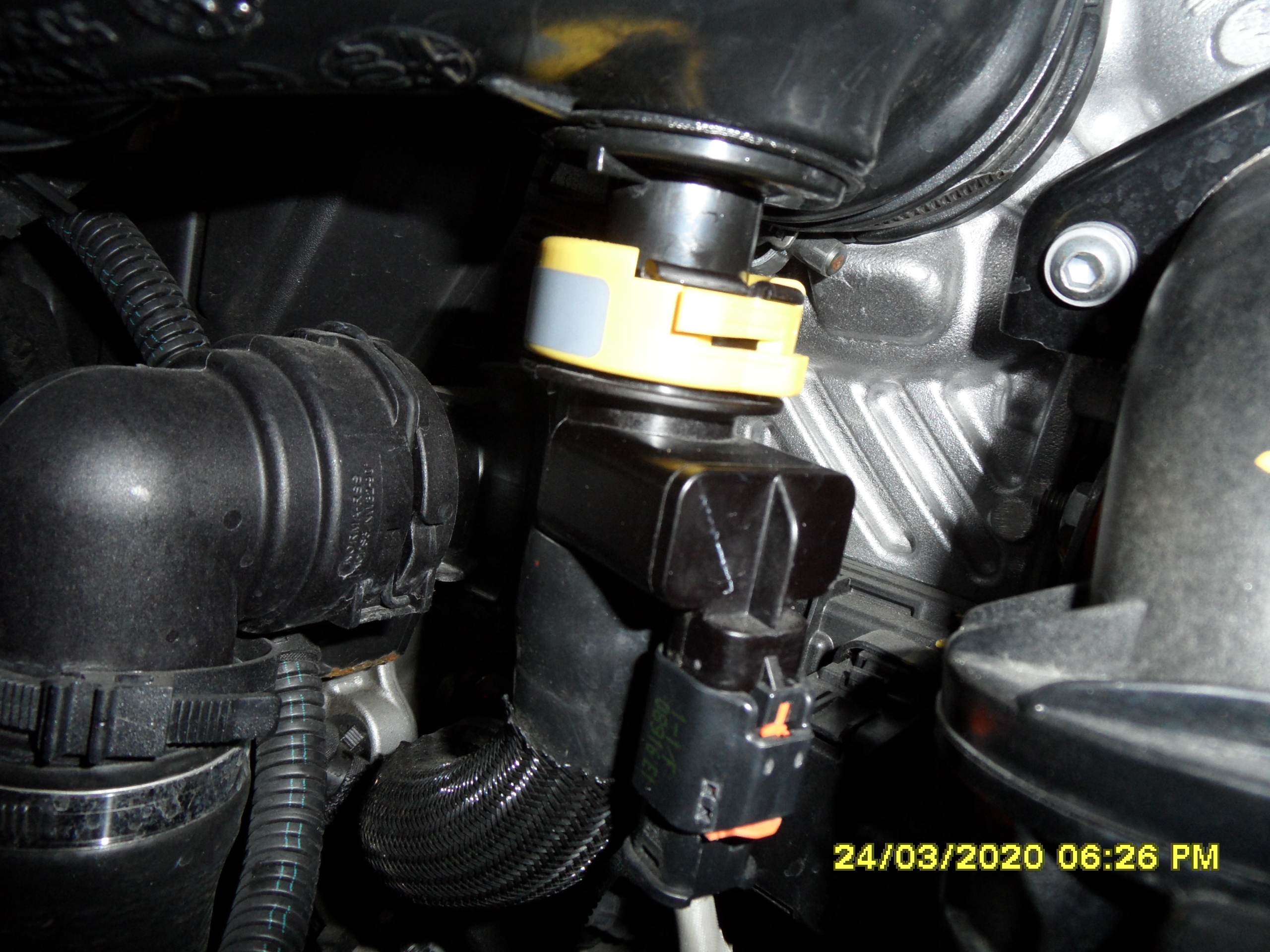

Ecco la foto. La mia e' una 180. C'e' un connettore con 2 fili
Visualizza allegato 203095
No, questo non è il separatore dei vapori, o mi sembra più un sensore che un'elettrovalvola comunque.
Il separatore dei vapori originale dovrebbe trovarsi sul coperchio punterie, in alto sul motore, perché l'olio che poi recupera lo rimanda dentro il motore, e questo avviene per caduta. Da questo separatore originale, poi parte anche il famigerato tubo che si innesta nel tubo di aspirazione dove poi si sporca il filtro. Seguendo a ritroso le mia indicazioni lo dovresti trovare.
