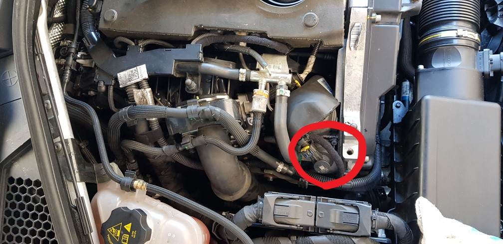

Domandona, cosa sarebbe questo componente nei pressi del filtro aria?
Motorizzazione 2.2 JTDM
