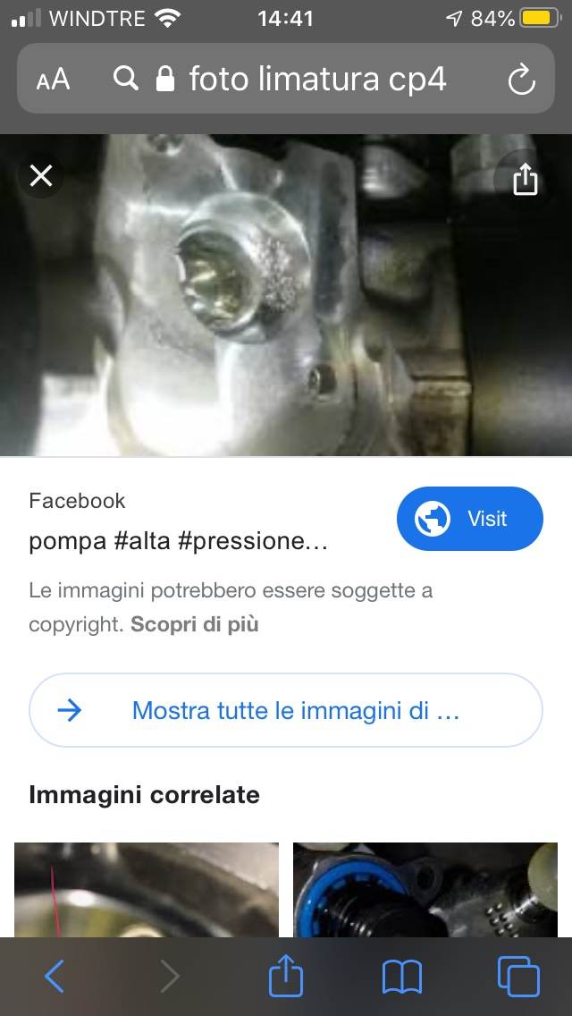

Non saprei, a naso potrebbe essere il sensore di pressione gasolio, visto che accanto c'e' la famigerata cp4
Reactions: Alfanov@
Si regola la pressione quando la pompa esplode lo togli e trovi limatura ovunque a quel punto.... iniziano i dolori...
Reactions: enzobig
Reactions: andreanero
E su alcune macchine si rompono gli iniettori a causa della limatura...
Non è che si rompono si bloccano sono più delicati della pompa se arriva limatura ai polverizzatori si bloccano... infatti sarebbe meglio sostituire pompa finché va ancora così si evitano di fare altri lavori..
Reactions: M@urizio e VURT
