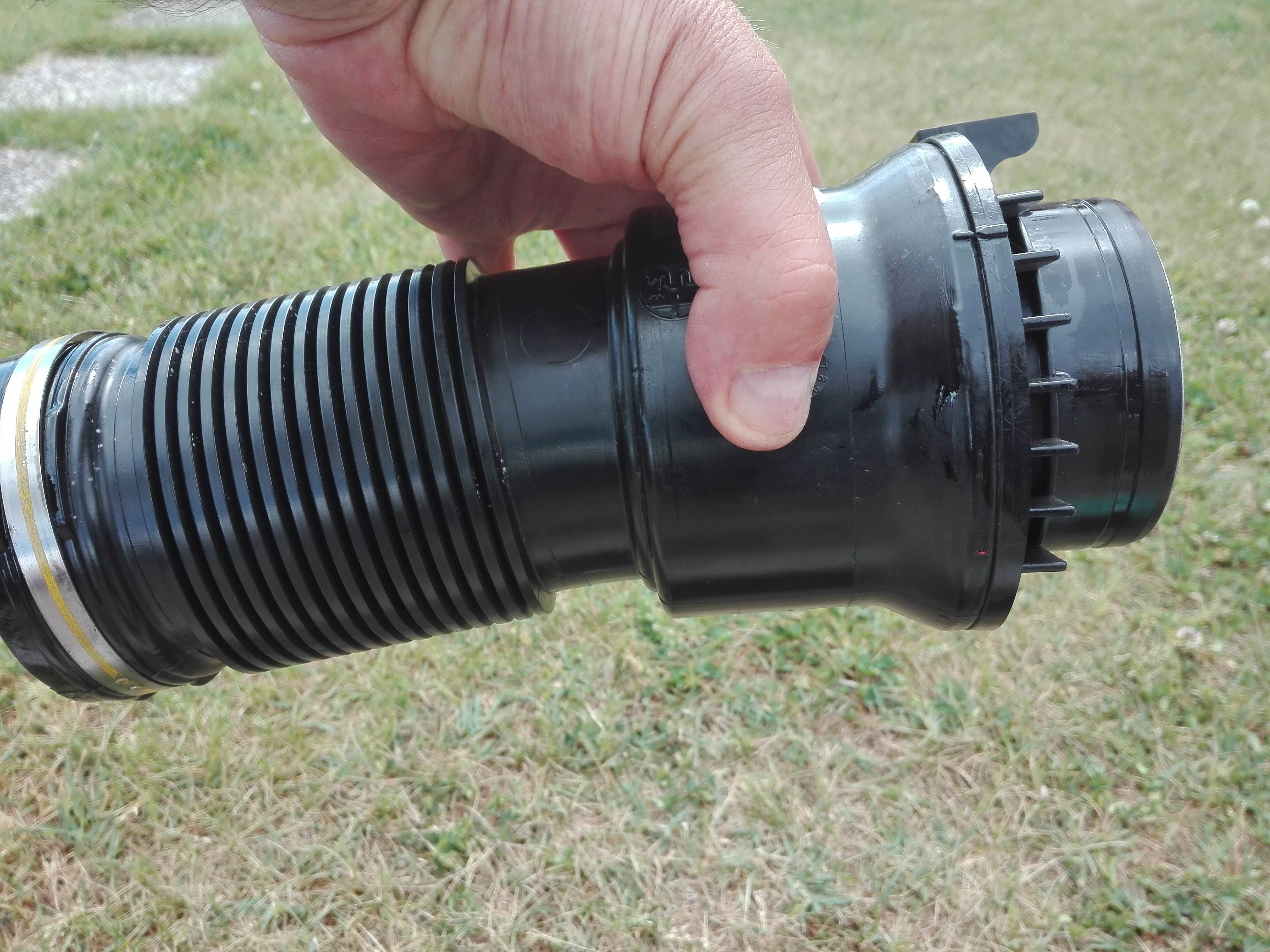

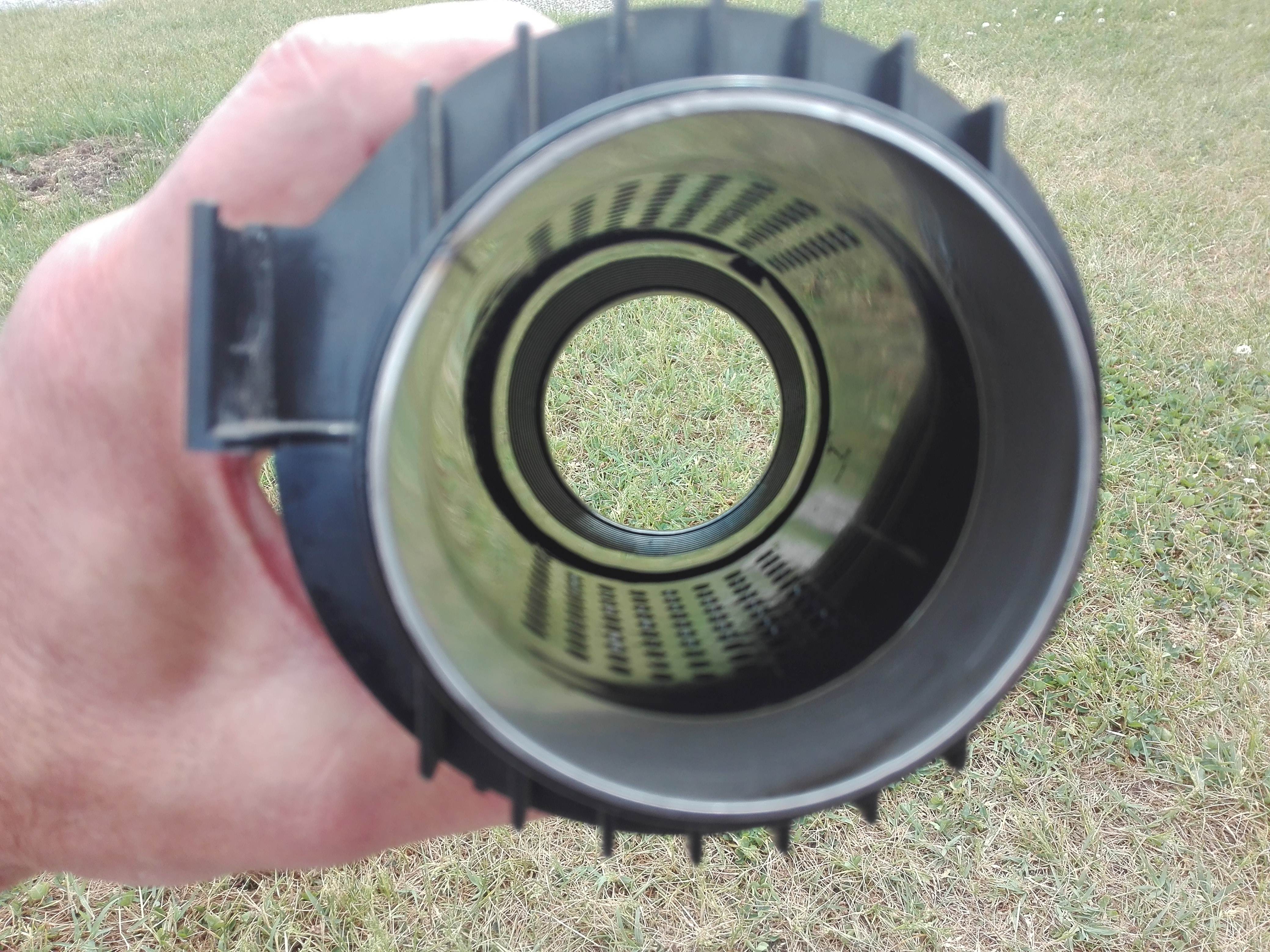

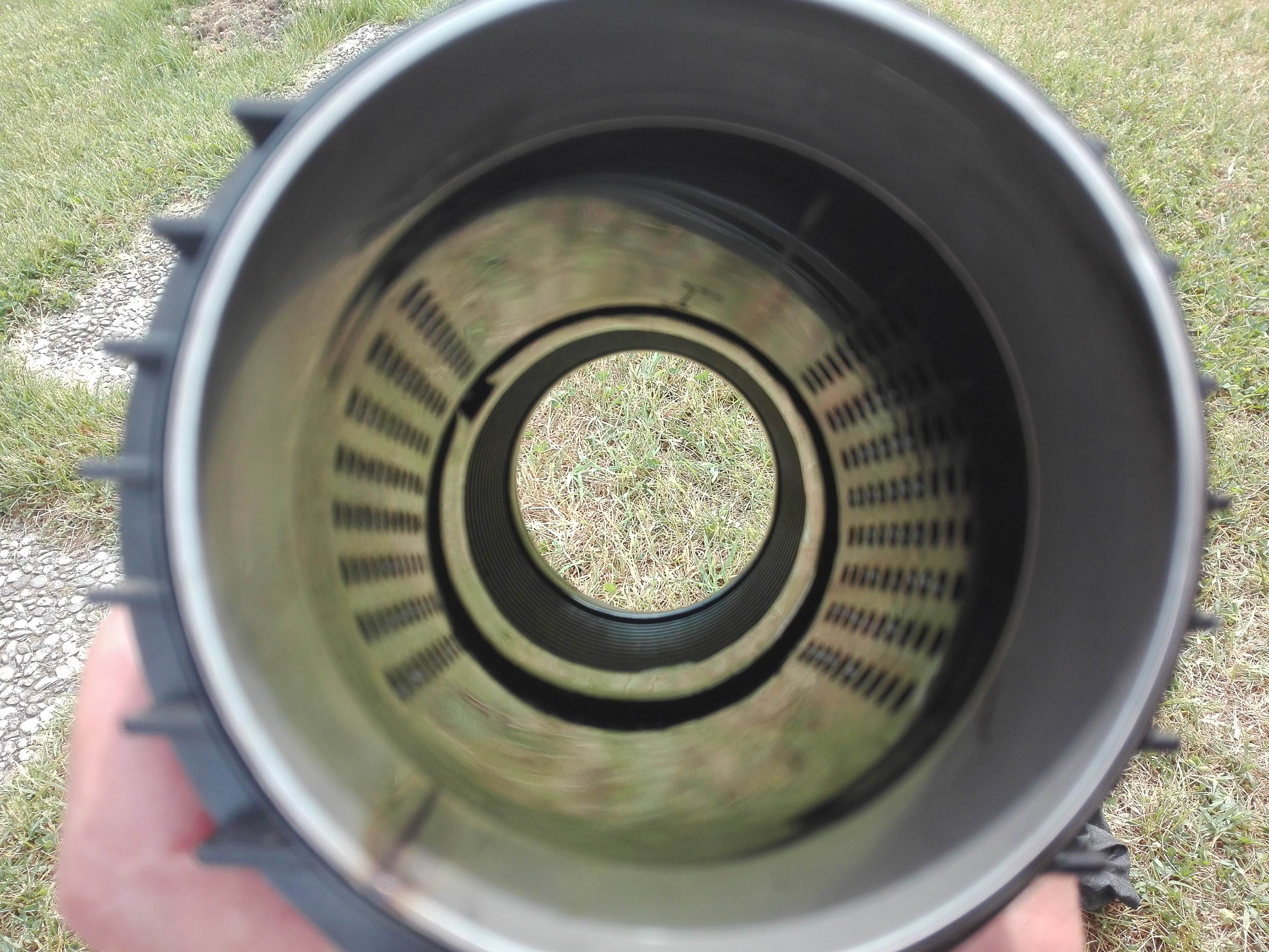

Ragazzi, dato che anche la mia ha sporcato il filtro, smontando per pulire ho notato questo particolare.
Il componente in foto che non so come si chiami, ha al suo interno dei fori di scarico.
Essi sono messi lateralmente, ma visto che si può fare, se lo mettessimo rimontato con i fori sotto e sopra, probabilmente i vapori dell'olio in transito su quel tratto andrebbero a depositarsi su quei fori e all' interno di quell' involucro. Che dite?
La stessa cosa che ho pensato anche io, infatti lo stavo rimontando proprio come hai detto tu. Però se lo hanno montato con i fori in posizione laterale vuol dire che si creano delle turbolenze che rende più efficaci i fori in posizione laterale. Intatti l’ho rimontato come era in origine.
Però una prova come dici tu, si potrebbe fare
Reazioni: Piezio77
Il dubbio è reale anche perché quei fori sarebbero il naturale deflusso della parte liquida dei vapori.
Però è stato costruito appositamente così, visto il supporto esterno di un tubo credo di alimentazione.
In ogni caso la mia '160' non ha l'astina e mi devo fidare delle info sullo schermo che dice che il livello olio e poco sotto i 3/4...
