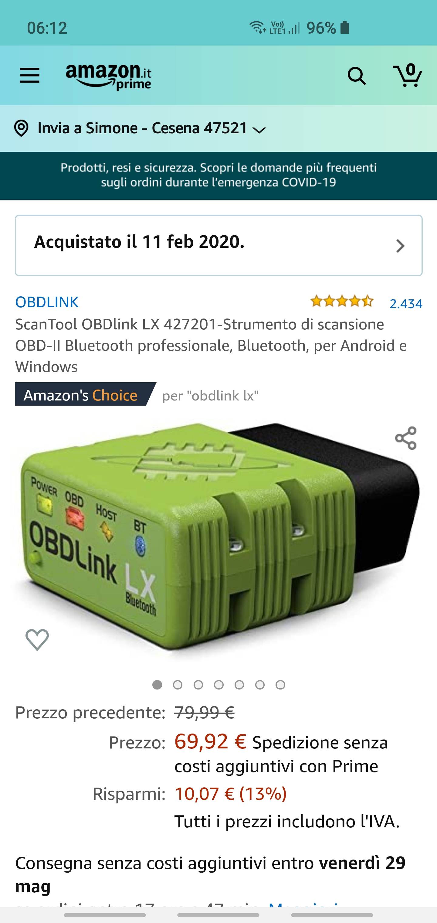

il sistema rigenera da solo quando si va i strada lunga per un bel po...poi se un cliente non fa mai strada lunga e non riesce a rigenerare da sola accende la spia di avviso che ha bisogno di rigenerare....questa a parere mio è la più grande cavolata che possano fare(tutte cosi cmq anche le tedesche etc)...era giusto che il cliente sapesse qua do fa la rigenerazione perché è giusto portarla a termine senza spegnere l'auto ..spegnere auto nel mentre vuol dire far trafilare un po di gasolio nel olio tramite le fasce dei pistoni..chi ha android puo3scericare app alfa dpf che tramite una interfaccia alla presa diagnosi bluetooth rileva quanto è il grado in percentuale di intasamento del filtro...avvisa con app aperta con un suono quanto pare la rigenerazione..poi quando ha finito si torna a casa..io ci guardo ogni tanto e quando arrivo al 70 per cento in su mi calcolo di fare strada lunga per un po...cosi non si hanno problemi...se qualcuno conosce una app simile per sistema apple se lo scrive grazie.questa è l'interfaccia che ho preso e va benissimo..ne avevo provata una da 10 euro ma non funzionava a dovere..magari va bene anche una via di mezzo...questa va bene..si può lasciare attaccata che va in sleep da sola e non scarica la batteria
