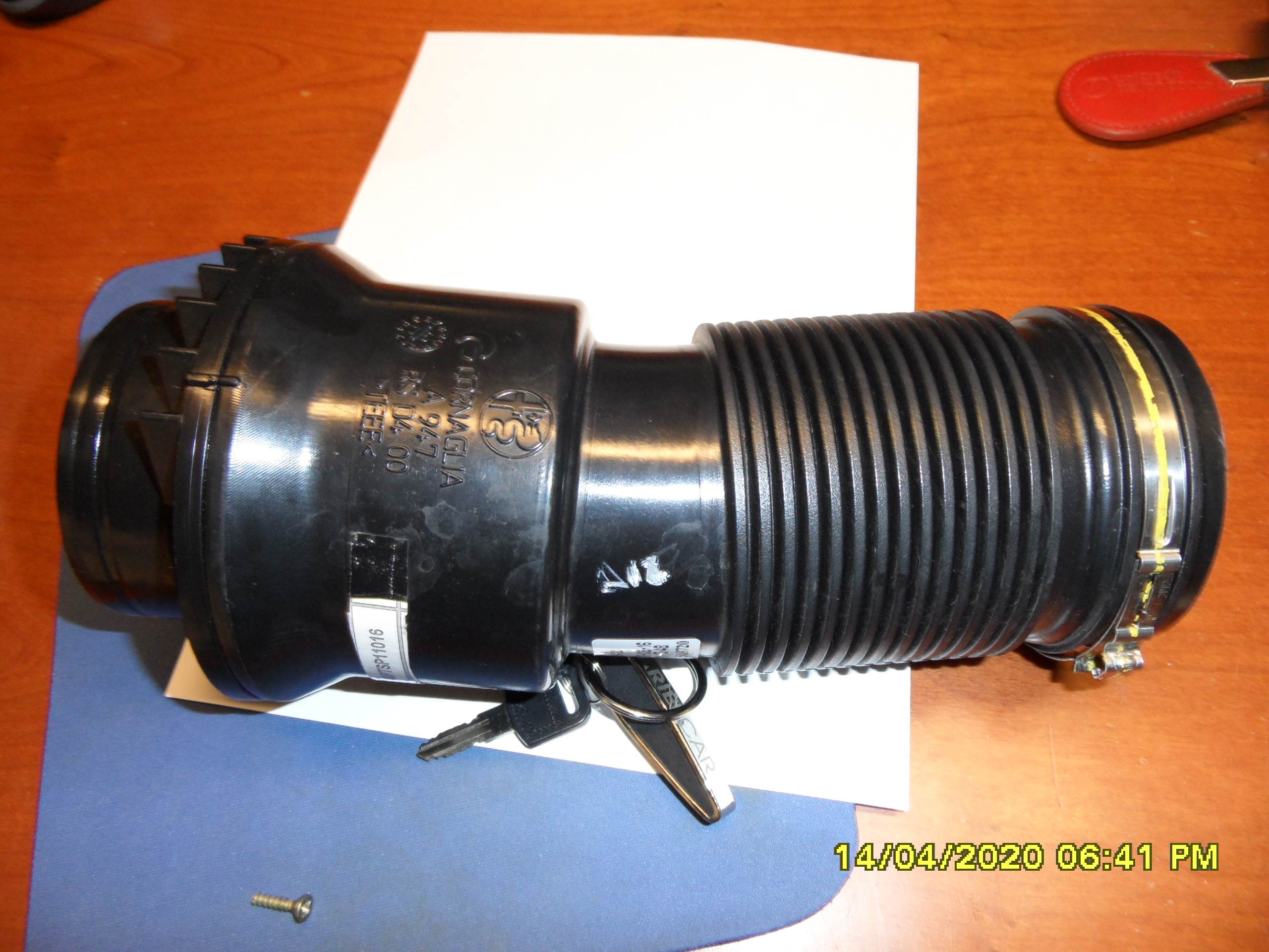

Non si puo' montare con i fori in basso, ci ho gia' provato. Ho ordinato dalla Cina il clone del Mann Provent 200 , e quando arrivera' lo provero' sperando che attenui il problema.

All' esterno c'è un supporto di plastica dove va un ferma tubo crredo sia della mandata del gasolio, ed è a misura giusta per essere agganciato così.
Perché non si può montare con i fori in basso?
Perche' il manicotto non e' perfettamente dritto, fa un piccolo angolo al centro, e quando lo ruoti di 60/70 gradi ti ritrovi la parte vicino al debimetro completamente fuori asse.
Visualizza allegato 205249
Il mio ha si la piega, ma la si può raddrizzare, tant'è che l'avevo posizionata con i fori verso il basso, e verso l'alto.
Ma l'unico fatto che mi ha fatto cambiare idea è dalla parte esterna il supporto fermatubo.
