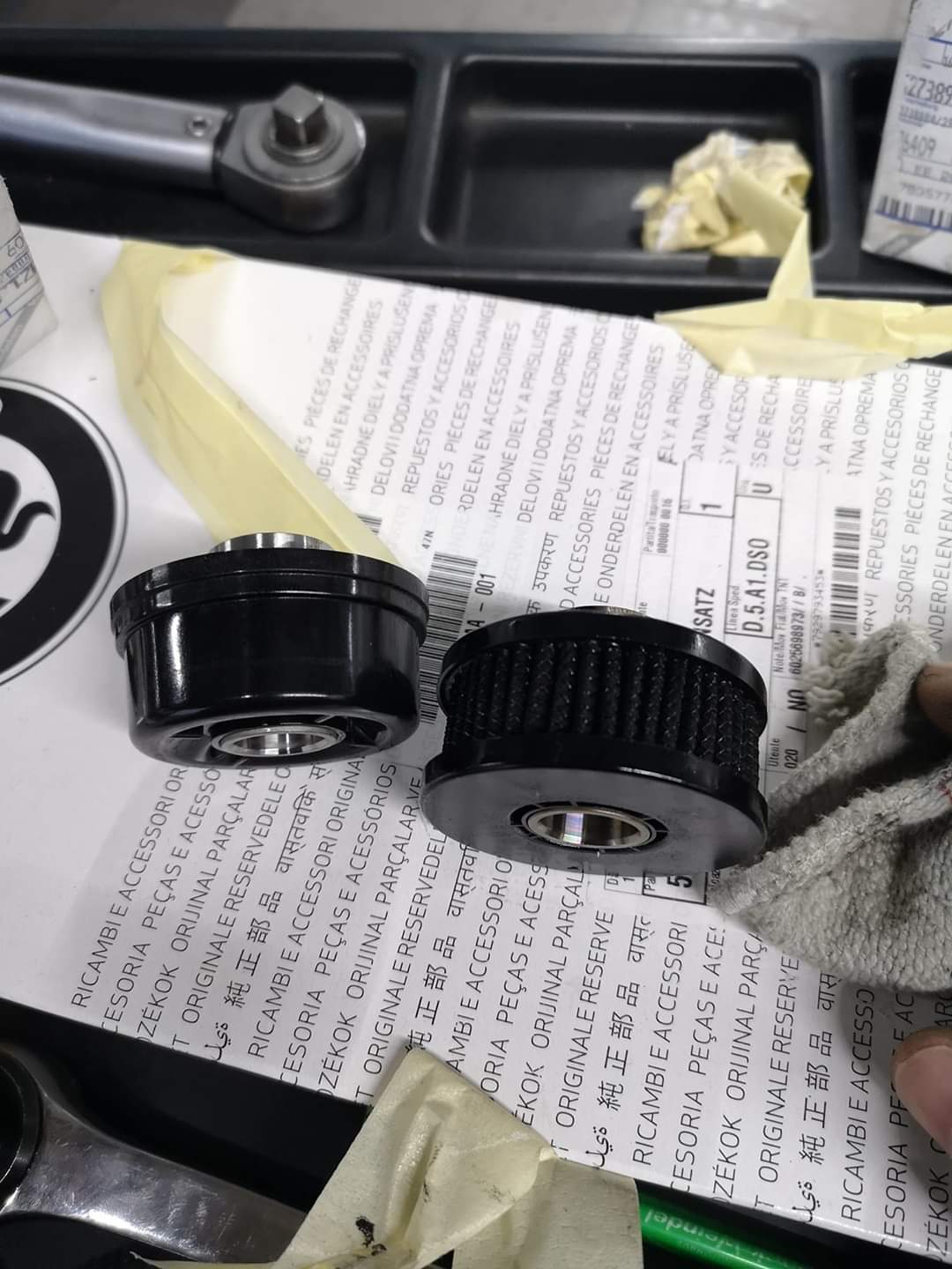

Chiedo scusa se questa immagine sia stata già inserita in precedenza, un amico mi ha fatto notare le differenze fra il "nuovo" a sx ed il "vecchio" una giulia precendente al 2018 quindi che monta molto probabilmente il vecchio può montare quello nuovo oppure non va bene?
Sinceramente a questo punto non so davvero più cosa dire e pensare....visto che se ne leggono e soprattutto se ne sentono dire (anche dalle officine autorizzate) di tutti i colori....
Peraltro a guardare da come son fatti mi verrebbe da dire che quello "vecchio" sembra più permeabile rispetto all'altro....questo magari in effetti potrebbe favorire il passaggio di un quantitativo maggiore di olio condensato, e quindi favorire l'imbrattamento, ma relativamente all'obiezione che qualcuno aveva sollevato poco fa, circa la sovrapressione nel basamento, credo che quello nuovo non faccia meglio.....anzi

il vecchio modello non è più prodotto, la mia montava di serie quello "vecchio" ma ora non è più acquistabile.
mettetelo su senza farvi troppi pensieri, va meglio del vecchio..
è lavoro da poco più di un'ora...
p.s cambiate anche i due OR e il paraolio
