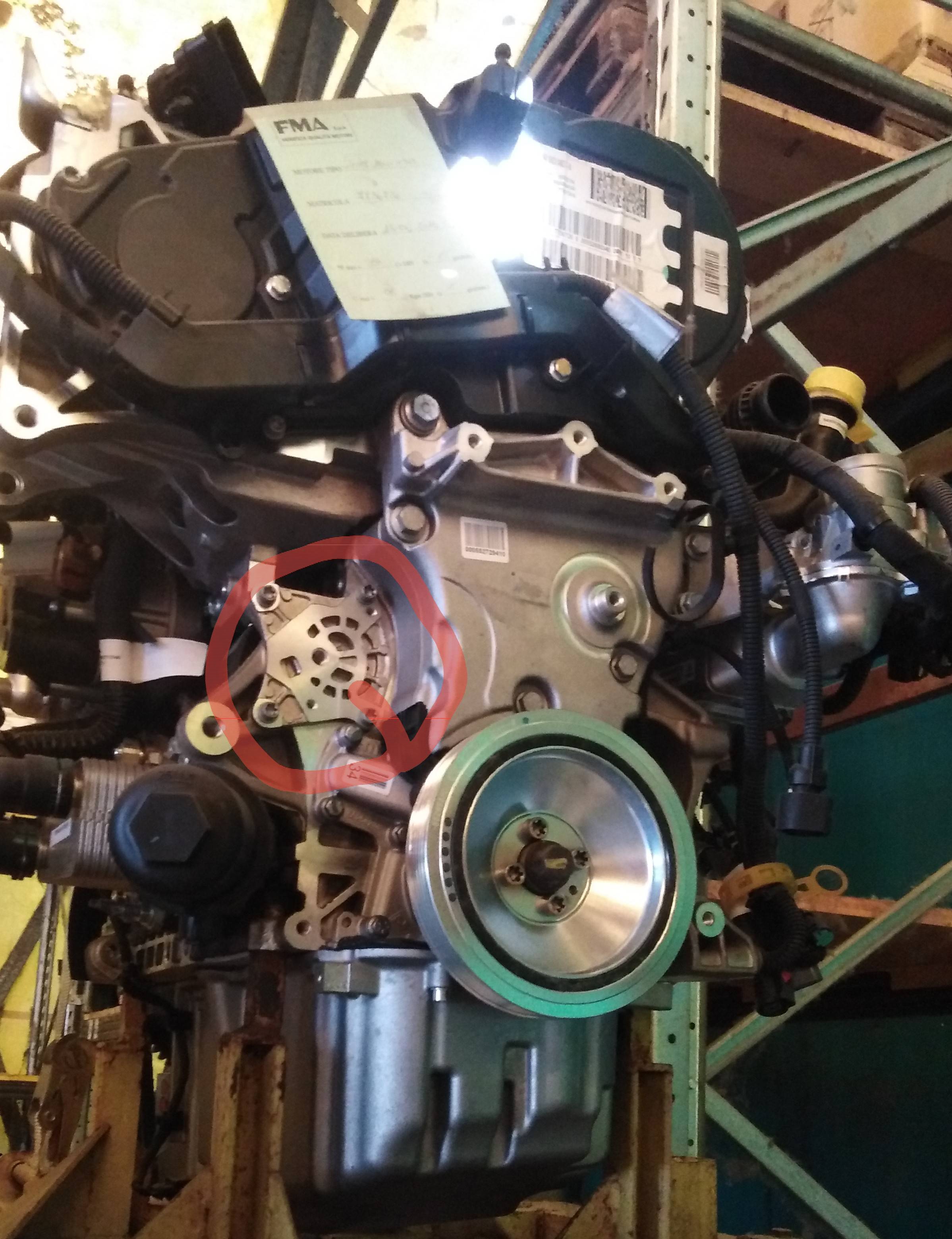

Ma ci rendiamo conto?
C'è un problema noto, la casa ne è a conoscenza a tal punto che hanno pure modificato un particolare, peraltro importante trattandosi di un filtro sul circuito di lubrificazione del motore. Le auto prodotte fino al xxx (non so quando) sono dotate di filtro vecchia generazione, pertanto devono essere retrofittate. In un mondo normale la rete di assistenza dovrebbe essere tempestivamente ed adeguatamente informata su questo fatto, ed alla prima occasione utile (non dico di farlo a tappeto, ma almeno nel caso di condizioni favorevoli, tipo in occasione della rimozione della cinghia servizi) dovrebbero intervenire senza indugio.
Ed invece cosa succede? Il cliente si presenta in officina per la manutenzione, segnalando che la cinghia servizi slitta e va cambiata, e addirittura chiede se contestualmente è possibile sostituire il filtro e cosa gli viene risposto? Non è possibile, va rifatto assieme alla distribuzione.....
Non so più cosa pensare.

Il circuito di recupero vapori d'olio c'è in tutte le auto, concepito nel medesimo modo. Quello che cambia su Giulia è solo la lunghezza del condotto (molto ridotta) ed i livelli/pendenze dei vari organi....in genere (almeno nelle auto che ho avuto io) la scatola filtro è posizionata ad una quota ben più alta rispetto a tutti gli altri componenti, soprattutto rispetto al punto di innesto della tubazione di recupero, e ciò fa sì che eventuali vapori d'olio condensati e rimasti nella tubazione a motore spento non defluiscano per gravità verso il filtro, bensì verso l'aspirazione.
Oltre a questo sembrerebbe (dalla mia modestissima e limitatissima esperienza pratica) che il Selenia avesse una tendenza alla volatilità maggiore rispetto ad altri olii, accentuando il fenomeno.
Eviterei di preoccuparmi troppo dunque.....quando sarà il momento cambiamo questo filtro, e chi vuole può tamponare nel frattempo mettendo un olio diverso.

Sembra che abbiano sostituito un piccolo filtro che risulta accessibile una volta rimossa la cinghia servizi (anche se a me, una settimana fa, in officina Alfa, hanno detto che la sostituzione del filtro sarebbe stata possibile solo rimuovendo la cinghia di distribuzione, e quindi mi hanno cambiato la cinghia servizi lasciando il filtro vecchio)...questo nuovo filtro dovrebbe risolvere il problema, anche se francamente aspetto di averlo sotto per convincermi che funzioni......
