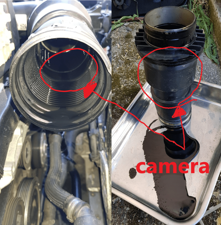

tieni presente che il condotto ha una camera, se lo si smonta e lo si fa scolare (come ho fatto io) si troverà più olio di quello che si vede se non lo si smonta
Visualizza allegato 203101
Anche io olio e ho pulito tutto.
Però ho rimontato il raccordo,quello che si vede in foto a dx con i fori posizionando i fori in basso. Vediamo tra tot chilometri se migliora
Vedrai che non cambia niente.... Va cambiato il filtro a centrifuga con quello modificato

Il tubo di per sé sembra un decanter con quei fori interni. O sbaglio?
