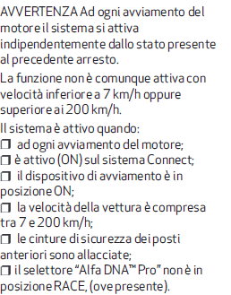

probabilmente ricadi in questo caso, fino a 7km/h non si attiva

Visualizza allegato 190333
Come pensavo....infatti ricordo benissimo che nell'istante dell'impatto hanno suonato i sensori di parcheggio (hanno un certo lag, e quindi i 35cm di range me li sono praticamente azzerati con il ritardo), ma non il FCW...
