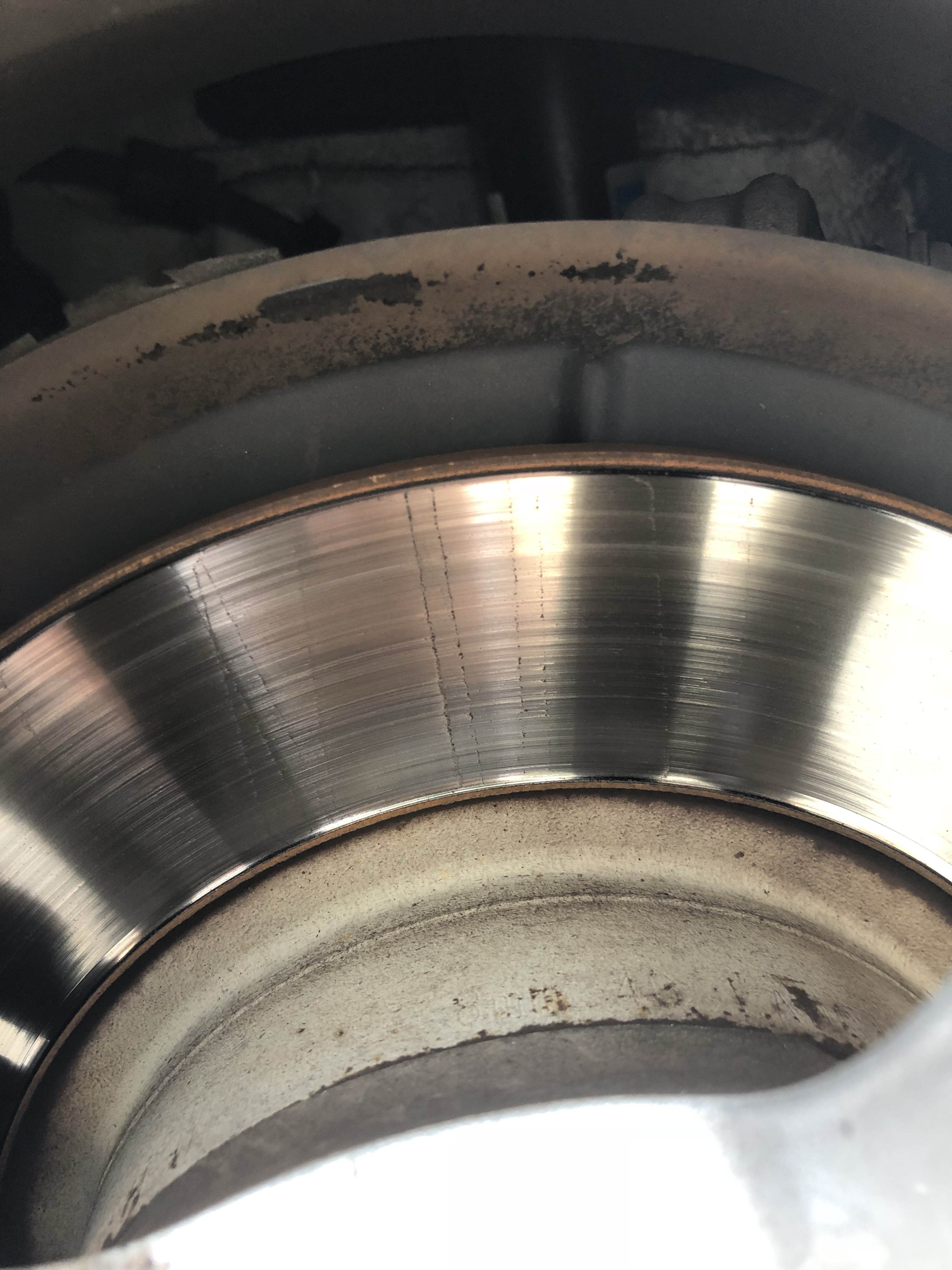

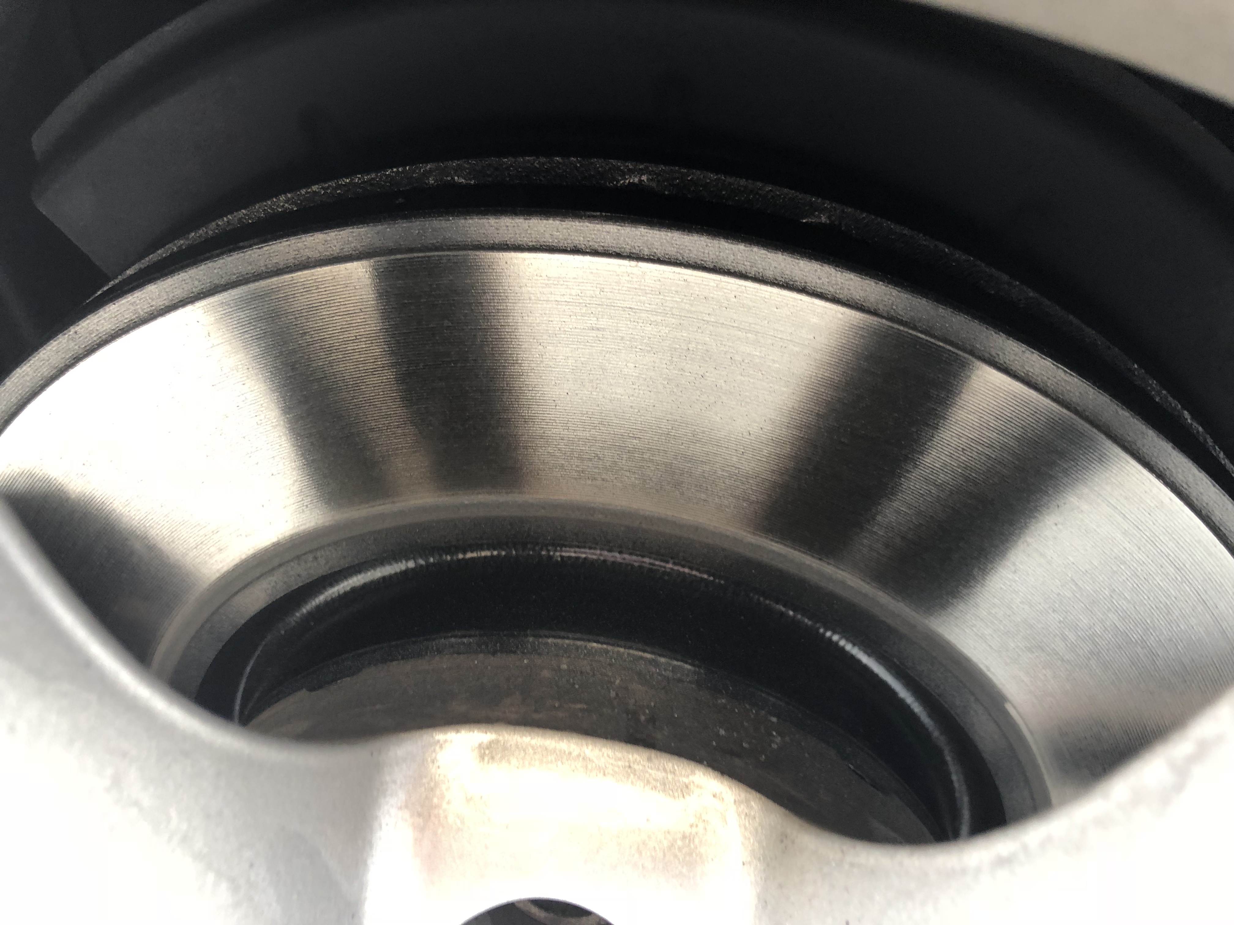

Visualizza allegato 169975
Dischi nuovi anteriori
Visualizza allegato 169976
Dischi posteriori attuali
Sei vicino a vincere il premio sul forum del "coraggioso dell anno". Cioe quelli posteriori non sono dischi ma un colabrodo. Ma il meccanico dove sei andato è cieco o è stupido che ti ha permesso di partire dall officina con una roba del genere al posteriore? Io invece del fischio mi cagherei addosso. Inoltre ti posso assicurare che sicuramente il fischio viene da dietro perché dove te vedi la striscia nera li è duro mentre dove non c'è è morbido;quindi la pastiglia vibra perché fa avanti e dietro tra il morbido e il duro.

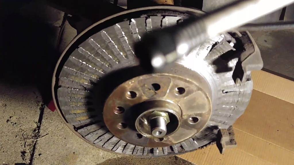

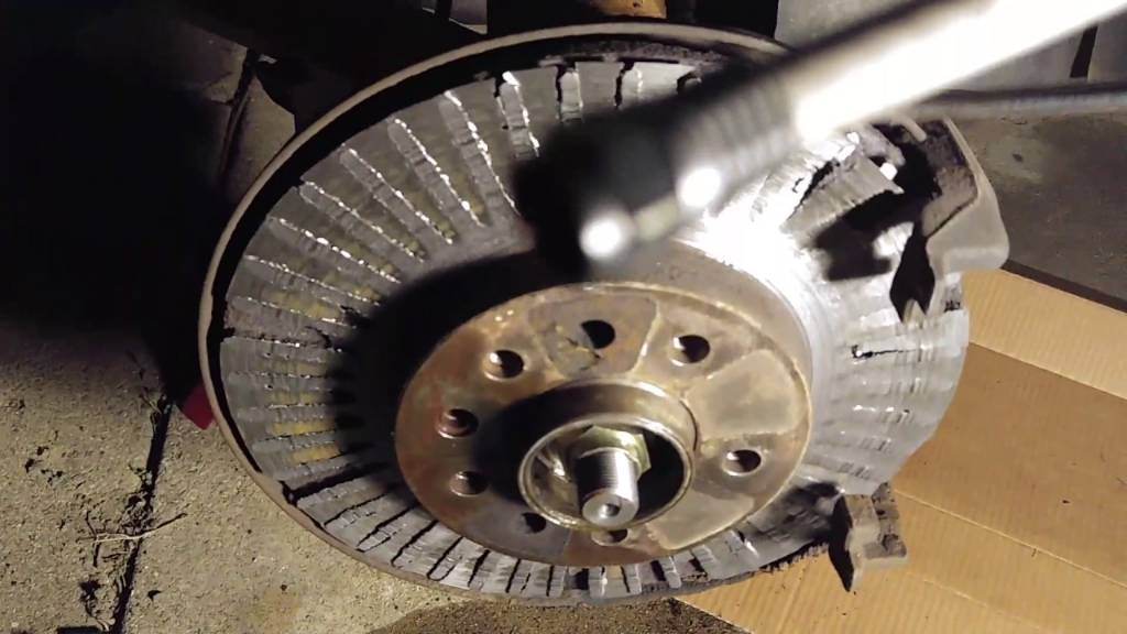

Visualizza allegato 169985
Mi state facendo preoccupare....... che posso fare se sono stato “aiutato” da incompetenti [emoji31]
#66

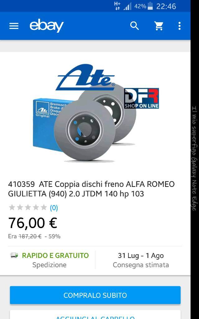

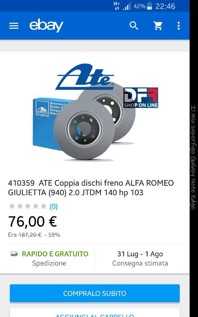

Stai tranquillo! Compra su ebay o altro sito dischi e pastiglie posteriori (io ti consiglio Ate poi vedi tu) e fatteli montare da un meccanico, non dico professionista, ma quanto meno leggermente competente [emoji23]...ricordati che per i ricambi non devi spendere più di 100€ per dischi e pastiglie. Se vuoi ti posso aiutare nella scelta con codici e quant'altro.
