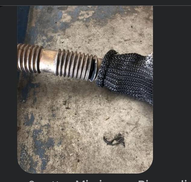

Comunque sono un “baccalà”…. La puzza di gasolio non arriva dagli scarichi ma da sotto al cofano!… avevo letto di un tubo egr che si può rompere. Lo segnalerò
egr dubito visto che li passano i gas di scarico...
forse è meglio controllare il circuito gasolio ad alta e bassa pressione...
Eh si dovrebbe essere quello.. la puzza è di gas di scarico non gasolio liquido.
