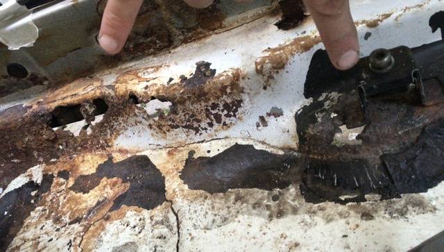

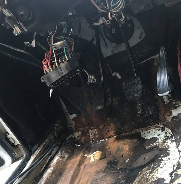

prima di installare daccapo il cruscotto (comprensivo del quadro strumenti questa volta), preso da curiosità ho voluto controllare lo stato della lamiera lì dove l’avevano sfondata usando malamente il cric per sollevare l’auto. beh, ecco il risultato:
ruggine passante su alcuni punti lato guida, sia anteriore che posteriore, per fortuna limitata a piccole aree e non inficia la struttura. sto modellando un lamierino da due decimi su quello esistente, poi il lavoro di saldatura. dovrò poi portare a lavare l’auto da sotto per rimuovere tutta la porcheria che c’è e passare l’antirombo.

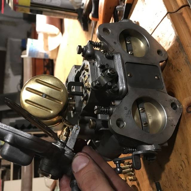

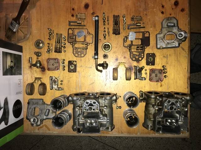

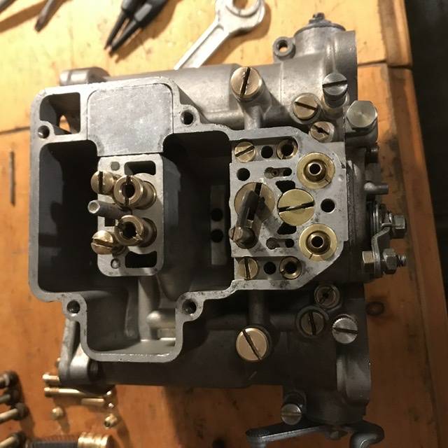

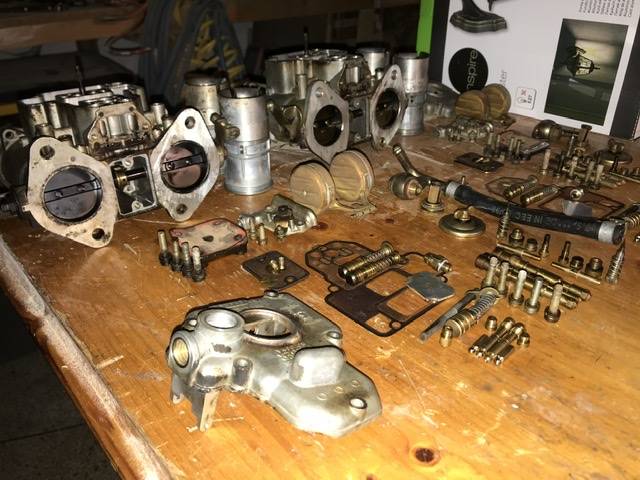

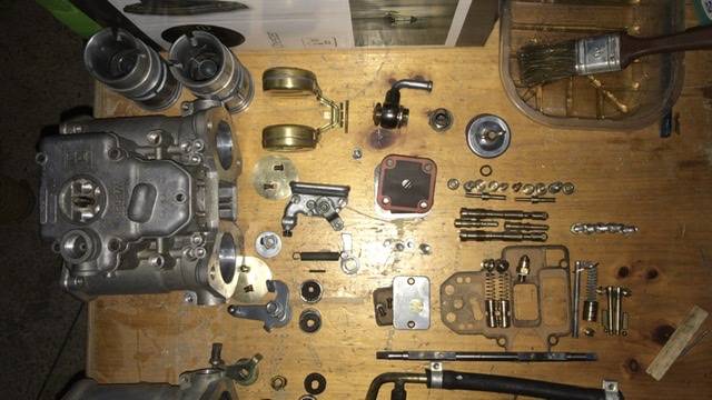

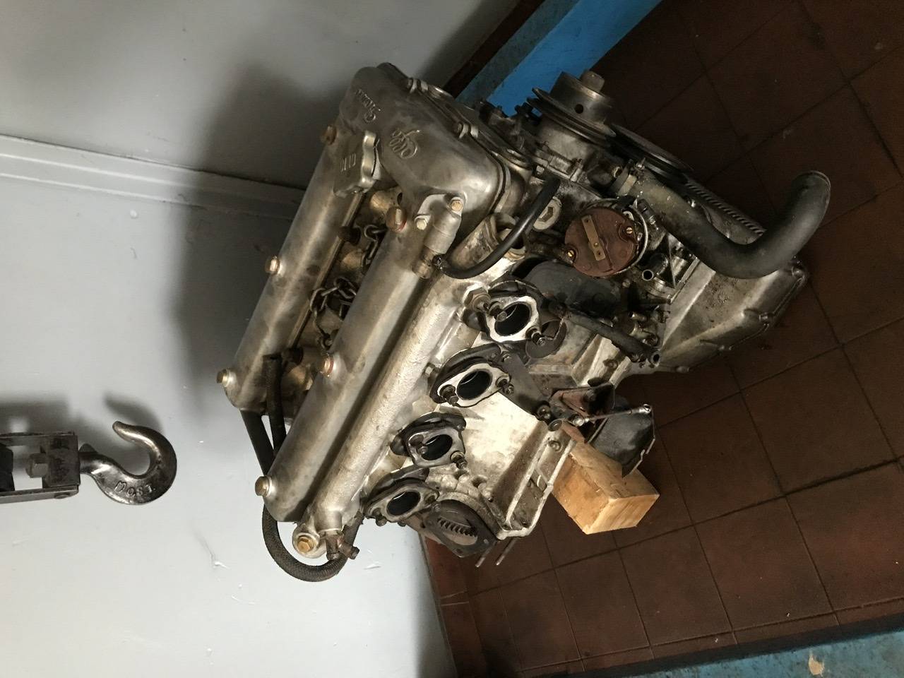

al rientro ho tirato giù il motore, sono in attesa dei pezzi di ricambio per sostituire i paraolio che perdono; ne ho approfittato per smontare pezzo pezzo i carburatori e dargli una pulita e lucidata, adesso sono come nuovi. al proposito ho una domanda: le farfalle del carburatore secondario (quello che alimenta i pistoni 1-2) erano nere; rifacendomi al test di compressione effettuato due mesi fa i pistoni 1 e 2 sono quelli con minor compressione. ciò può essere indice di una registrazione valvole non corretta?

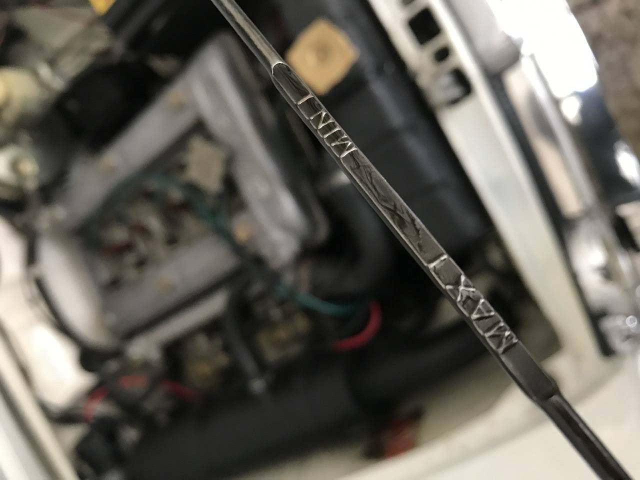

questione consumo olio motore dopo 1500km: circa 1/5 del livello prima di partire (il livello era sotto la X di MAX, al rientro circa mezzo centimetro sotto la linea di riferimento del massimo). la lancetta della pressione olio è scesa, dagli 80 fissi adesso è a metà tra 45 e 80. temperatura acqua stabile a 78º per tutto il viaggio nonostante il caldo infernale.
questione cambio: perde olio, dopo 1500 km ho trovato imbrattato tutto il pianale. il meccanico mi consiglia pasta sigillante verde per ovviare al problema. le marce a motore freddo entrano fluide (ovviamente prima e seconda grattano se non uso accorgimenti), a motore caldo invece gli innesti sono più duri e faticosi.
man mano che smonto pezzi mi rendo conto di quanto siano stati pervasivi e cialtroneschi gli interventi fatti sull’auto negli anni: non c’è una vite uguale all’altra o quasi, quello che è stato smontato/sostituito è stato poi rimontato malamente; persino le guarnizioni e il supporto in gomma del radiatore… quest’ultimo montato al contrario mentre una guarnizione laterale manca, bah! :mad:
E' un'ipotesi da non scartare sperando che anzichè trattarsi di valvole da registrare non siano "bruciate".
Considerato l'età, lo stato del motore e la percorrenza autostradale, direi che il consumo non è male....
Non sò cosa intenda il tuo meccanico per pasta verde, messa all'esterno o come addittivo non credo possa risolvere.
Se invece intende smontare il cambio ritengo ci possano essere molteplici soluzioni.
