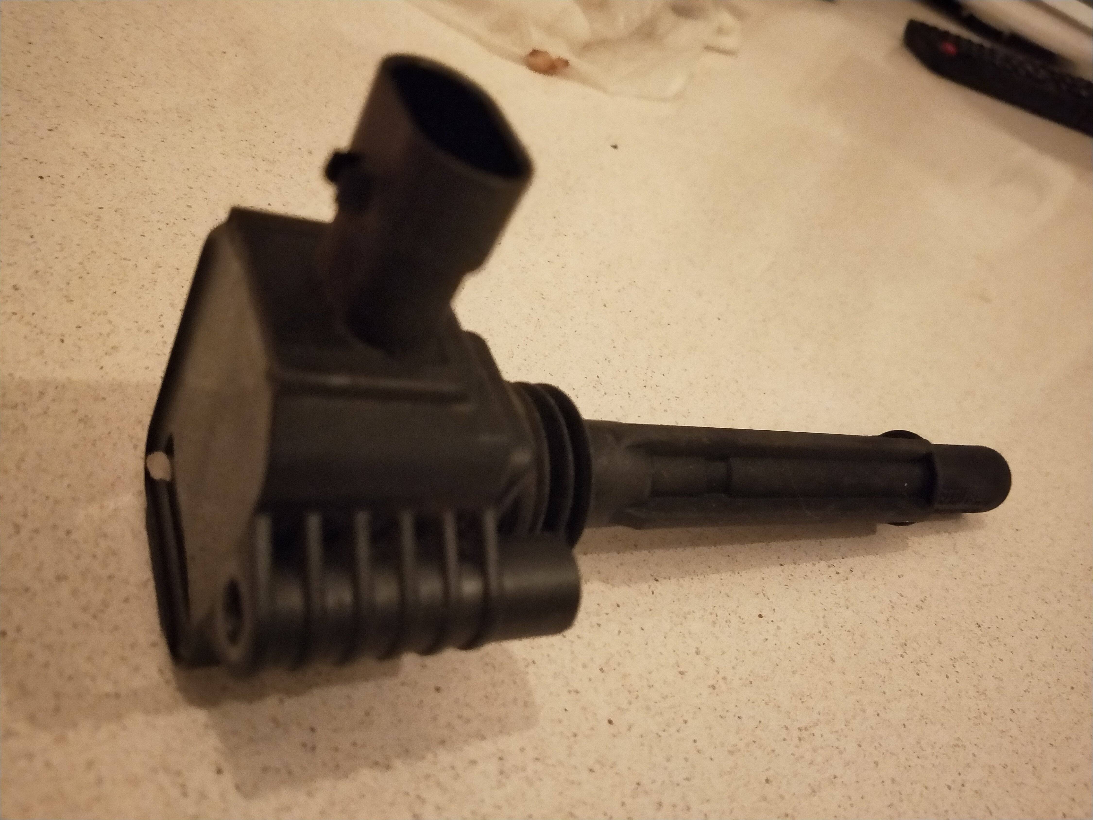

per pipette intendi le bobine? (sono un pò ignorante in materie). Se intenti le bobine quelle sono state messe tutte nuove
Bobina
Cavo
Pipetta
Oki quindi puo essere dispersione della parte gommata che circonda la candela? Le bobine son state testate da collegate o scollegate?
Se hai fatto tt le prove e invertito bobina candele ecc e il problema è sempre sullo stesso cilindro i problemi possono essere sui cablaggi o fili ma di solito è abbastanza raro potrebbe essere centralina ma anche questo e raro o potrebbe essere un problema meccanico con la prova compressione non sempre si vedono tt i problemi dei cilindri.. fai fare una prova di tenuta di compressione e magari controllare bene le olive del albero a camme e piattelli che molto probabilmente sono idraulici.. se esempio un piattello è bloccato la valvola apre meno e di conseguenza a alti giri e sotto carico da problemi il problema lo fa quando? Accende la spia motore? E da errore mancata accensione?
