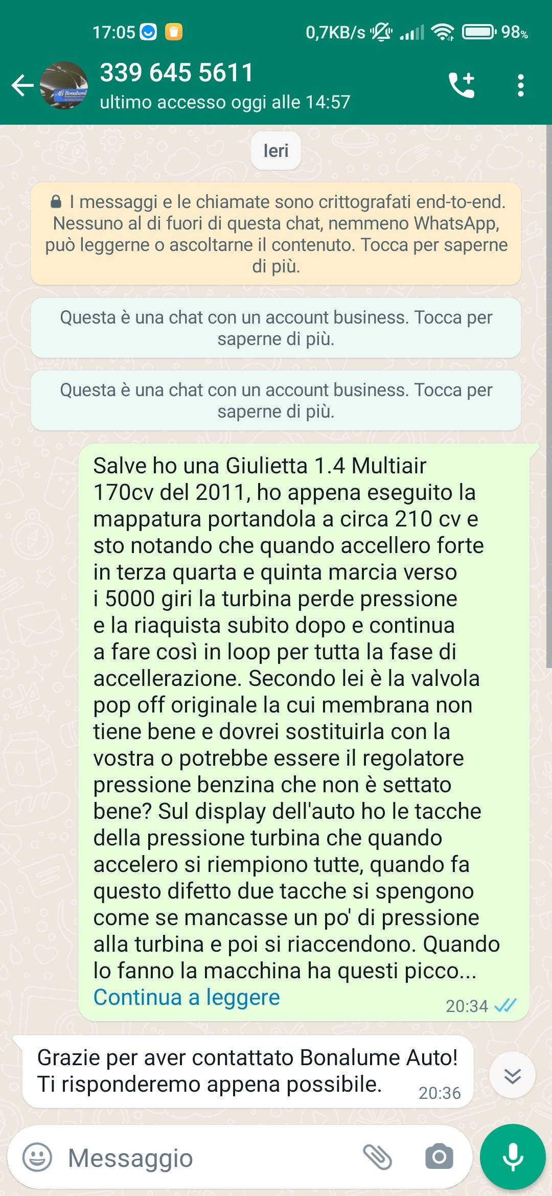

In principio ho pensato che il problema in questione dipendesse dalla membrana della valvola pop off originale la quale a detta di molti sul web non riesce a reggere le alte pressioni della turbina, soprattutto se l'auto viene elaborata e tende ad aprirsi leggermente anche se dovrebbe restare chiusa durante i picchi di pressione generati dalla turbina in forti accelerazioni, causando quindi i seghettamenti.

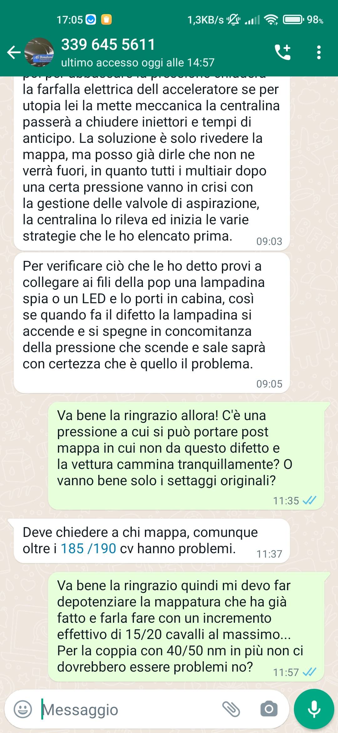

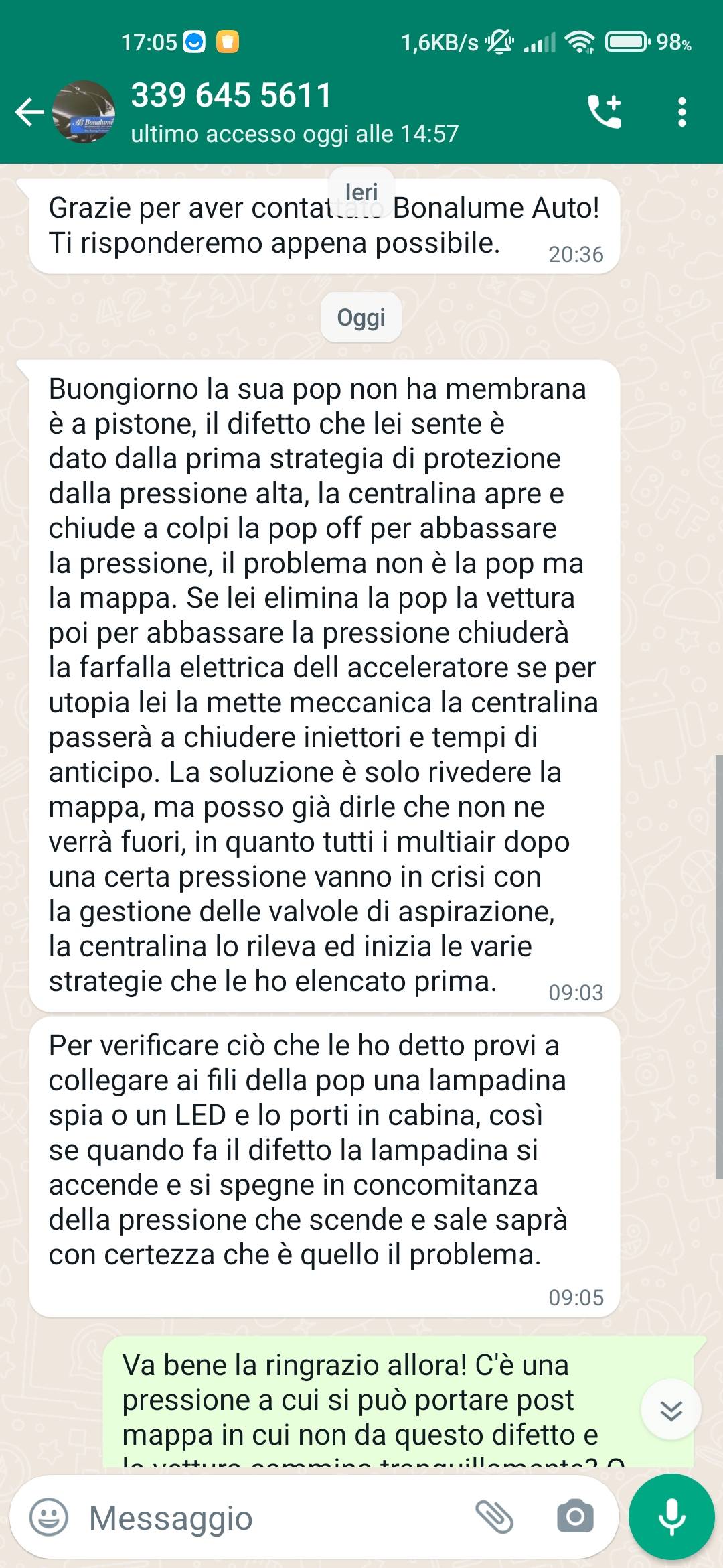

Ho pertanto deciso di prendere contatti con l'ingegnere della ditta bonalume, la quale produce vari pezzi per elaborazione auto tra i quali la valvola pop off rinforzata a sfiato esterno con attuatore elettronico specifica per motori Multiair, dal prezzo di circa 350 euro. Dopo avergli spiegato il mio problema e premettendo che avrebbe avuto tutto l'interesse a vendermi il suo prodotto vi allego gli screen della sua risposta.
