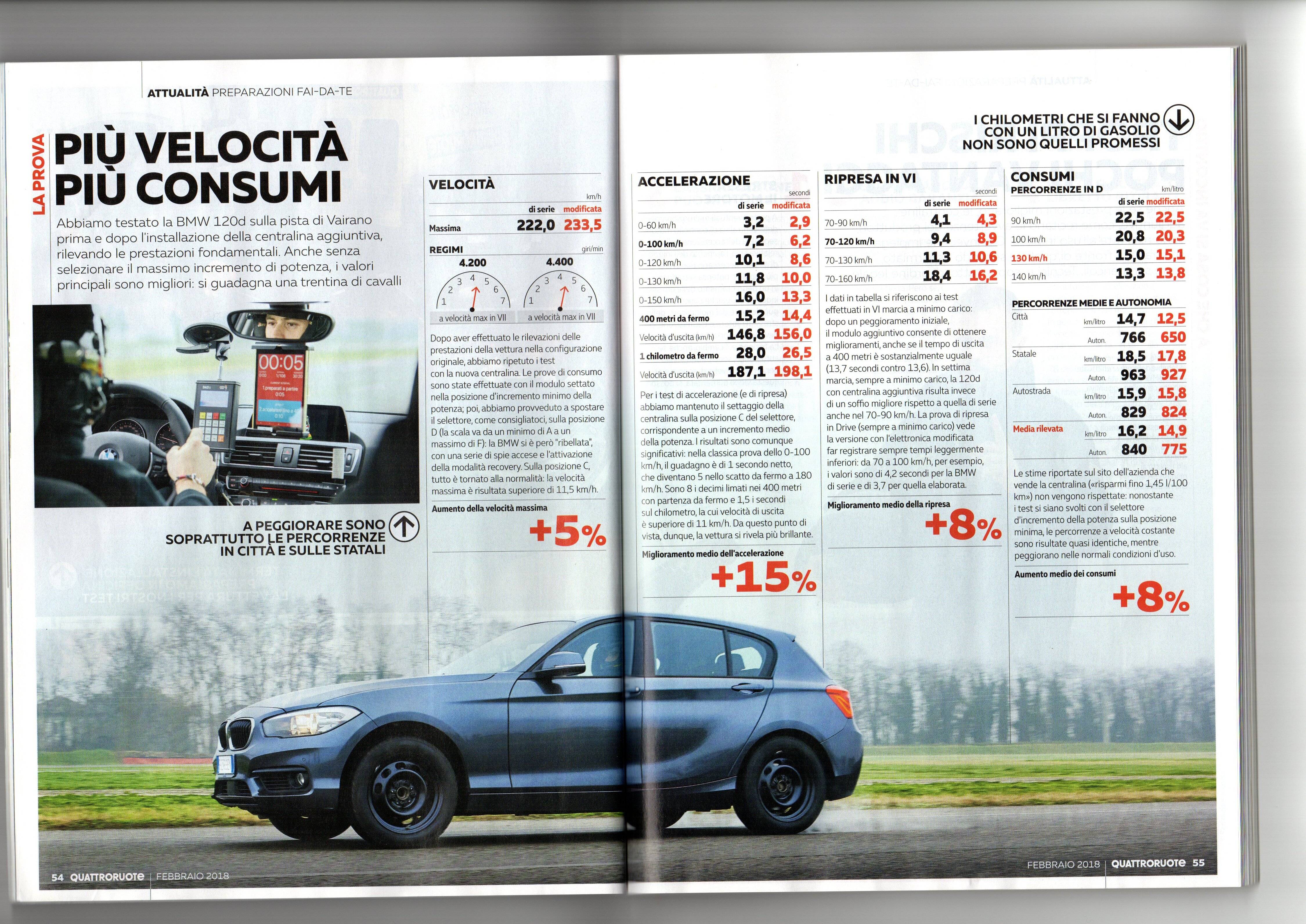

Un esempio di modulo aggiuntivo (illegale...) mappato e provato da QuattroRuote :
