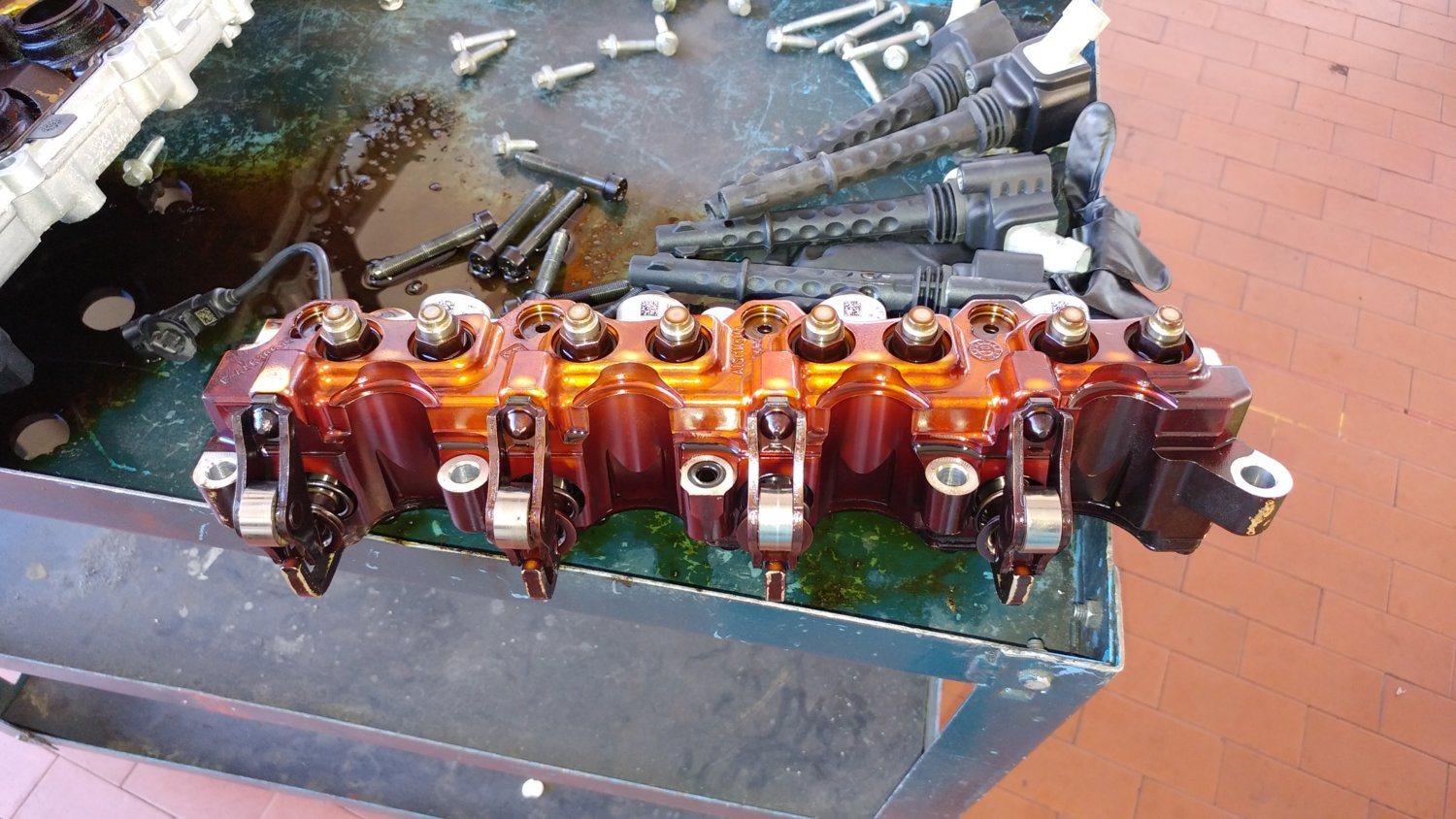

Ho provato una bobina nuova ma la macchina andava sempre a 3 adesso addirittura va a 2..sono tornato a casa ai 40 km h Che faceva un gran casino. Domani la porto in officina e buonanotte... Il
Nono non l ho mai cambiato.. Forse vi state confondendo con un altro utente a cui è successo davvero.. A me è la prima e ultima volta spero. Comunque si è rotto il pompante del primo cilindro a me
Il modulo in foto è sottosopra..il prezzo ancora non lo so
