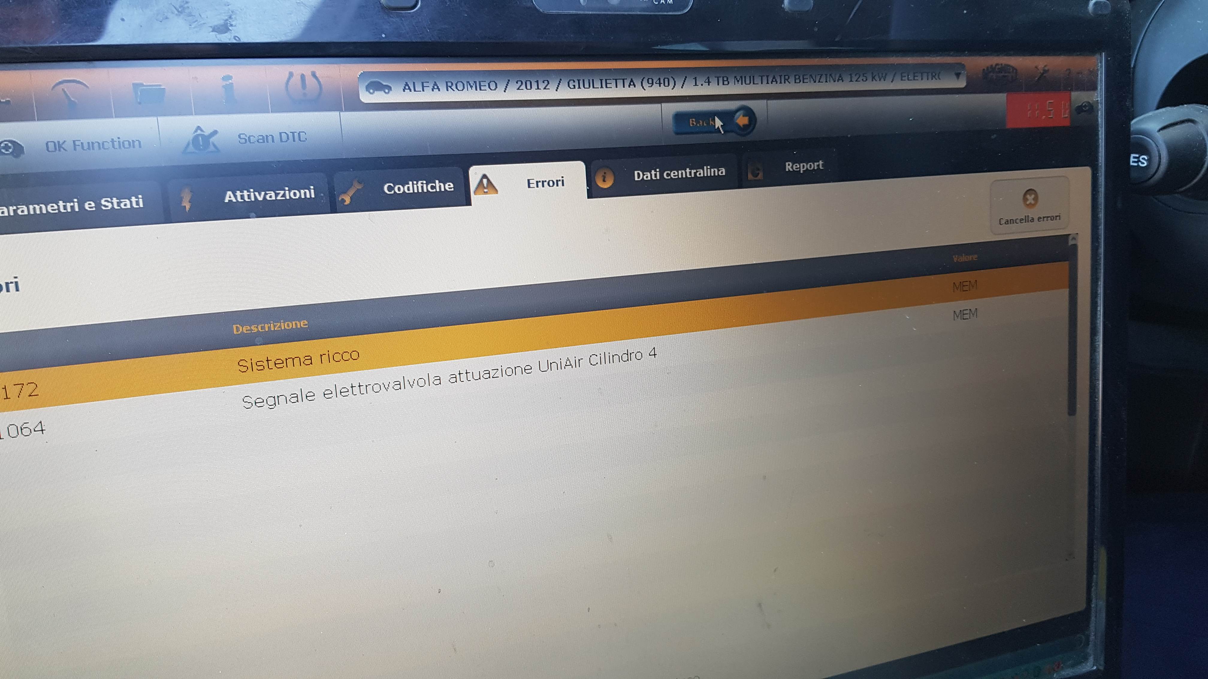

Dopo 33 pagine di lettura espongo il mio problema .
Giulietta m.air del gennaio 2012 con 93.000 km. Cambio olio al massimo ogni 20.000 km con selenia m air come da libretto.
Mai un problema.
La scorsa settimana si é accesa la spia avaria start and stop, non funzionando più il dna. Spenta l'auto, dopo un ora l'ho riaccesa con l'avaria scomparsa funzionando tutto regolarmente.
Oggi, dopo 400 km, stesso problema. Vado dal meccanico che rileva questo problema : segnale elettrovalvola attuaziine uniair cilindro 4.
Resetta l'errore. Faccio altri 100km senza nessun problema, anche in dinamic nessuna perdita di potenza o anomalia...anzi tira molto bene.
É il modulo che sta cedendo ?
Visto che devo fare anche la distribuzione, con cambio olio, filtro ecc..mi conviene sostituire il modulo oppure aspettare? Magari si é trattato di un impurezza nell'olio e con l'olio nuovo verrebbe rimossa.
Grazie
