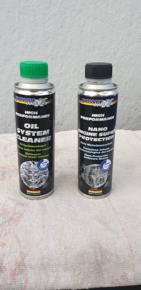

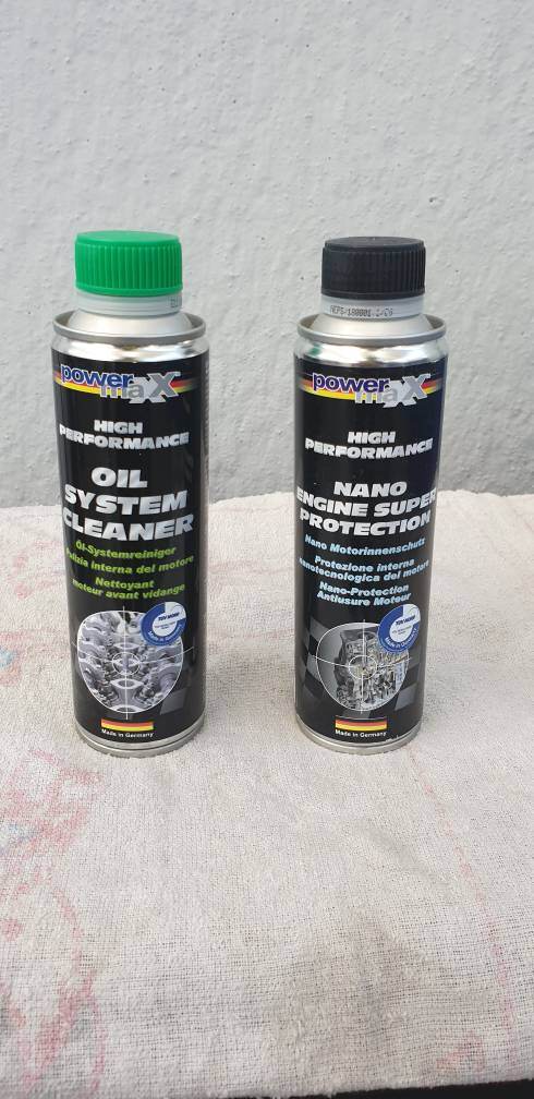

Buongiorno a tutti. Sono un nuovo iscritto, mi Chiamo Fabrizio. Ho una Giulietta 1.4 multiair 170 CV. Per quanto riguarda il problema al multiair vi posso raccontare la mia esperienza. La mia Giulietta è un novembre 2010. Tagliandata sempre ogni 10000 Km. La spia del motore si accendeva inesorabilmente dopo 7000 Km percorsi prima di effettuare un nuovo tagliando. Portata in officina la solfa era sempre la stessa:" è il modulo multiair. Bisogna cambiarlo spesa 1500 Euro" Poi ho trovato un meccanico di quelli di una volta, che mi ha detto che il modulo multiar è molto delicato quindi bisogna tenere sempre "gli ingranaggi" del multiair liberi da incrostazioni varie. Mi ha consigliato prima di sostituire l'olio di fare un lavaggio con un adittivo fatto apposta e poi dopo aver cambiato l'olio aggiungere un adittivo antiattrito. Ebbene, dopo due tagliandi fatti aggiungendo questi adittivi il problema è scomparso e la macchina va che è una bellezza. Se interessati mi faccio dire dal meccanico il nome di questi adittivi. Buona giornata a tutti.

Ecco gli adittivi. Tappo verde da mettere prima di cambiare l'olio e far girare il motore una decina di minuti per il lavaggio. Tappo nero da mettere con l'olio nuovo appena camviato.
Fate un cambio olio con 1,5 litri di gasolio e 3 Litri d'olio classico da supermercato lasciate girare al minimo con qualche accelerata per 20 minuti, scolate per bene e riempite con olio normale quello suo...
