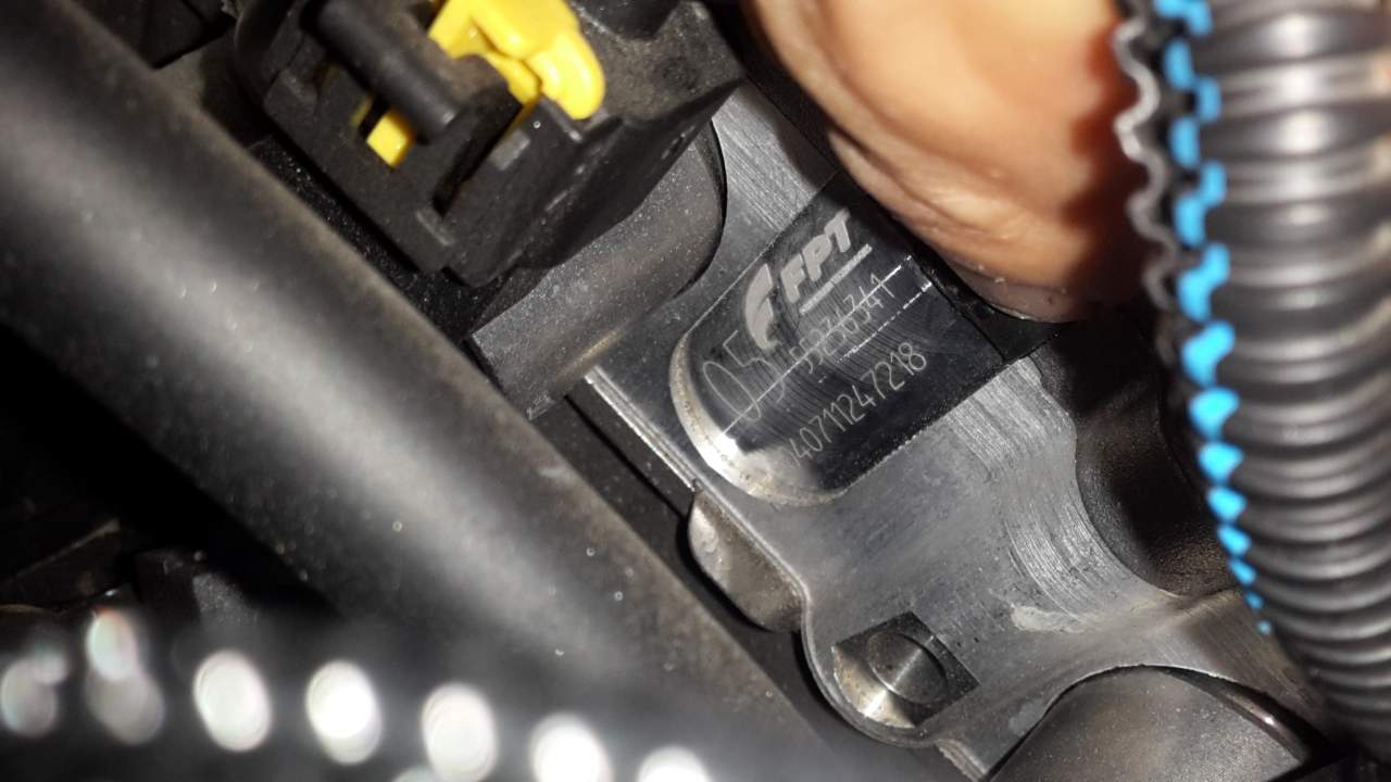

Se ti metti davanti all'auto si trova alla tua sinistra ( lato distribuzione ) ma è abbastanza nascosto, ti devi inclinare vero la parte tra il parabrezza e il motore (lato opposto al turbo).
grazie a tutti ho tolto il coperchio di plastica senza far danni per fortuna ed ho notato che la parte piana per capirci la testa del multiair risulta sporca di olio sembra una trasudazione poca roba comunque ho trovato il codice del multiair che è il seguente 55236341 sarà già il modello modificato o ancora quello "difettoso"
Allora non leggi le preziose info di bigbilly.... vai al post #59 e lo scoprirai
