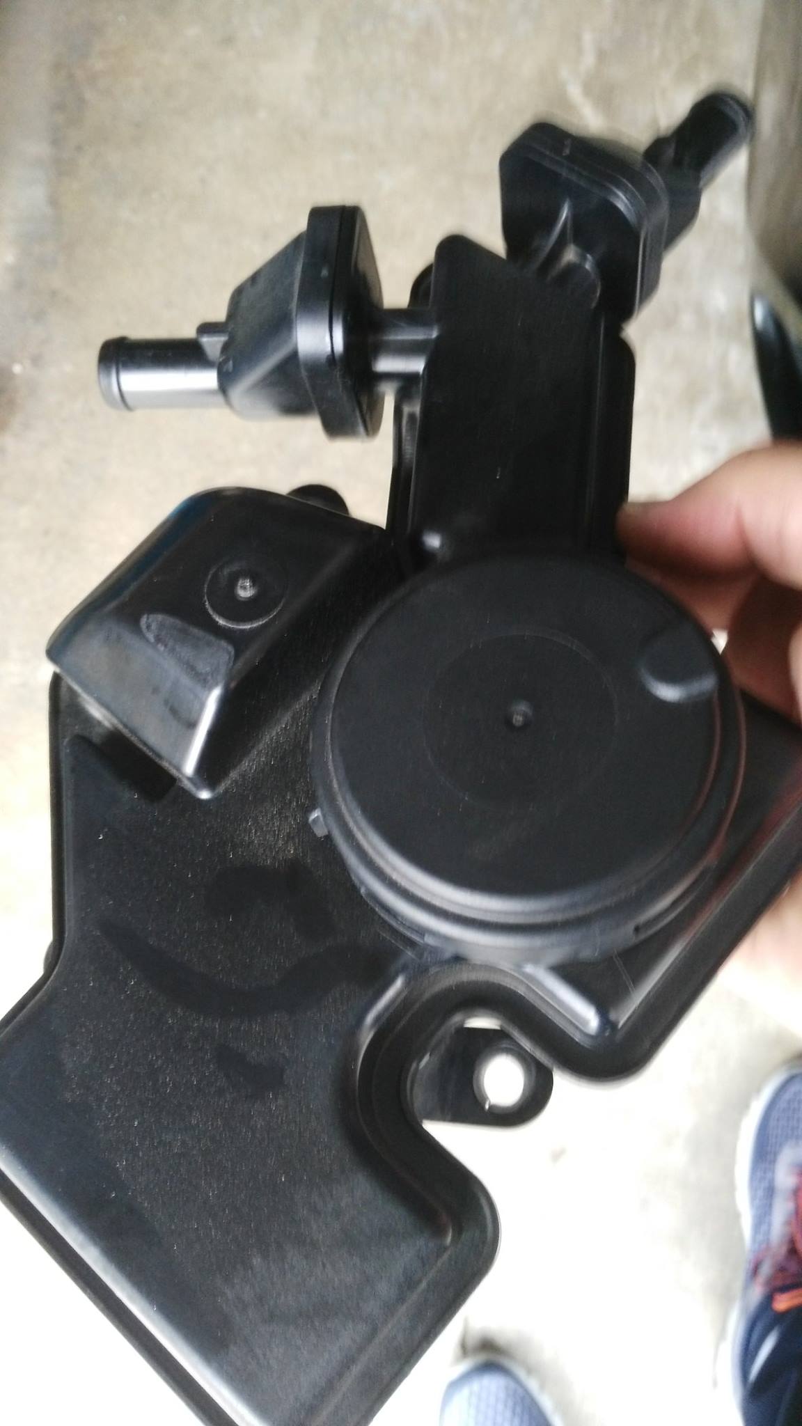

Ciao ragazzi c'e' qualcuno che ha provato a togliere il coperchio quello rotondo?Grazie.
    145.6 KB · Visualizzazioni: 452
Io. l'ho aperto per pulire tutta la schifezza che c'era dentro. purtroppo ho danneggiato la membrana che c'è subito dentro e ho dovuto sostituire tutto
Ecco come temevo immaginavo ci fosse qualche membrana perché lo volevo pulire anch'io, x caso ricordi quanto costa nuovo? Intanto ti ringrazio.
questo presumo sia lo scatolotto recupero vapori.....perchè l'ho vuoi aprire,trasuda olio?
