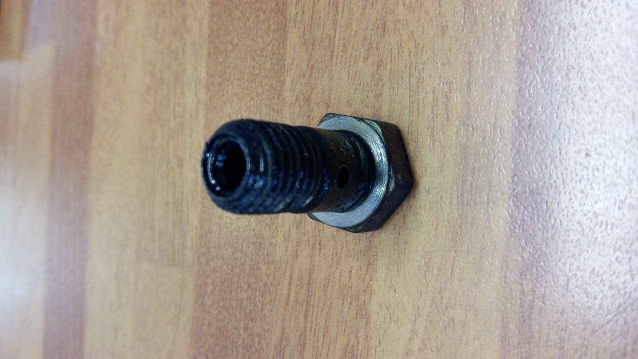

Visto che era ferma in attesa del Modulo dalla casa madre,ho chiesto se poteva controllare un po di cose che ho letto qui sul forum,tipo questo post sulla rottura della turbina Ogni quanto tempo devo ricaricare il climatizzatore della mia auto[post-utile-128-pag-13]-21.html
Smontato era quasi completamente intasata la vite e il tubo(sostituiti),e mi ha detto che pure su le Fiat Bravo t-jet succede
Controllato Cinghia distribuzione....era segnata e tanto che c'ero ho fatto cambiare pure quella con relativa pompa acqua...onde evitare altri problemi....ovviamente cambio olio etc etc etc

Ps:consiglio a tutti di far controllare vite e tubazioni lubrificazione turbina! per chi invece ha la Giuly del 2010 prima serie di pregare!:troll-dance:
