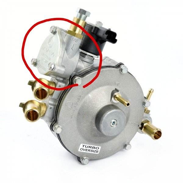

Buongiorno a tutti, leggevo le varie discussioni poichè vorrei sostituire il filtro dell'elettrovalvola dell'impianto GPL della mia Giulietta, gentilmente vorrei sapere esattamente dove si trova e se posso operare con impianto gpl carico. Grazie delle informazioni più dettagliate.
ps ho accennato di questo filtro al mio meccanico e non sapeva neanche cosa fosse
Il filtro si trova attaccato al riduttore di pressione (polmone). Allego una foto per farti capire meglio. Per quanto riguarda la sicurezza non so dirti, per me è sufficiente passare a benzina e spegnere il motore, ma chiedi pareri più autorevoli!

Grazie del chiarimento, se qualcuno avesse già fatto questo tipo di intervento, basta svitare le quattro viti e far fuoriuscire lentamente il GPL residuo? all'interno poi dovrei solo sostituire il filtro?
Per sicurezza chiudi la valvola/rubinetto sulla ciambella nel baule, poi quando vai a svitare i 3 bulloncini allentali fin quando senti lo sfiato del gas residuo, quando finisce rimuovi completamente il coperchio.
