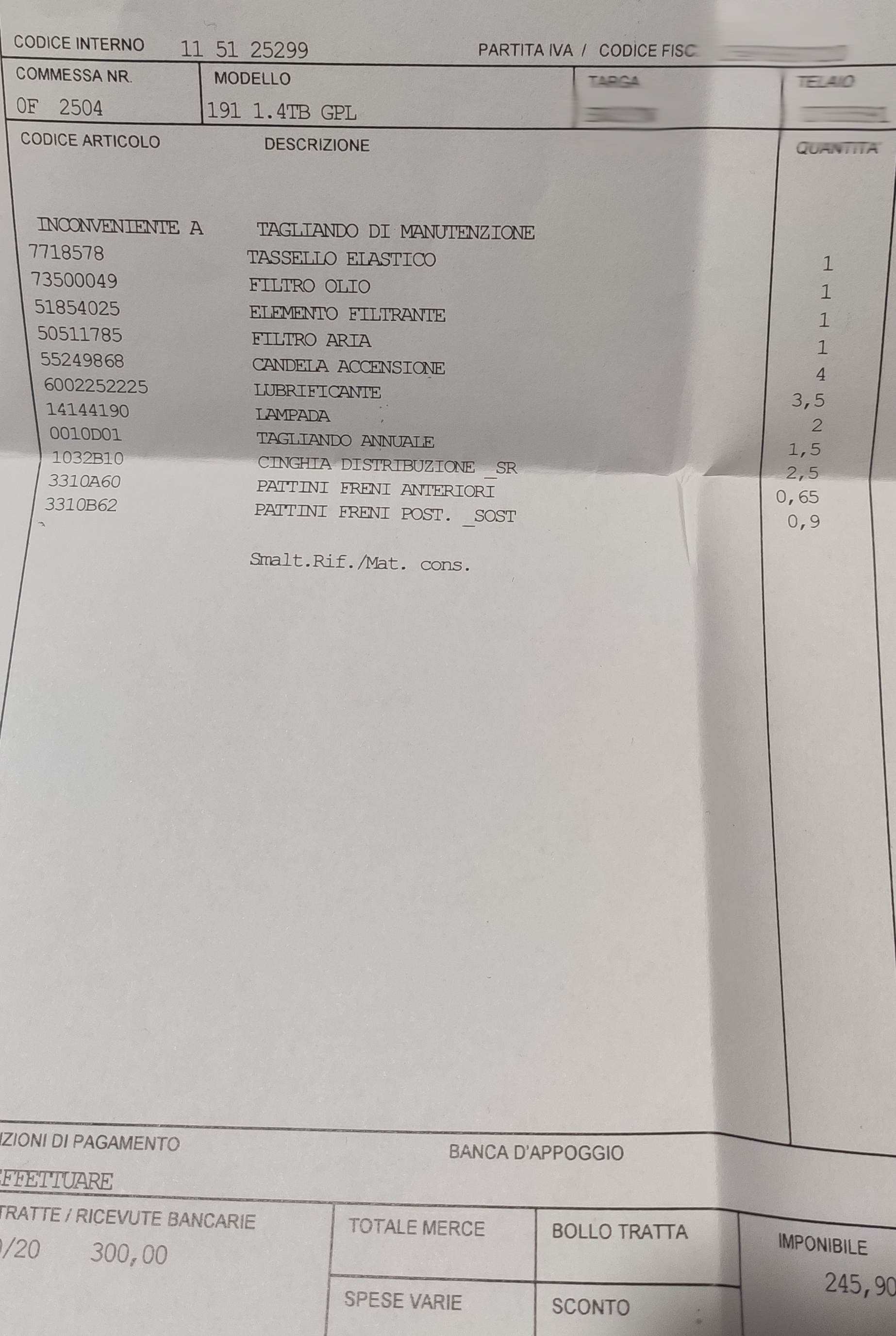

Ciao a tutti,
innanzitutto grazie mille per le vostre risposte, in un certo senso mi consola sapere di non essere il solo! :p
Ho purtroppo scarsissime conoscenze in ambito motoristico, anche dando un'occhiata su YT delle varie operazioni di pulizia da voi descritte (quelle fattibili ''in garage'' s'intende) non mi sentirei così sicuro di cimentarmi, a maggior ragione considerando che dovrei essere ancora tutelato dall'acquisto.
Ho comunque acquistato un OBDII come indicato nelle scorse pagine e l'ho collegato, dallo storico degli errori mi ha tirato fuori un P0087, che dovrebbe essere proprio il sensore GPL di cui parlava @trivella su cui a questo punto vado a colpo sicuro e chiedo direttamente di farmelo pulire/sostituire, e un P0172, che cercando su Google mi parla di 'troppa benzina nella miscela aria-carburante del motore', e qui brancolo totalmente nel buio su causa e conseguenze del problema, idee?
A proposito del cigolio che sento tra i 1500 e i 2000rpm invece ho recuperato il riepilogo del tagliando effettuato, con tanto di lista delle componenti sostituite, e mi figura una 'cinghia distribuzione_sr' sostituita; il concessionario in fase di ritiro mi diceva che era stata anche fatta la distribuzione in quel frangente, mi viene il dubbio però che si parli della sola cinghia dei servizi di cui parlava @Iannino precedentemente :confused:
Vi allego il report, se qualcuno è più 'studiato' su quest'aspetto e sa darmi un'idea più precisa vi ringrazio anticipatamente.
Questa settimana mi tocca lasciare la 'ragazza' comunque, incrociamo le dita :D

Ciao a tutti,
Fare la cinghia distribuzione in una vettura implica un costo (in provincia di Bologna, dove abito,) che si aggira tra le 350 e 600 €, sostituire anche quella dei servizi si sta tra 30 e 50 €,
in quel frangente, far sostituire anche la pompa acqua, (sempre consigliabile) altre50 /80 €.
Tieni presente che tutto il materiale citato, al meccanico costa a malappena150 €, tutto il resto é manodopera.
L'importo della fattura copre a malapena un normale tagliando cambio olio, non capisco , si riferisce al solo materiale senza la manodopera

Attenzione, quello riportato è il prospetto fatto dall'officina al concessionario, presumo ci sia un trattamento di favore sul piano economico fra i due (magari non si fanno pagare la manodopera appunto, la butto lì), so che i costi della distribuzione sono importanti ed effettivamente non mi ci ritrovo, è plausibile quindi che sia stata cambiata la cinghia servizi.
