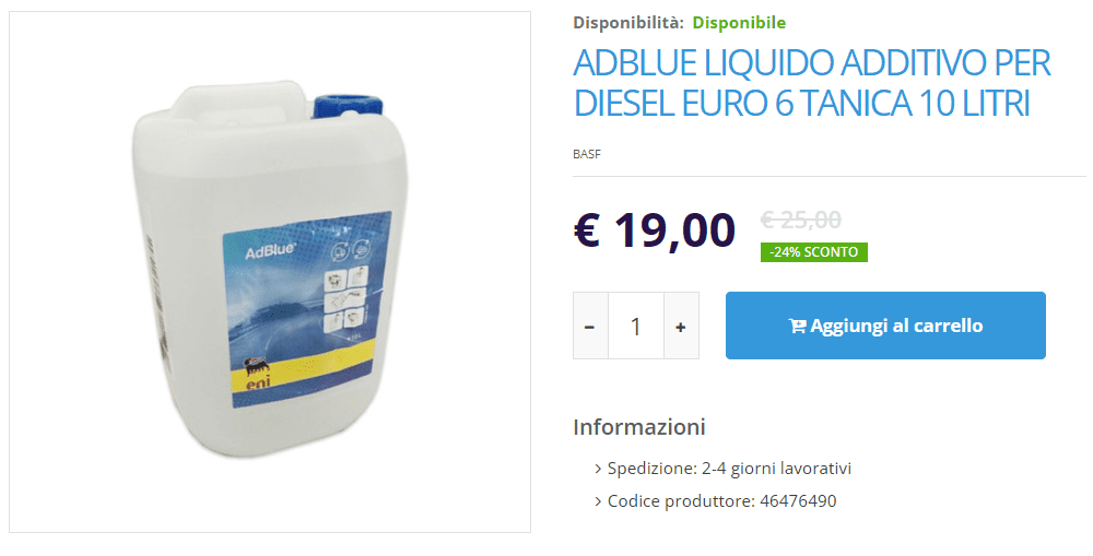

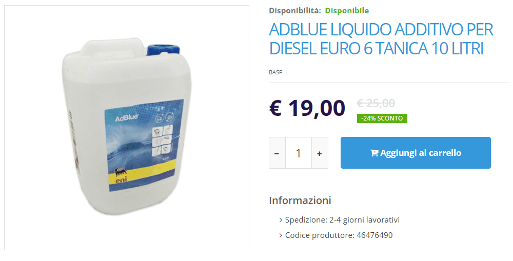

Trovato: prezzo di ottobre 2021 però. 1,5 euro/litro.
in stazione di servizio, 90 centesimi. settimana scorsa.
