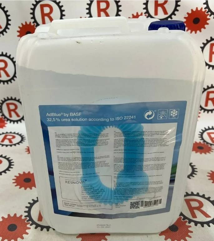

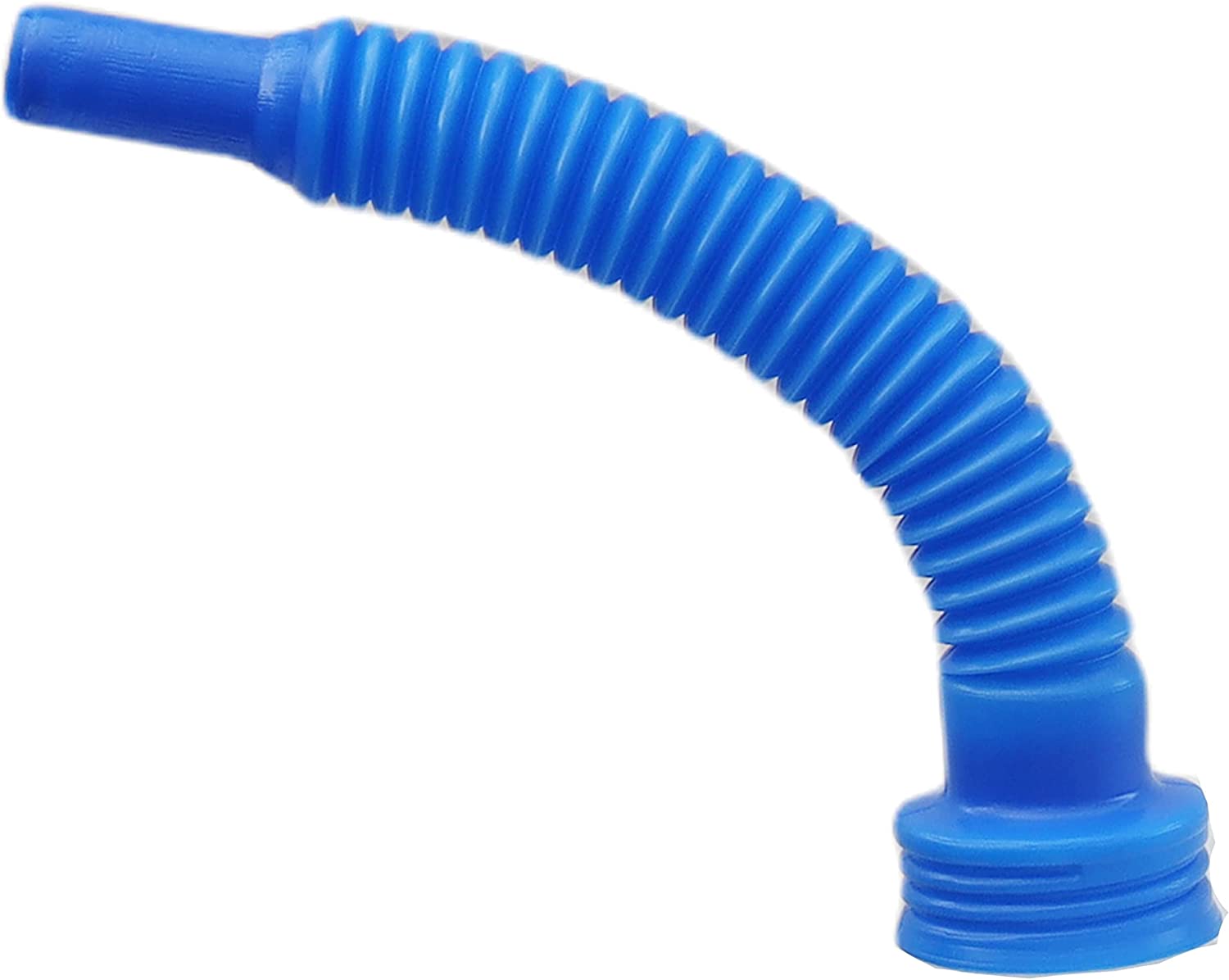

Esattamente. In quella BASF che ho io, è un tubetto flessibile di color azzurro con attacco a vite lato tanica e beccuccio che si infila nel bocchettone auto.
Grazie mille, gentilissimo come sempre. Una domanda stupida: come fai a sapere quando il serbatoio è pieno?

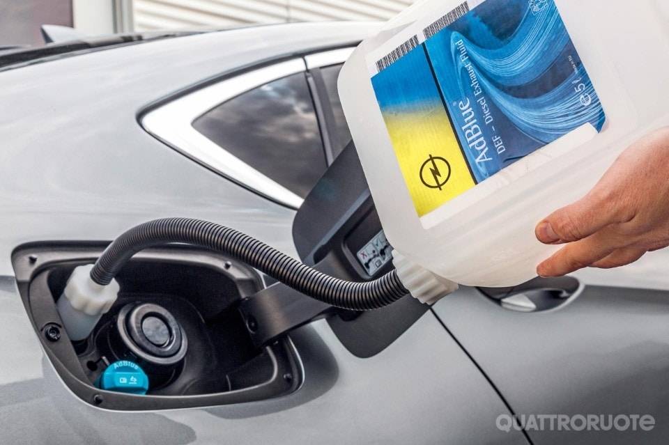

Meglio non mettere nulla nel serbatoio.
Meglio evitare di far uscire un pò di liquido, evitando sedimenti nel piccolo vano dove c'è il bocchettone e sulla carrozzeria; anche se si pulisce subito...
Io uso un filo di corda preso da un vecchio ferro da stiro, opportunamente pulito e senza filetti penzoloni. Eventuali macchie di urea sulla vernice si ripuliscono facilmente, ma perdite minime nel vano del bocchettone, sono scoccianti e difficile da ripulire. Cristallizzano rapidamente.

Si, vero ma una volta richiuso basta sciacquare bene con un po di acqua. Comunque facendo attenzione nel rabbocco è difficile sversarne.
