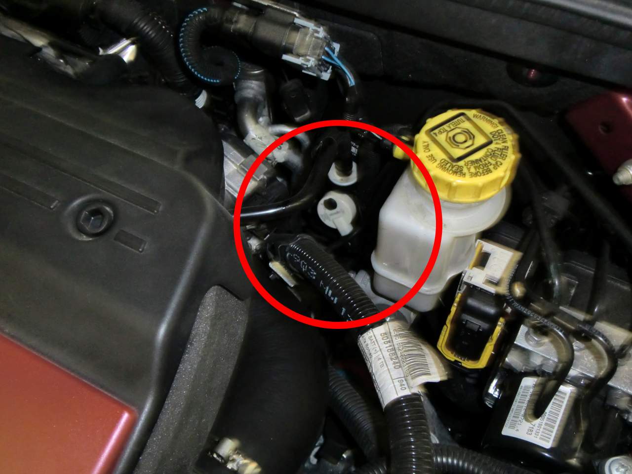

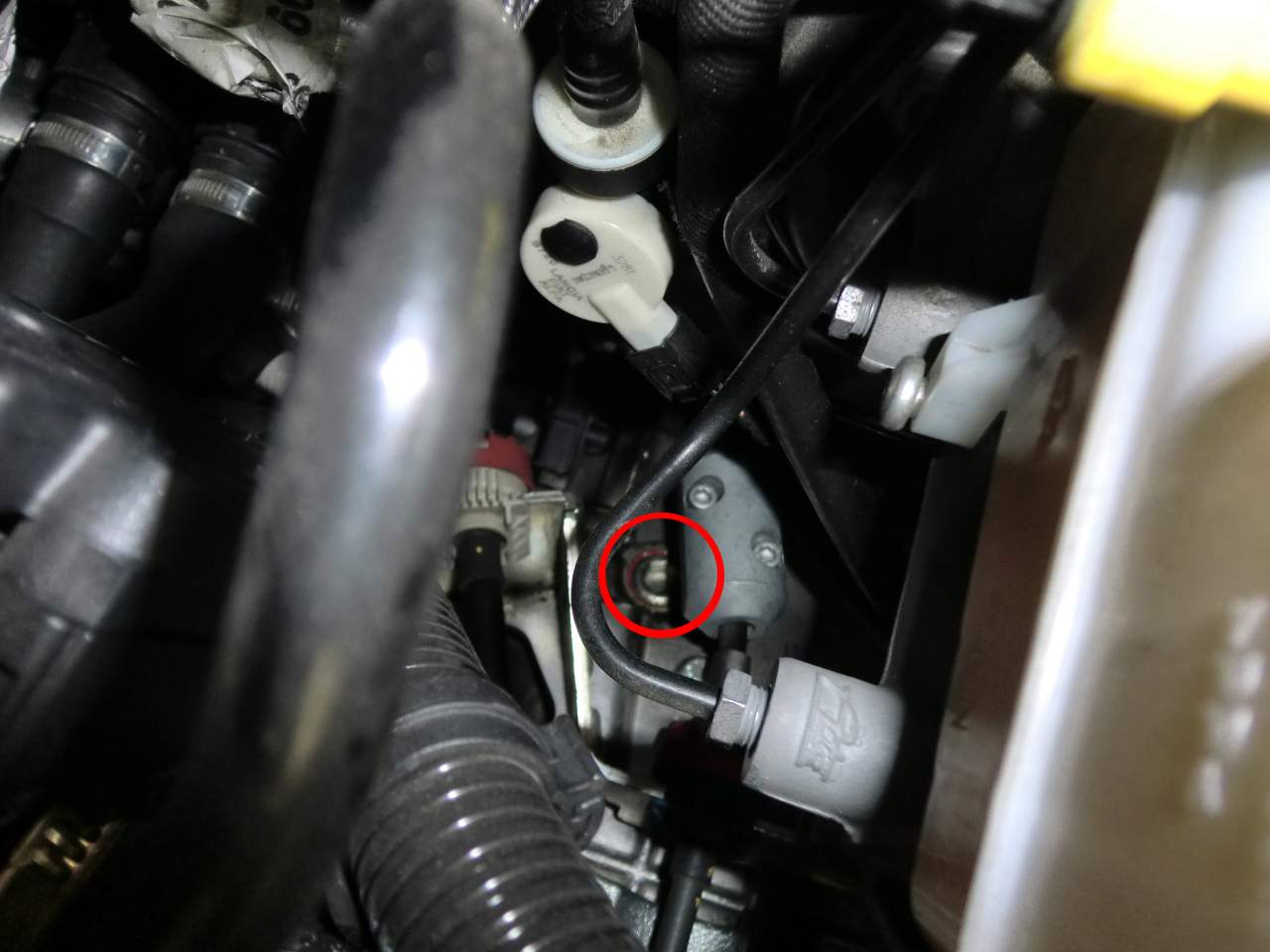

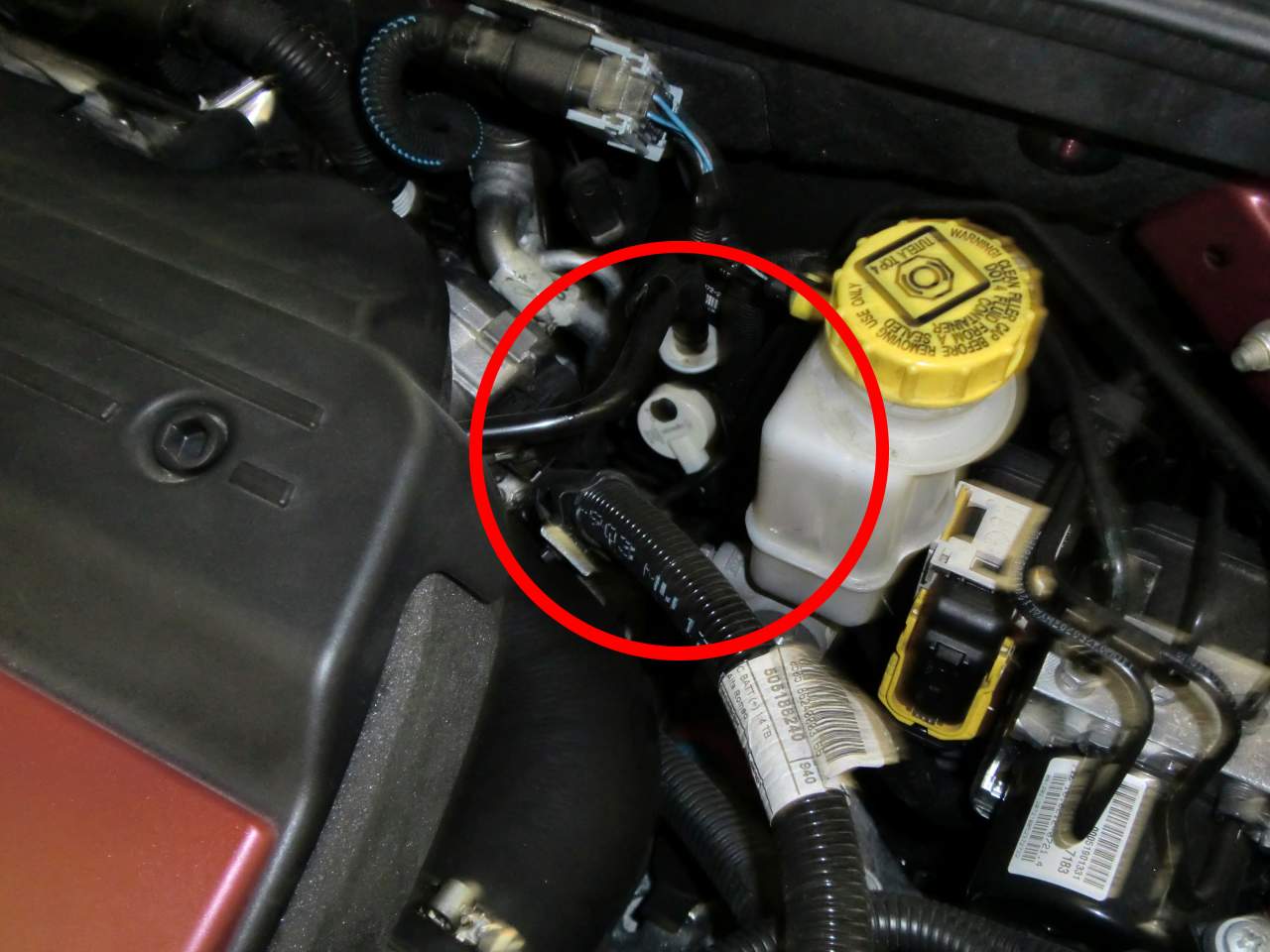

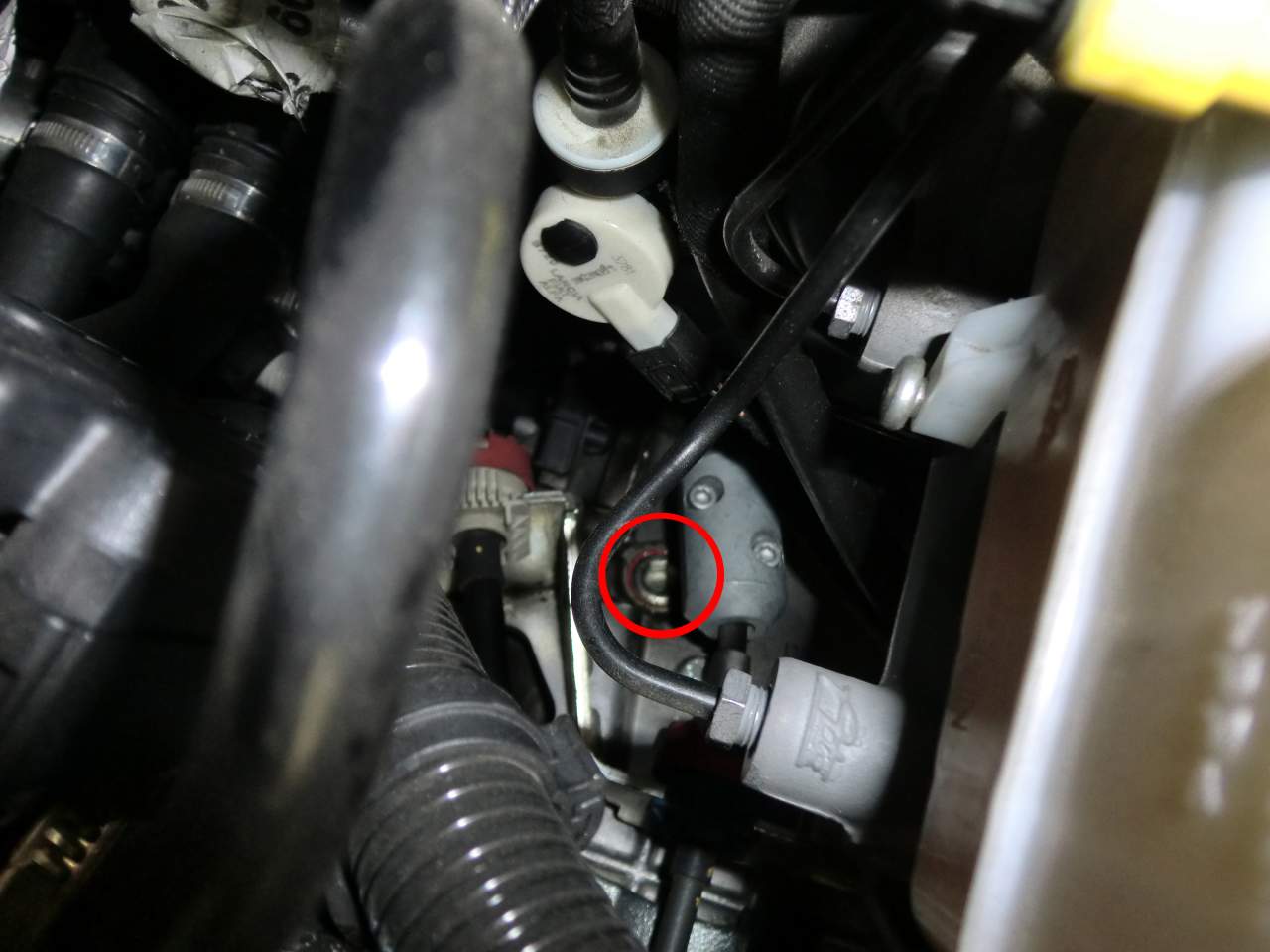

ciao luke...
ti allego di seguito 2 foto...!!!
nella prima c'è la "panoramica" di dove sarebbe la posizione...!!!!
è li all'interno del cerchietto rosso...!!!!
in questa invece c'è in dettaglio il
"dado" x l'aggiunta dell'additivo...!!!
spero d'esserti stato d'aiuto..!!!
ciao ciao

ciao luke...
Visualizza allegato 99408
Visualizza allegato 99409
ciao ciao
Grazie. Gentilissimo :)
