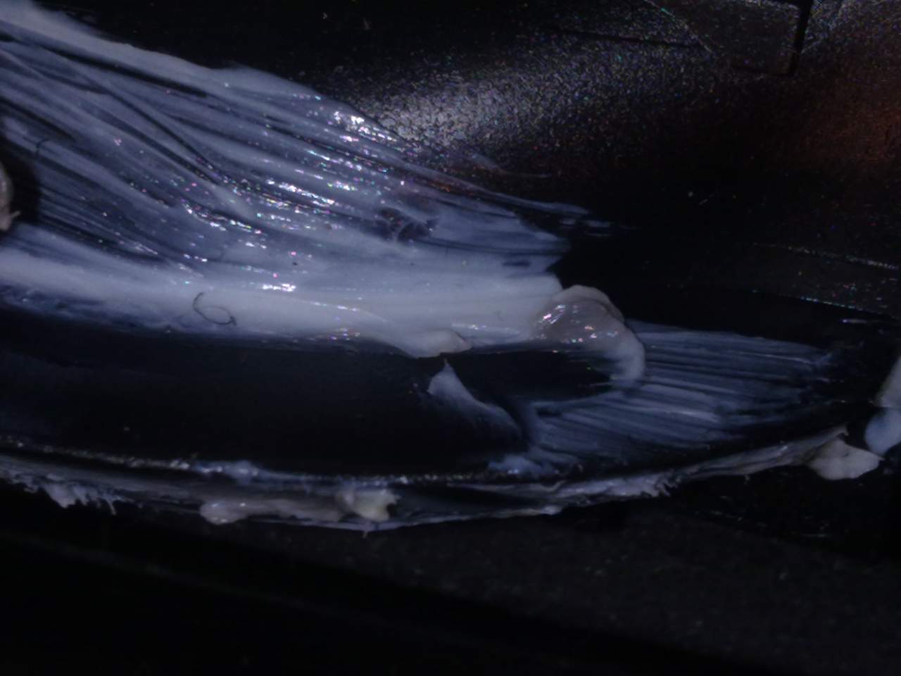

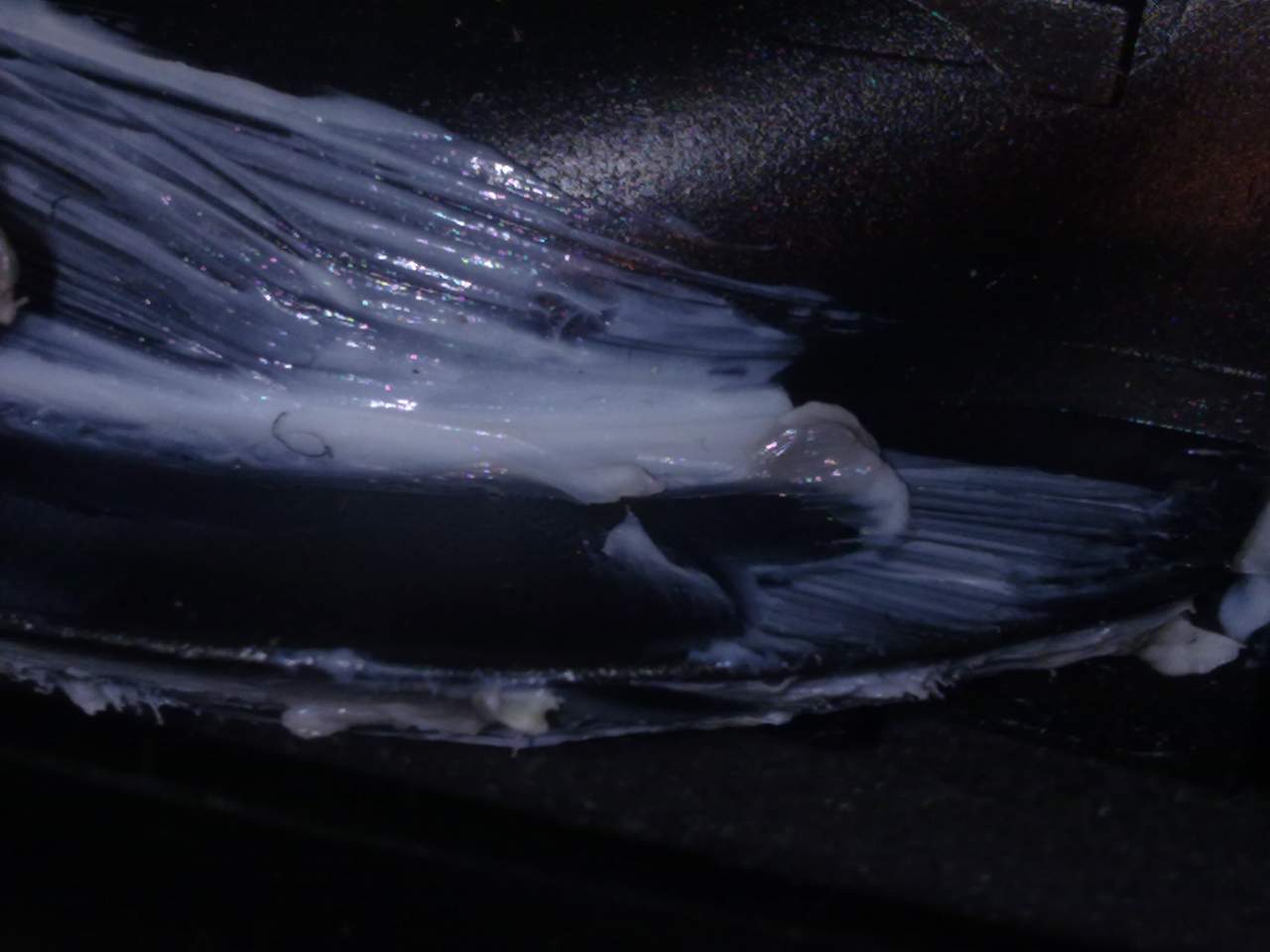

ti spiego: accanto la 1° e la 2°, noi abbiamo la retromarcia... premi in su lo split ed in alto a sx accanto alla prima innesti la retro...
fra la retro, e lungo l'escursione 1° e 2° marcia, c'è una specie di paratia... la leva quando passi in 2° va a dare un leggero colpetto a quella paratia metallica e senti il tak... questa specie di paratia è una sicurezza per non farti ingranare la retro, infatti quando tiri in su lo split, c'è alla base della leva un supportino che tirato su per via dello split, scavalca la paratia e ti da il movimento di innesto della retro...
detto così sembra chissà cosa, dovrei metterti 2 foto...
lo so che può sembrare fastidioso, ma purtroppo è normale...
Salve grazie per la delucidazione, se potresti postare le foto cosi ci rendiamo conto effettivamente del problema, ma questa paratia dove sbatte le leva è all'esterno del cambio ? perchè se è esterna potremmo mettere una sorta di imbottitura in gomma per evitare questo fastidioso tak. Grazie in anticipo!
re: Alfa Giulietta - Cambio manuale - Frizione: Impressioni & piccoli problemi
eccoti le immagini... non puoi fargli niente... quella specie di "mezzaluna" alla sx della leva è quella specie di paratia di cui ti parlavo...
mentre a circa metà leva vi è quella specie di cubo nero... quando premi lo split sotto il pomello per inserire la retro, quel cubo si alza permettondoti l'innesto...
Il tac che senti fra 1° e 2° è perchè quel "cubo nero" tocca la paratia a forma di mezzaluna...
Lo so che quel tak a qualcuno può dar "fastidio"... io ormai non ci faccio più caso, cioè non mi ci avveleno ahahahahahah.: lol :.
Comunque non preoccuparti che non si rompe niente stanne certo... ma per risolvere il tak mamma alfa dovrebbe fare qualche modifica progettuale e mmmmmmmmmmmm... la vedo difficile :confused:
