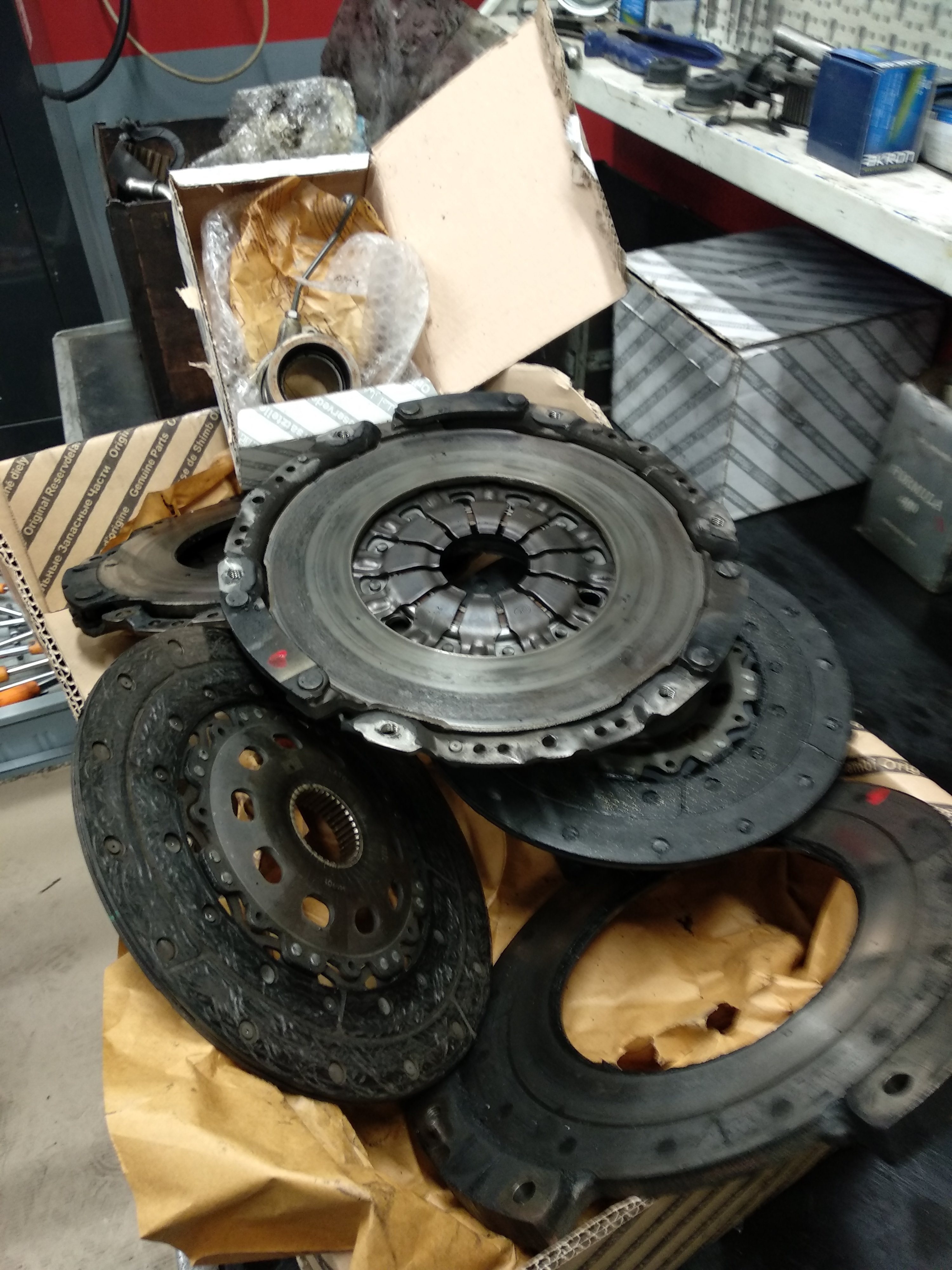

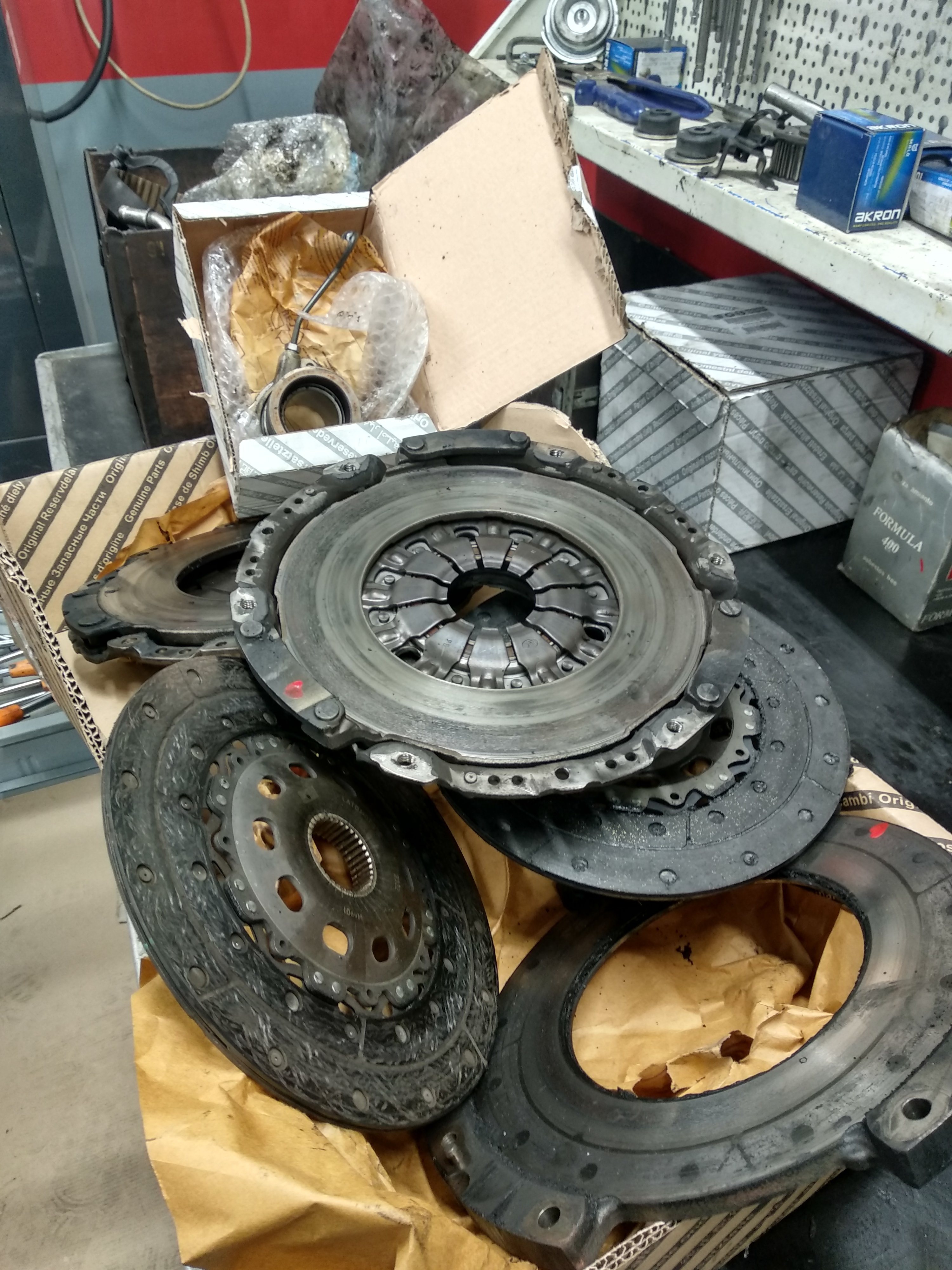

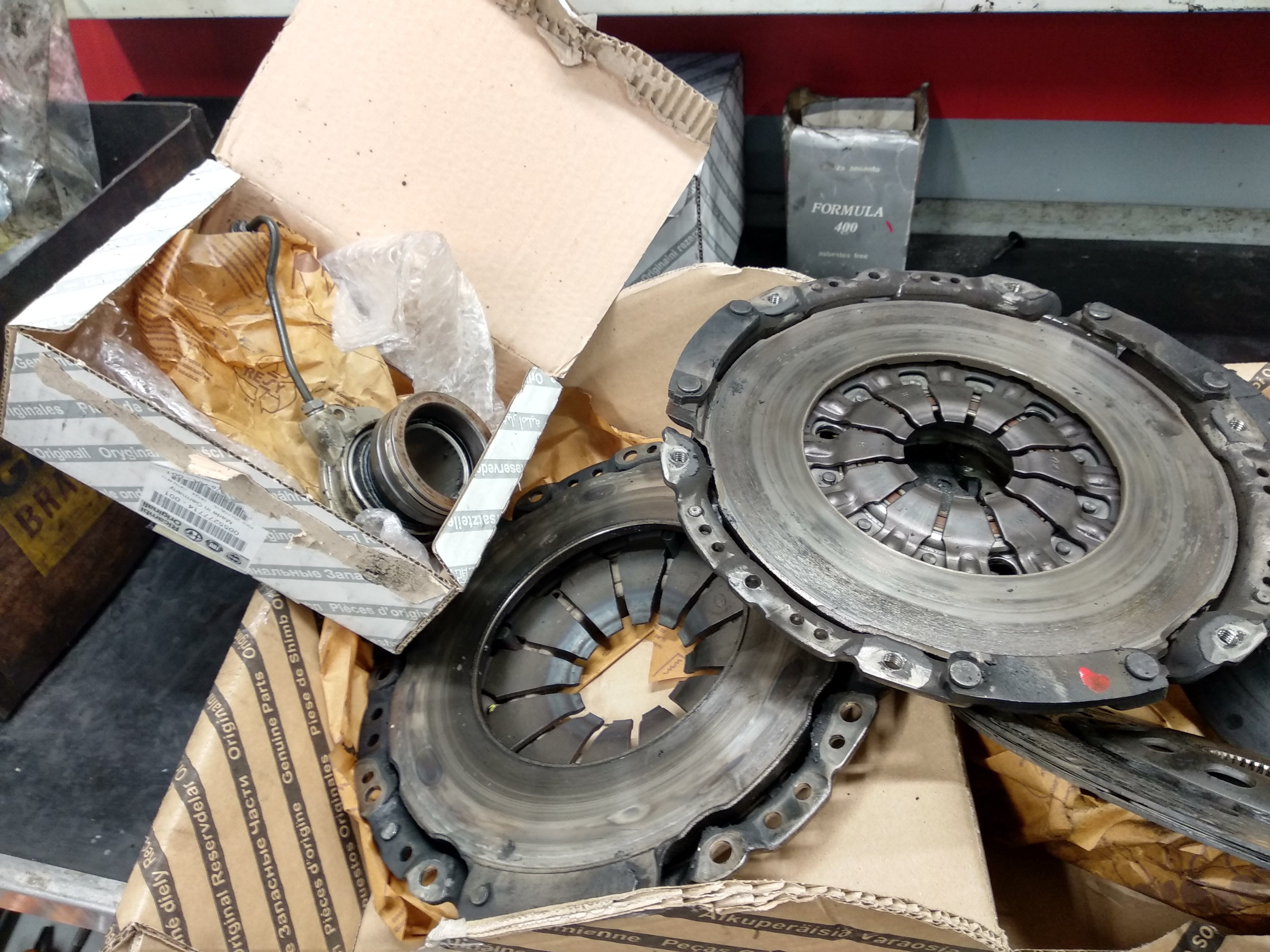

Aggiornamento. Fiorentini Frizioni mi ha consigliato una officina autorizzata Alfa Romeo qua a Roma. Visto che venerdí scorso ho subito un piccolo tamponamento (già risarcito) martedì gliel'ho portata. Il problema della frizione era la perdita d'olio dall'attuale. Fortunatamente la garanzia sull'usato (TWG Strada Facendo) che il venditore FCA mi ha venduto insieme alla macchina (tra l'altro 2 anni al prezzo di 1) copre espressamente le frizioni del cambio automatico. Per cui il lavoro verrà fatto in garanzia. L'officina mi ha anche rassicurato sulla possibilità di rimappare senza bisogno di rinforzare la frizione. Il titolare dell'officina è competente, appassionato e onesto. Sembra stia andando tutto alla grande. Fine settimana prossima dovrei ritirare la macchina. Il top sarebbe ritirarla riparata e già rimappata.
Puoi dirmi, anche in privato se vuoi, il nome dell'officina?
Dunque le frizioni sono state sostituite. Il volano no perché e in perfette condizioni e la TGW non lo avrebbe passato in garanzia. Lunedì programmazione del cambio e collaudo. Vi allego le foto delle frizioni imbrattate di olio

Immatricolazione ottobre 2014. Km attuali 50.000. Acquistata a febbraio 2017 con 34.000 km, il problema, in forma più leggera e sporadica di adesso, si è manifestato quasi subito
