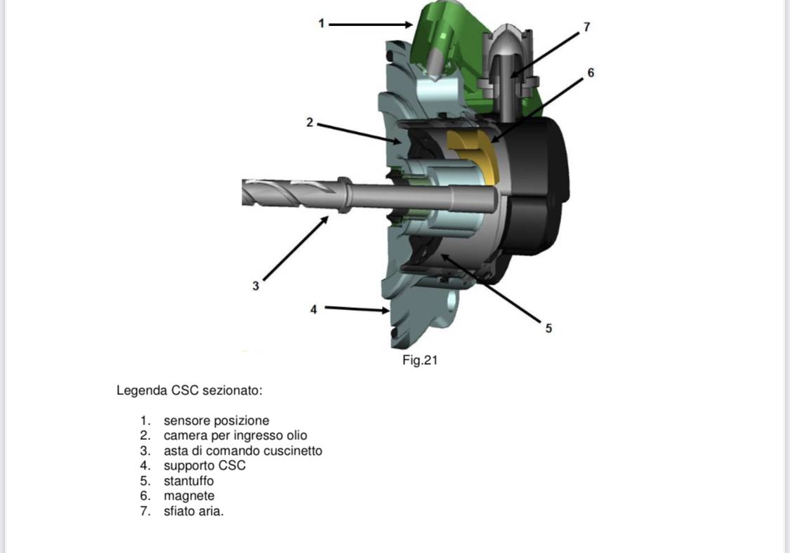

Torno a bomba sull’argomento poiché spulciando il forum ho visto qualche schema del TCT. L’ultima volta che ho messo la MiTo sul ponte e rimosso il fondo ho notato che perdeva olio dallo sfiato posto a lato del cambio. Con il meccanico abbiamo pensato fosse normale, magari perché c’era più olio del dovuto… ebbene controllando lo schema in realtà quello dovrebbe essere uno sfiato dell’aria quindi non credo sia normale trovarci olio (punto 7)
