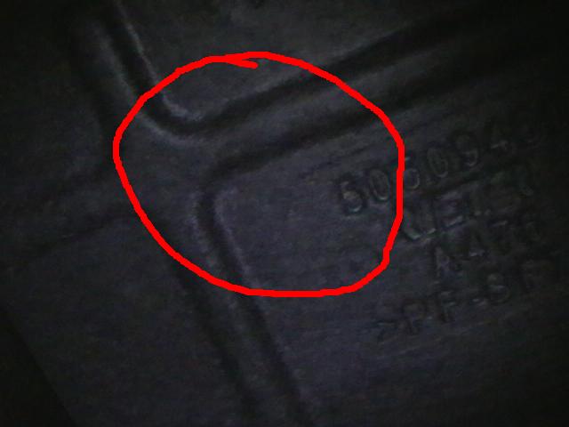

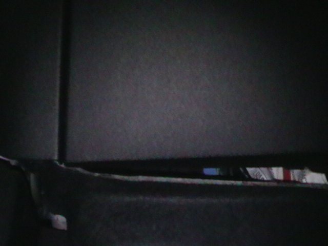

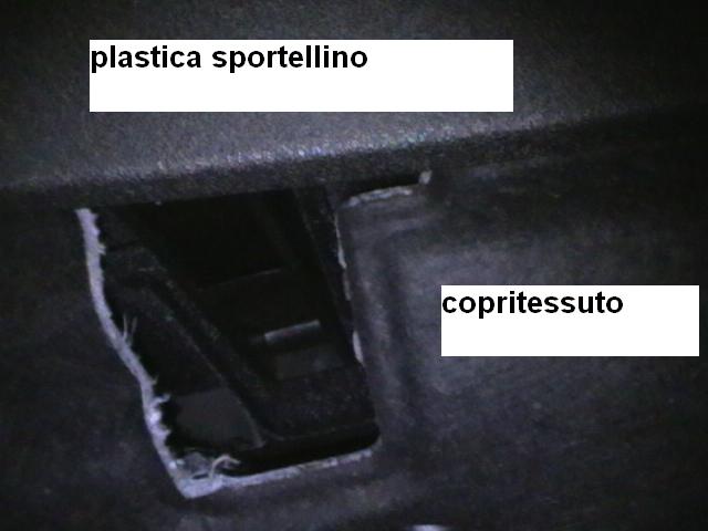

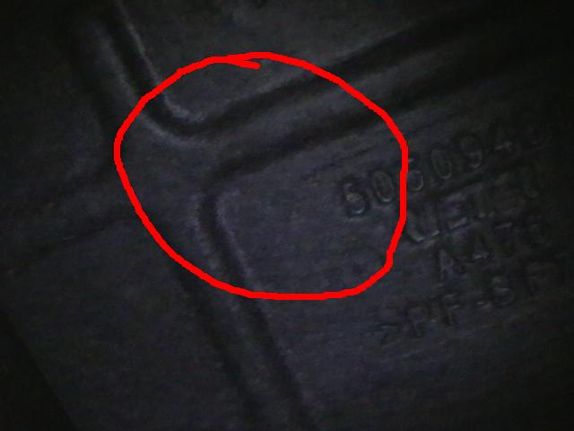

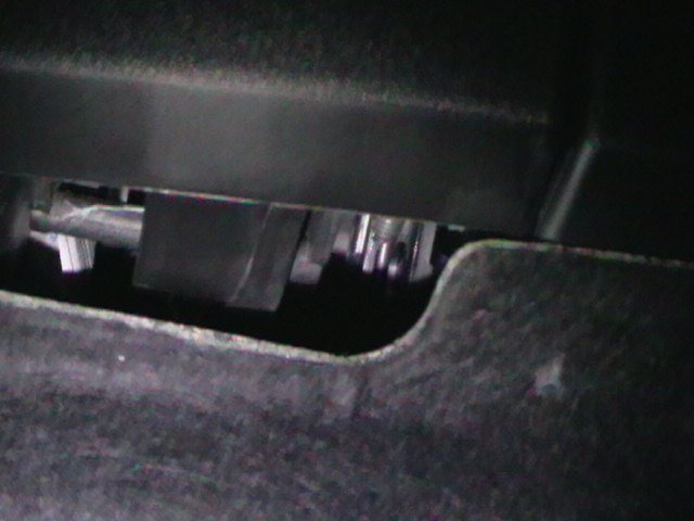

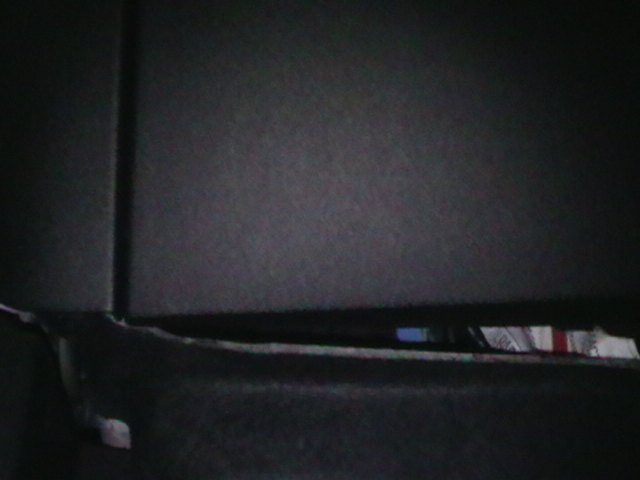

Le foto di quel pannello di tessuto nel lato passeggero: copri tessuto.JPGsportellino.JPG
In cerchio rosso e la zona dove se lo fai premere con la mano, si muove leggermente

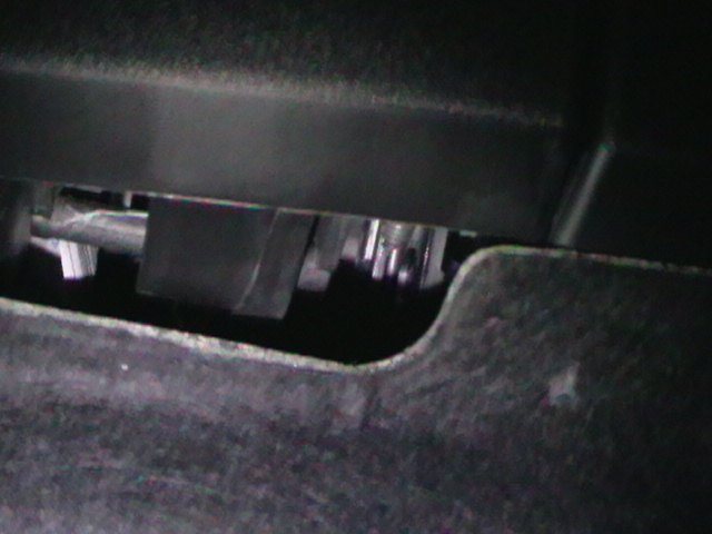

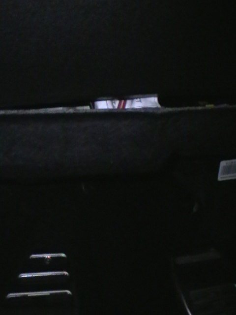

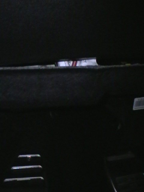

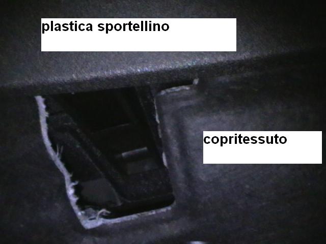

Poi, ho notato anche nel lato quida, sotto la plastica dello sterzo, c'e un bel spazio scoperto da simile tessuto.
E pure, dalle vostre Giuly cosi? Escono dalla fabricca cosi, o non sono messi bene?

Le foto di quel pannello di tessuto nel lato passeggero: Visualizza allegato 94573Visualizza allegato 94572
Lo hanno montato bene. In quel punto si muove perché quella parte è vuota, infatti quel pezzo nero di stoffa serve proprio a nascondere quel vuoto
Visualizza allegato 94574Visualizza allegato 94575Visualizza allegato 94576
...Kimon sono proprio così, tant'è che a me è capitato che con delle scarpe con una punta lunga, mi è sembrato di averlo smosso, toccava ogni volta che frenavo, quindi sopratutto nella parte centrale, l'ho portata in officina dove, dopo averla guardata mi han detto che si era sganciato un supporto, sistemato, ora nn tocca più in punta...al massimo se passi in officina fallo notare, magari è leggermente smollato dal supporto...in cinque minuti oplà fatto!!!
