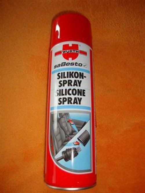

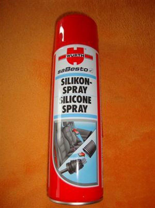

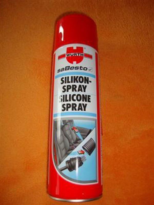

Ecco un' altra delle cose che wurth dovrà farmi non appena ci vediamo...vero Giuà?Ragazzi vi comunico che grazie all aiuto del grande wurth(gianni) son riuscito ad eliminare lo gnek gnek delle sospensioni su avvallamenti e dossi artificiali accentuato in specialmodo in questi periodi di freddo.l intervento mi è stato fatto personalmente da gianni usando i suoi prodotti.la causa principale sono i gommini della barra stabilizzatrice lubrificandoli con il prodotto giusto lo gnek gnek sparisce completamente
