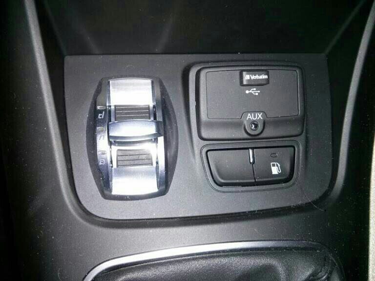

un'altra curiosità, qualcuno di voi ha provato a mettere la porta usb della versione my2014, anziche mettere quella nel portaoggetti???
intendo questa qui
ciao ragazzi, finalmente sono riuscito anche io a compiere l'impresa, blue and me completamente funzionante; l'unica cosa che non va è l'aux; l'ho collegato ai pin 18-19-20 del mini iso (autoradio); è corretto???
