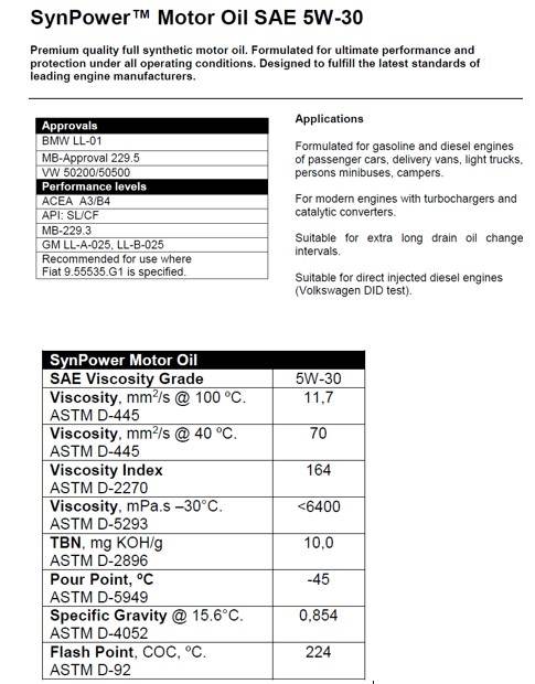

Dalle caratterisiche non mi sembra male...perchè dite che è inferiore al selenia?
