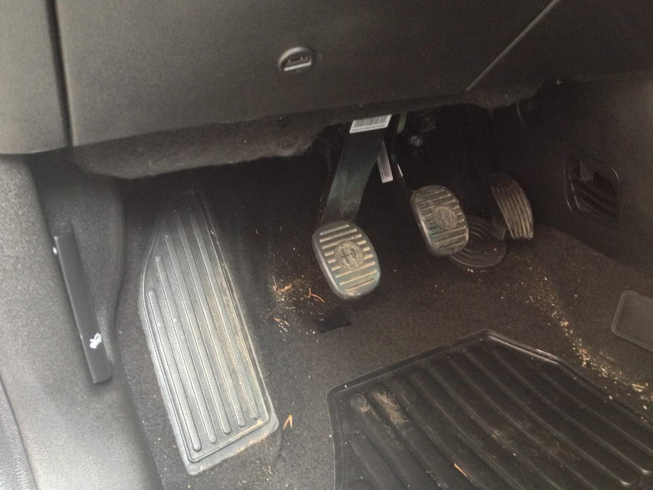

ehm non ho capito bene cosa affermate. State in pratica dicendo che tra chi ha il "pack sport " o cmq ha preso come optional la pedaliera sportiva ha dei pedali diversi da chi non l'ha presa? Vi devo contraddire , io ho preso la mia giulietta senza pedaliera :

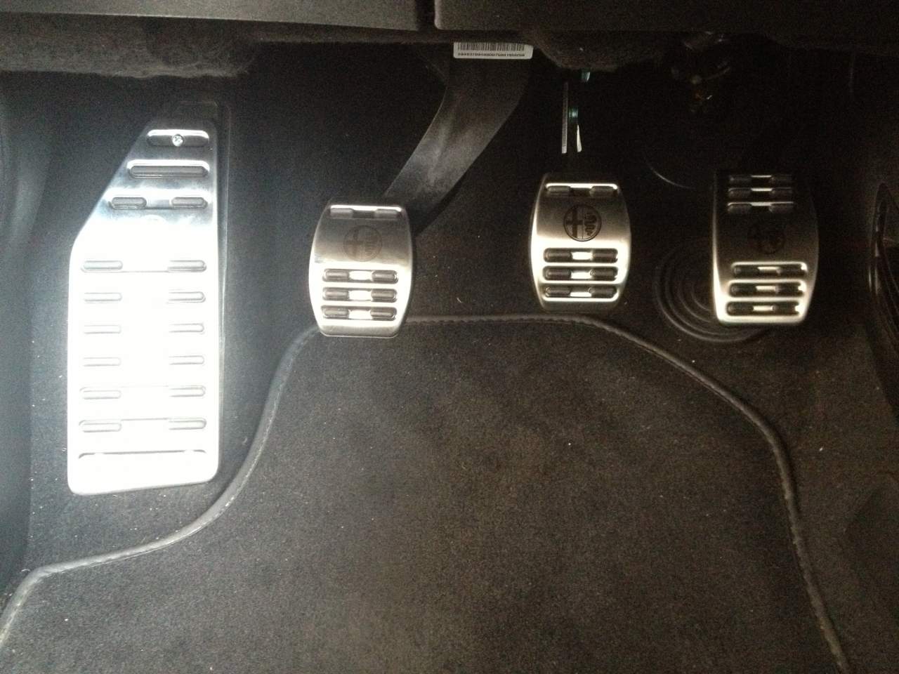

e poi dopo qualche mese l'ho messa prendendola dopo:
Quindi sono perfettamente compatibili come vedete! Spero di esservi stato di aiuto.AH li ho presi da subito, da un negoziante della prov di roma , pagati 100 euro pedali+poggiapiede.

Stavo solo dicendo che i pedali hanno un codice diverso (probabilmente) quelli dello sport pack sono preforati mentre quelli orginali gli devi forare tu.
Comunque il tuo e' un ottimo intervento che chiarisce che si possono montare senza troppe difficoltà, tu hai dovuto forare i pedali immagino?

ma vanno ad incastro nn hanno fori! togli le coperture di gomme originali, poi lubrifichi con olio di vaselina o quel che hai per farle scivolare meglio e con tante imprecazioni le incastri. l'unica cosa da fissare con viti è il poggiapiede. ti posso assicurare che nn si muovono da lì
