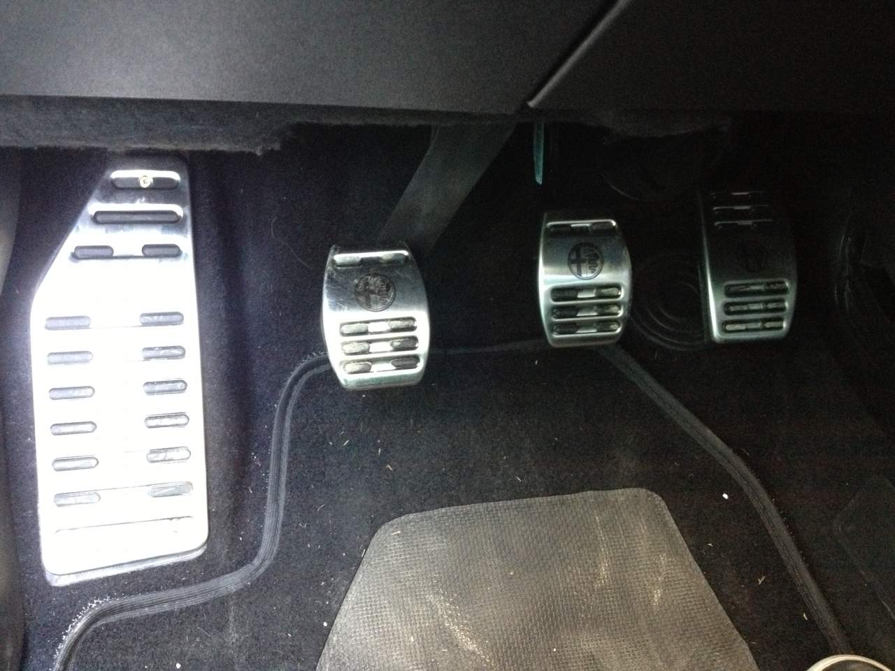

Re: Alfa Giulietta - Pedaliera sportiva linea accessori
pagamento effettuato ieri mattina; ricevuti oggi. appena li monto faccio foto e poi metto le foto dei vari lavori (centralina, estrattore linea accessori, terminale inoxcar, pedaliera, dista e minigonne...)

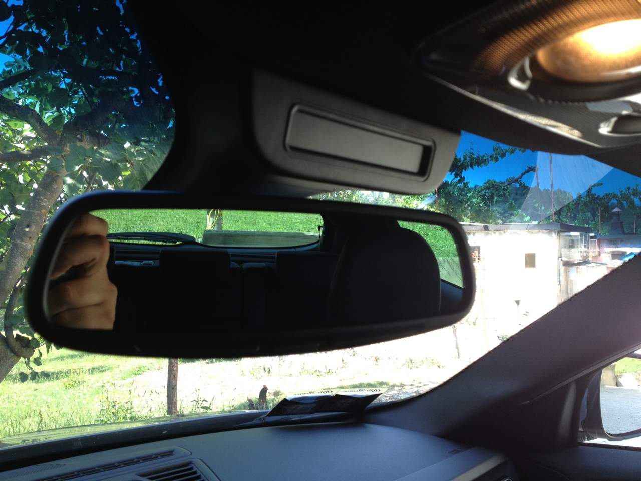

Arrivata la pedaliera insieme allo specchietto. Montaggio della pedaliera un po' rognoso, ma con sano olio di vasellina è entrata facilmente.
Idem lo specchio retovisore interno elettrocromico.
procederò anche io con vaselina...invece x lo specchietto e' stato facile? ma ci sono cavetterie? che ha di speciale?
domani mattina metterò le foto.
per lo specchietto la cosa è facilissima (tempo 5 minuti). Io avendo il sensore pioggia e luci ho dovuto staccare il connettore dai sensori e collegare i cavi forniti insieme allo specchietto.
#238
come promesso ecco le foto
:decoccio:
Montare la pedaliera e' stato rognoso quanto?
#240
ma no...in dieci minuti fai tutto...basta usare qualcosa per facilitare l'inserimento dei pedali che vanno ad incastro... ti aiuti con qualcosa che lubrifichi(ho usato vaselina io) e un piccolo cacciavite a taglio e subito fai
