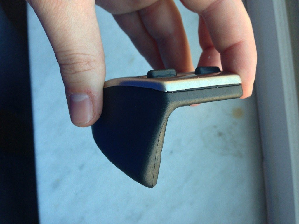

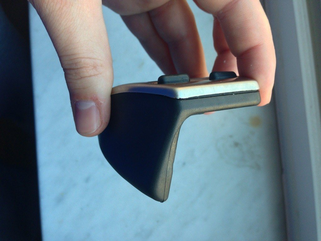

Ciao ragazzi domani monterò la pedaliera sportiva quella con il logo alfa (sport pack)!
Ora volevo un informazione riguardante il montaggio di questo copri pedale...
Questo è del freno o della frizione?

Ah quindi anche quella lineaccessori ha le vitine? Ma i buchi non si vedono in foto... anche io quella dello sportpack l ho montata ed è la stessa identica procedura che hai descritto per questa.:D
Inviato dal mio GT-N7100 con Tapatalk 2
i buchi non si vedono perchè sono nascosti dietro la gomma nera del poggiapiede; infatti occorre infilare il cacciavite dentro la gomma x avvitare le due vitine.
Visualizza allegato 95842
Basta vedere quando togli quell altra gommina originale com'è. Comunque se jon sbaglio è quello centrale, quindi del freno. Non ricordo benissimo ma mi sembra sia quello :D
