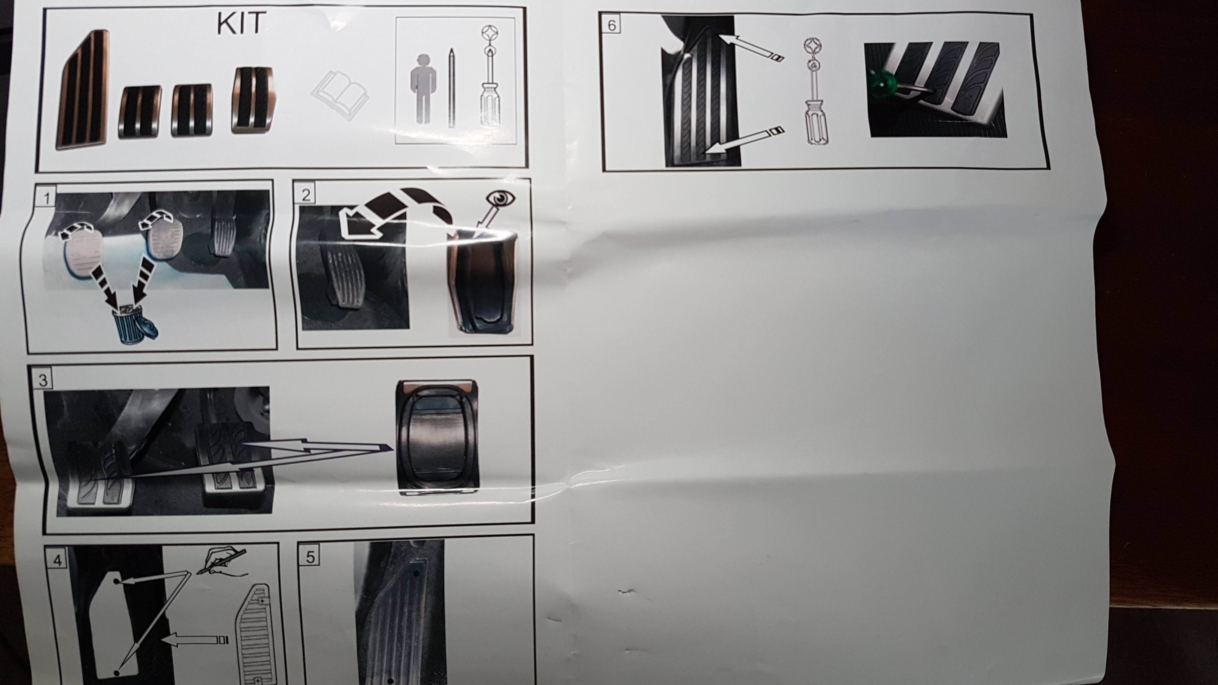

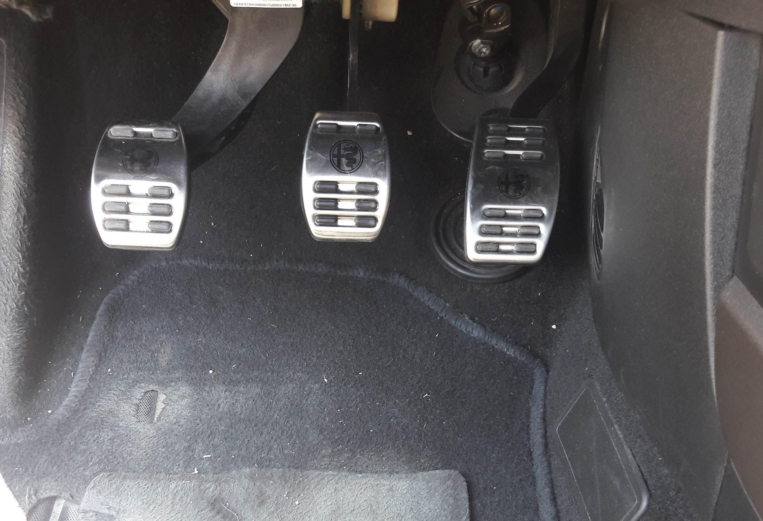

Le viti vengono messe dietro la gomma,( c'è un'asola apposta nella parte metallica che contiene la gomma) si fa un piccolo foro per far passare il cacciavite a croce per avvitare le due viti, poi la gomma restringendosi fa si che la vite non si veda quasi nulla, come vedi in foto.
Per me non serve il biadesivo, è gia fissato a dovere così...

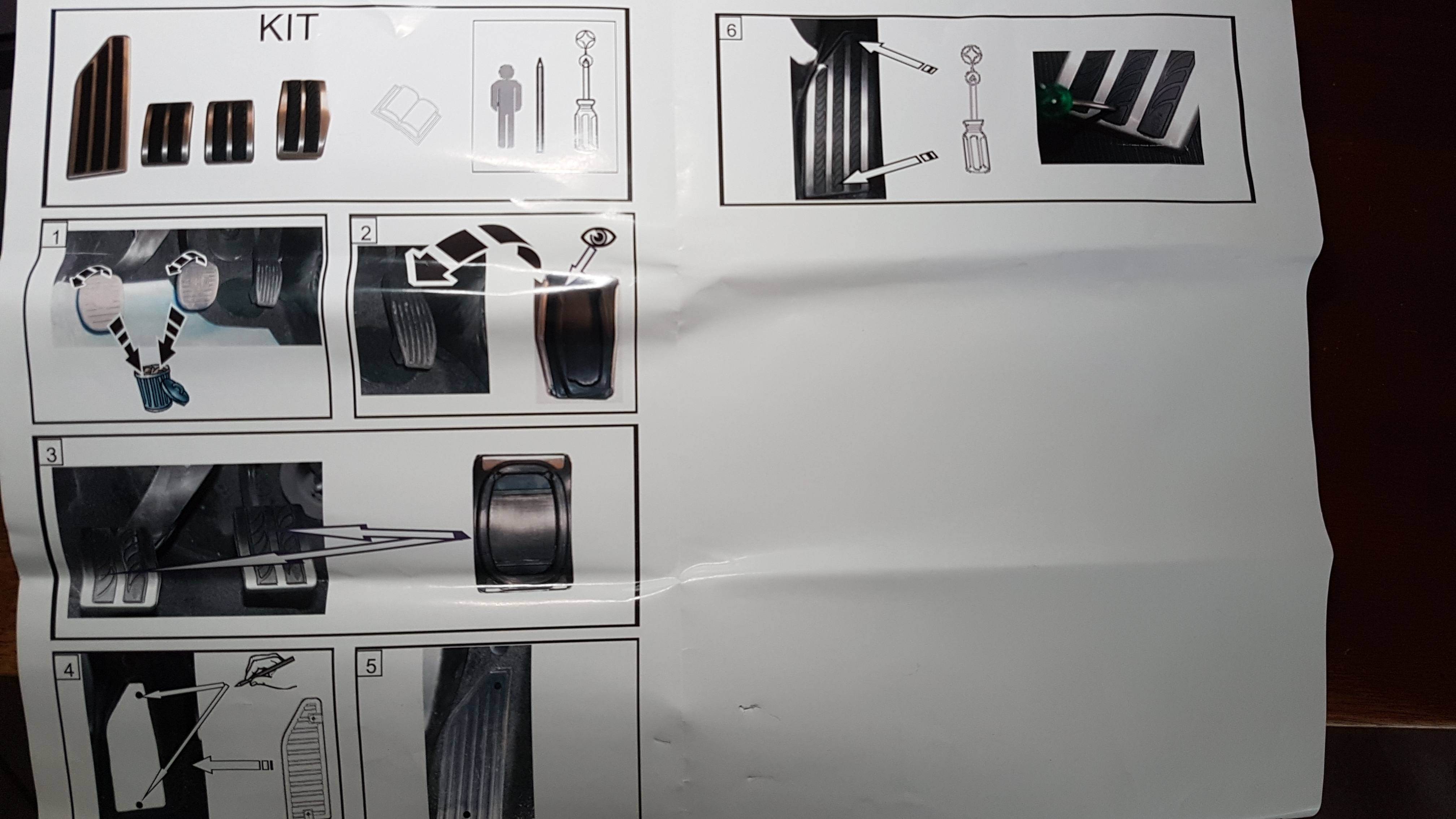

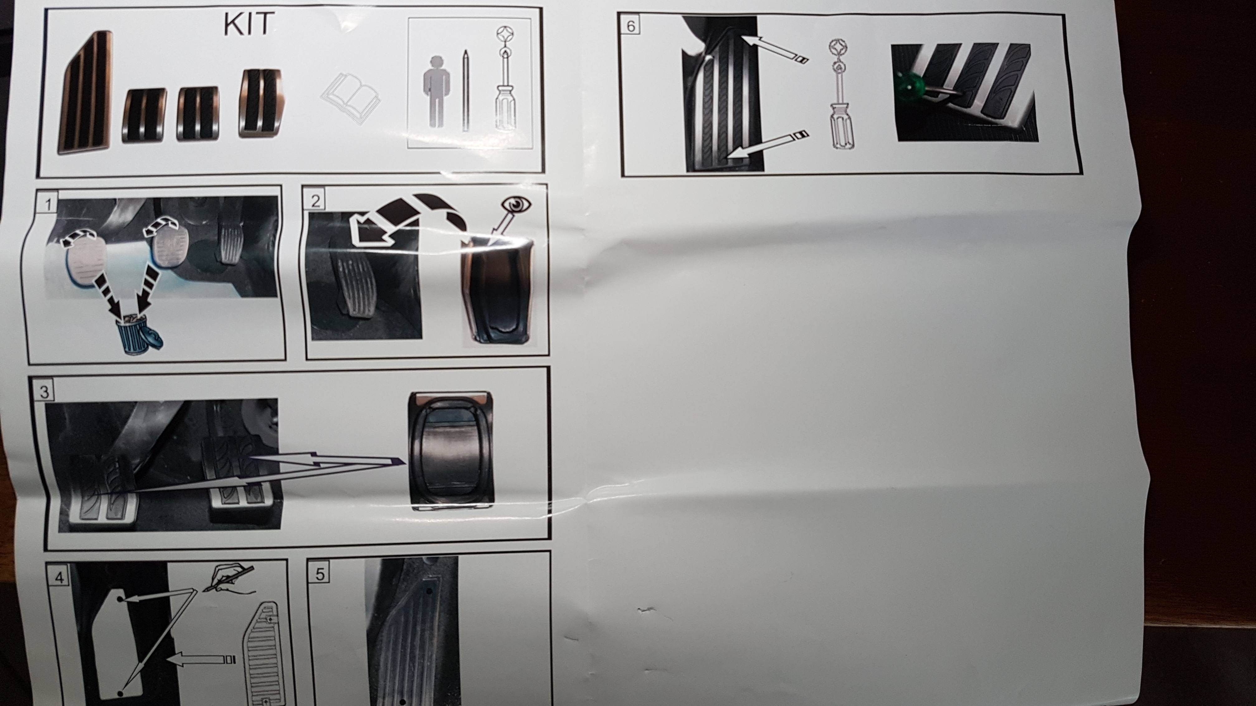

Allego foto istruzioni, dove è previsto quello che ho detto.
