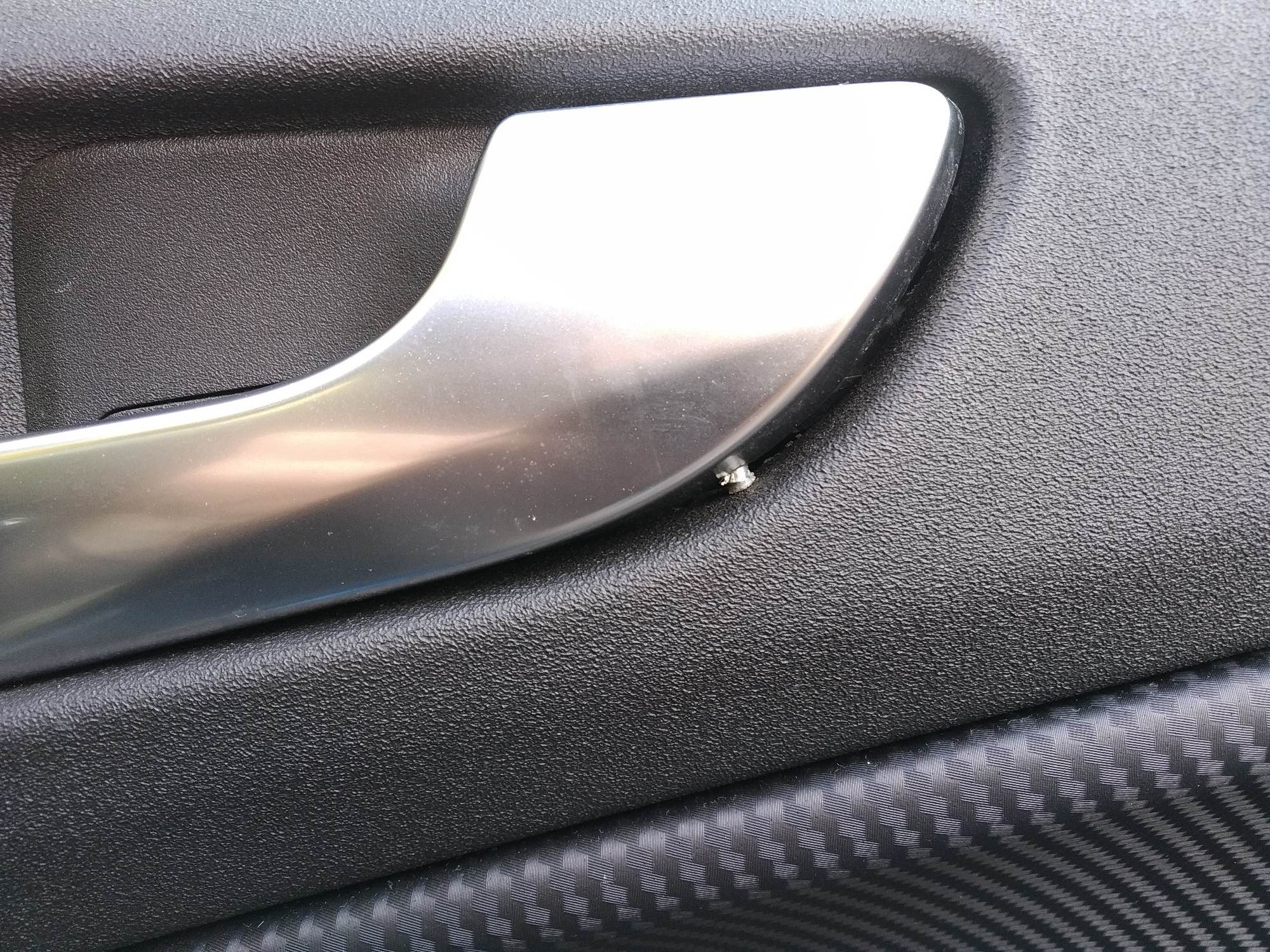

Ciao a tutti, questa è la situazione della mia portiera anteriore lato passeggero dopo un anno e mezzo e 22.000 km. C'è quel perno che è sceso praticamente del tutto e la maniglia balla che è una bellezza, credo sia solo questione di tempo prima che rimanga in mano al malcapitato che si dovrà sentire le mie bestemmie. C'è un modo per sistemare senza smontare tutto il pannello?
Credo che sia impossibile se non comunque estremamente difficile . quel perno oltre che uscire dal punto che puoi osservare passa anche per un occhiello superiore ed inoltre è piuttosto duro da infilare.
Sei in garanzia, nn è un problema tuo! Portala quanto prima in concessionaria e fattela sistemare ;)

A me lo ha fatto quasi subito da nuova e lo rimesso in guida con un cacciavite 2 volte poi non è più sceso ed e ancora li sarà culo.... prima o poi sto aspettando che salta visto che è successo a molti... per ora ok 4 anni e 45 mila km...
